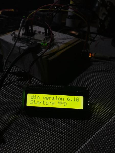

Aeroflot-383
Aeroflot-383 аватар
Зарегистрирован: 06.04.2019
Раз сто уже эти пины менял всяко разно( В настройках радио тоже не понятно какую аудио карту вибирать.

Aeroflot-383
Aeroflot-383 аватар
Я так понимаю надо в настройках поменять пины? Радио играет но на экране зависла надпись Starting mpd.
Какой командой запустить настройки?
Aeroflot-383
Aeroflot-383 аватар
Радио работает! Не пойму что с дисплеем.
