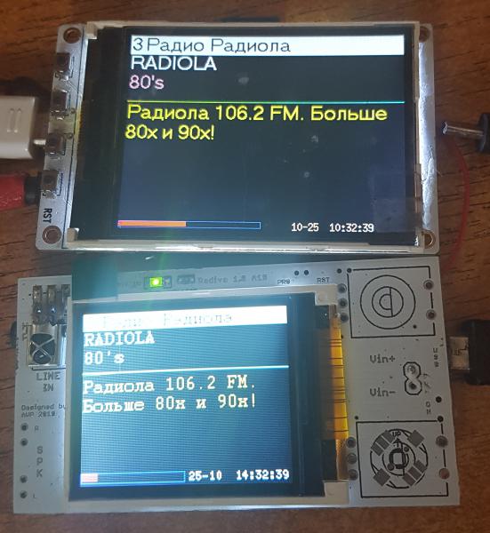

pilnikov
pilnikov аватар
Зарегистрирован: 28.08.2015
pilnikov пишет:
почистил прошивку (ka-radio32 1.9.5) от предупреждений, убрал блютуз, собрал под новые idf и gcc. Можно попробовать (если не заработает - возвращайте оригинальную)
исходники
fander пишет:
Почищенная работает,вроде быстрее переключения,но потерялась обратная связь.Раньше когда крутишь на радиве энкодер,то в браузере или в мобильном приложении менялась инфа синхронно с дисплеем.Теперь сами по себе,но управление одновременно что оттуда,что оттуда происходит
gergreko пишет:
Прошивка рабочая. Видимых изменений в скорости переключения не заметил, а синхронизация с веб и андроид-приложением действительно пропала. Для TTGO Tm разрешение дисплея стало мелкое. Вернулся к оригиналу.
Исправил много мелких ошибок, добавил свою новую платку на А1S, проверил обратную связь - на ms edge в w10 x64  работает. В google chrome - нет (хотя как мне кажется она и раньше в нем не работала, по крайней мере уровень сигнала вифи у меня в хроме никогда не показывал). На ттгошке(тм) разницы в размерах элементов на экране не вижу.

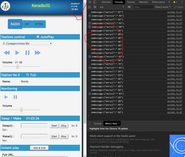

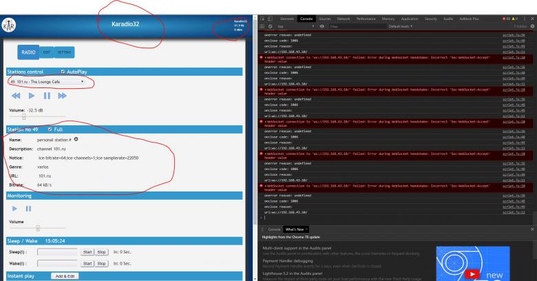

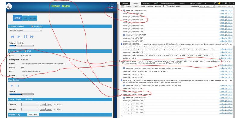

pilnikov пишет:
Работаю всегда в хроме. В google chrome - на оригинальной прошивке 1.9.5  (КаРадио32) всё работает и показывает уровень.
pilnikov
pilnikov аватар
Рабочая в эдже
НЕ Рабочая в хроме
Можете показать свою с консолью (по F12)?
nadim
Зарегистрирован: 04.11.2017
pilnikov пишет:
Рабочая в эдже
НЕ Рабочая в хроме
Проверил работу на мобильном Хроме последней версии 77.0.3865.116 всё прекрасно отрабатывает.
Пока проверить на компе не могу, а в какой версии хрома Вы проверяли - может в последних версиях и не работает.
У кого под рукой КаРадио32 - прошивка 1.9.5 - проверьте работу в Хроме - и версию хрома укажите.

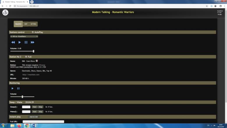

<b>Configuration File generator</b>
Для тех кто не понимает <b>как сгенерировать файл конфигурации под KaRadio32</b> собрал портативную версию - описание от Pilnikov Alex внутри архива с моими вставками :)
Link на мой блог - https://www.drive2.ru/b/535429453329727930/

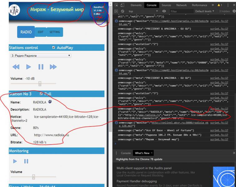

pilnikov
pilnikov аватар
Короче начинаю въезжать
Новая версия  - не работает только rssi - все остальное  - живое
Старая версия - RSSI живое
Дело было не в бобине ;) - работает в хроме только с отключенными расширениями - кому-то не нравится ка радио в моей обойме электронных "помошничков"

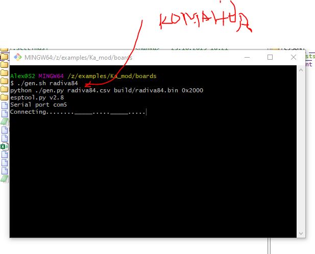

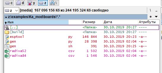

я на фейсбуке написал кате романовой расширенную инструкцию / все файлы (всего 3 штуки) лежат тут  https://github.com/.../master/esp-adf/examples/Ka_mod/boards
Pilnikov Alex еще надо поставить git отсюда https://git-scm.com/downloads
после этого вам нужно будет отредактировать один файлик из папки с проектом карадио - nvs_partition_generator.sh лежит в папочке boards (вместе с конфигурациями) В него надо дописать следующую
 строчку
python ./esptool.py --chip esp32 --port com5 --baud 921600 --before default_reset --after hard_reset write_flash -z --flash_mode dio --flash_freq 40m --flash_size detect 0x3a2000 build/${fname}.bin
только вместо сом5 - подставить порт своей платы. После этого встать на папку boards нажать ПКМ - и выбрать git bash here. В открывшемся окне набрать ./nvs_partition_generator.sh standart где standart - это имя вашего файла .csv - после нажатия enter конфиг автоматом сгенерится и зальется в вашу плату. В дальнейшем можно вообще ничего в окне bash не набирать - просто выбрать последнюю команду из списка истории курсором. Работает все локально - без интернета.
 строчку
У меня в архиве - нужно только распаковать, запустить консоль и дать команду - уже всё установлено + переносное. На выходе в папке build получаете готовый bin файл, а далее его прошиваете через FLASH_DOWNLOAD_TOOLS
Вы навернули свое описание - но мне кажеться обычного пользователя это только запутает. Мне удобно каждое действие отдельно проделать. Спасибо за варианты.
pilnikov
pilnikov аватар
Так выглядит папка boards
а вот команда - сразу прошьет зато, безо всяких довнлоад тулзов
