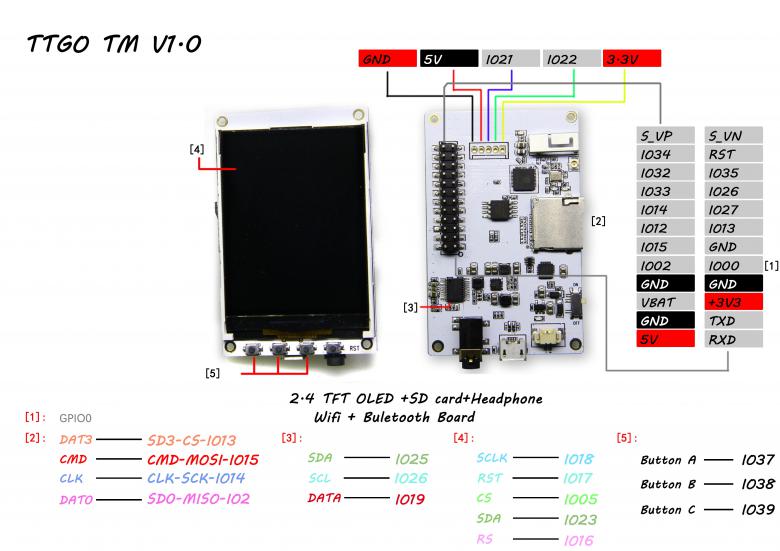

Получил плату TTGO Tm, прошил Karadio, сконфигурировал два энкодера, второй на переключение станций. Все работает очень даже прилично при минимуме телодвижений. Жду пульт. Жаль памяти маловато, при слабом сигнале wifi есть затыки звука. Ну и с AAC никак.

Добрый день, поделитесь вашим конфиг файлом и фотографией (схемой) как и на какие пины вы подключили два экодера, заранее спасибо
расскажите или дайте схему куда и какие провода подключать, и надо ли что то редактировать в файлах. если да то в каком файле редактировать и при помощи каких инструментов.
Картинка с номерами пинов, так же там отмечено питание нам нужно, +3,3 вольта и gnd это минус питания.
Что на какой пин цеплять прописано в файле ttgotm.csv обычный текстовый файл.
За пульт отвечает строчка в файле P_IR_SIGNAL,data,u8,34
34 это номер пина к которому подсоединять пульт, на картинке второй контакт сверху на гребенке, подписан на картинке IO34 У приемника три контакта: На контакт S сигнал цепляете пин 34 на гребенке, на контакт «+» подаете питание + 3,3 вольта, контакт «-» минус подключаете gnd
Для подключения энкодеров, нужно прошить плату измененным файлом ttgotm.bin (ссылка на скачивание файлов в этом сообщении) прошивать только один файл, как в видео инструкции от Константина Павлюченко https://www.youtube.com/watch?v=UZ4Ci3fHbpo . Готовые файлы мне дал gergreko
Два варианта подключения энкодеров, я подключил по варианту 2
ttgotm1 - кнопка (BTN) на энкодере для переключения станций
Первые три строки первый энкодер, вторые три строки второй энкодер, цифры в конце строки номера пинов, если стоит 255 то ничего не подключено к этому контакту энкодера.
У энкодера 5 контактов: A,data, B,data, BTN (кнопка), питание плюс, питание минус. Первые три контакта цепляете к пинам в соответствии со схемой, на плюс подаете +3,3 вольта, на минус подключаете gnd. Я делал увеличение громкости и номера станций по часовой стрелке, если будет против часовой стрелки поменяйте местами провода на контактах А и В энкодера. На приемник пульта и энкодеры подавать +3,3 вольта, не +5 вольт выше в теме это обсуждалось.
Готовые файлы bin для прошивки по двум вариантам и файлы csv из которых сделаны bin файлы от gergrekohttps://yadi.sk/d/DVCLOQi0gNZxYQ
Если захотите, изменить что то под себя, исправьте файл csv в текстовом редакторе, потом сделайте из него новый файл bin для прошивки. Как сделать из csv bin были инструкции выше, есть два варианта на сайте в интернете или с помощью питона на своем компьютере.

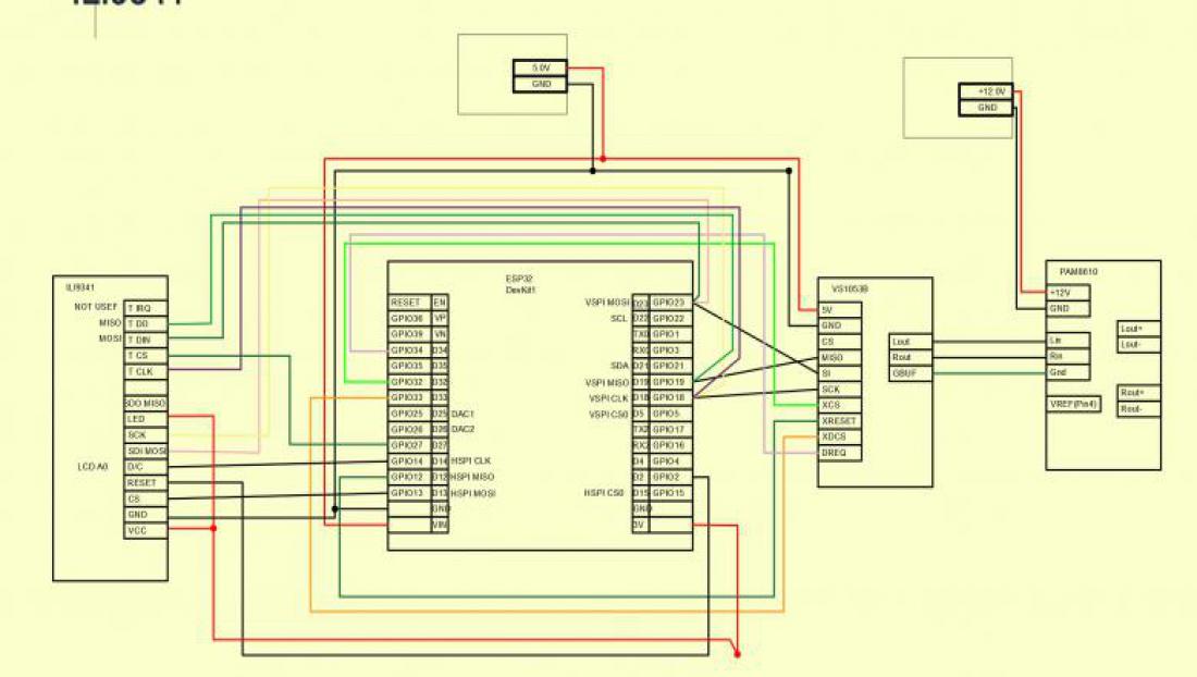

Кто экспериментировал с ILI9341 + Touch + VS1053. Решил заменить St7735 с энкодером на тач, и столкнулся с проблемой. После сброса питания получаю ошибку "##CLI.ICY4#: Invalid audio output. VS1053 not found". Музыка естественно не играет (а тач работает), но после выбора в браузере VS1053 и программного перезапуска модуля - все работает (и VS и тач)!.
Экспериментально пришел к тому, что после сброса питания VS1053 не слетает только если на экране на гребенке сенсора отключить пины CS и CLK, при чем надо именно оба. Может кто сталкивался с такой проблемой? Спасибо.
Update: Решил проблему. Сменил пи CS тача с 27 на 15 - и проблема исчезла.

По поводу ттго и энкодеров -
берете схему ттго тут https://github.com/pilnikov/KaRadio32_fork/blob/master/DOC/TTGO_TM_v1.pdf
ищите на ней разъем jp1
затем ищите 2+1+2+1 = 6 свободных io (можно использовать io, к которым подключены кнопки или контакты sd карты.
затем прописываете найденные io в свой файл конфигурации (за базу возьмете ttgotm.csv)
компилируете и заливаете модифицированный конфиг
подключаете энкодеры и ик
радуетесь
