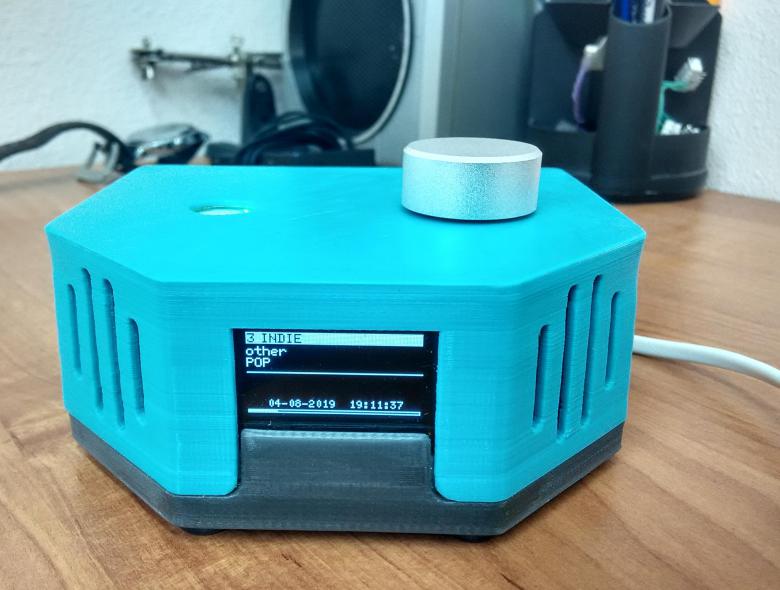

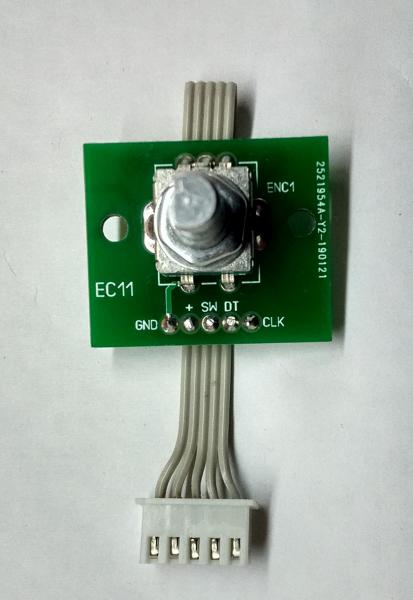

Получил вчера два энкодера пришли с резьбой и гайками, как заказывал. Подключил к ttgo tm music albums измененный файл прошивки дали тут на форуме, я его заранее прошил, подключил энкодеры по присланной схеме все заработало. На энкодеры быстрее реагирует, чем на пульт, и быстрее чем на кнопки, но это наверное потому, что кнопки мелкие и не всегда их получается нажать.

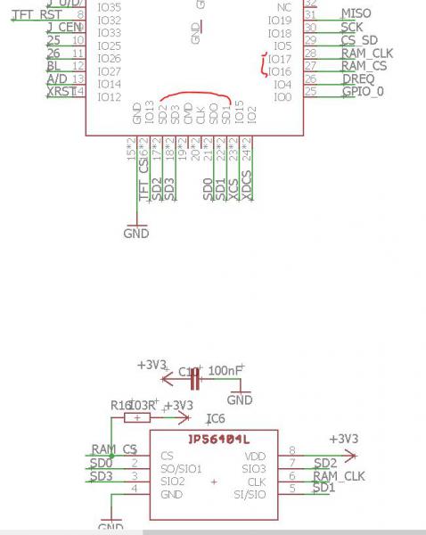

Собрал на макетке девайс без усилителя. Думал во всем разобрался - радио работает, каналы переключает, но как на грех пришли микросхемы памяти IPS6404LSQ от наших желтолицых братьев и оказалось непонятно как их подключать к ESP32 без вскрытия модуля. Место по этой теме нашел в форуме, почитал первоисточник, но нигде нет конкретной схемы как это сделать. Предполагается, что все знают схему подключения внутренней памяти изначально. В даташите тоже ничего конкретного. Прошу помочь тех кто в курсе. Спасибо.
Спасибо за оперативность. Для уточнения - нужно просто подключить внешнюю микросхему к внутренней одноименными выводами? И прошивка сама поймет, что подключена внешняя память? Я правильно понял?
Спасибо.
по сути да - внешняя рамка подключается почти параллельно внутренней флэшке, за исключением двух ног. Прошивка сама увидит вашу внешнюю рамку. Единственное - в конфиге не используйте ГПИО 16 17.
"внешняя рамка подключается почти параллельно внутренней флэшке, за исключением двух ног" - т.е. RAM_CS подтягивается к +5V, а RAM_CLK внешней микросхемы куда?
Так на схеме выше все нарисовано. RAM_CS к RAM_CS процессора плюс к 3.3В, а не +5В. RAM_CLK к RAM_CLK процессора.
Приходится выуживать информацию по крохам. Меня смутила фраза : "Единственное - в конфиге не используйте ГПИО 16 17 " Если GPIO 16 и 17 используются для внешней RAM(как на схеме), то почему на приведенном ниже фото девборды для CS и CLK используются уже другие ножки(GPIO6 и GPIO11) . Противоречие. Девайс для меня новый, боюсь ошибиться.

Для энкодера сделал отдельную плату, со всеми обвесами и двумя крепежными отверстиями. Размеры платы 30*30, расстояние между отверстиями 23.1мм:
Тут ссылка на Гербер-файлы для изготовления платы, выложил на ЯД: https://yadi.sk/d/9DqLHrxLN7T9zw

pilnikov
вам же схему нарисовали КРУПНО
GPIO 17 (ESP32) -> clk (внешней RAM)
GPIO 16 (ESP32) -> cs (внешней RAM)
pilnikov
Это 16, 17 GPIO.
pilnikov Slonoed

Мне корпус понравился. Необычный. STLом не поделишься? Хочу такой же!

Выложил СТЛ и исходники, в Компасе https://yadi.sk/d/sXZe-_QeWotg9Q
Вид сверху:
