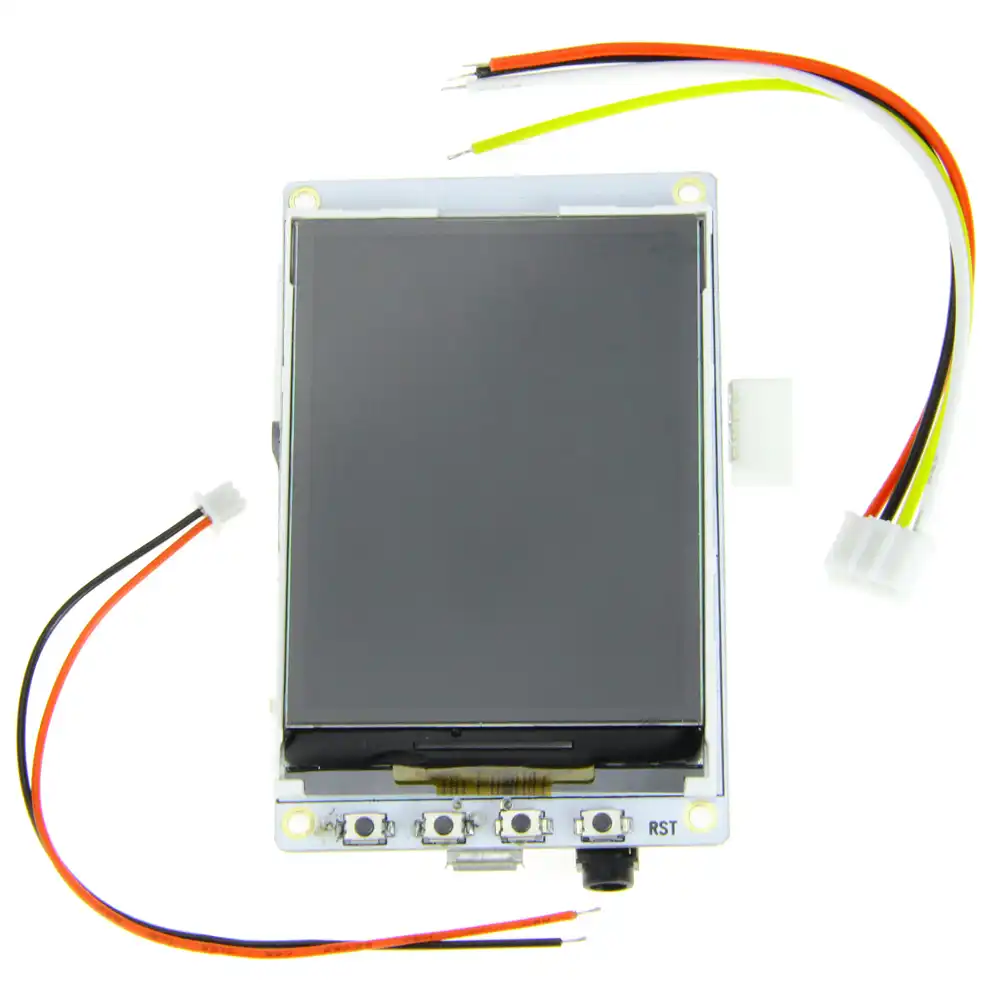

Плата на a1s (белая на фото) выходит сильно дешевле и проще в сборке, но играет тока мп3 по хорошему.
Я тут шопинганул на днях (13.11) на кучу денех (старый дурень). Думаю комплектов на 5 хватит.
Еще в процессе получил некоторую инфу по хотелкам пользователей. Первые платы делал под себя. Это несколько другое: cложности с программатором(если на продажу), кривая схема управления подсветкой, на белой плате косяки с энкодерами.
В крайних (придут скоро) уже старался учесть хотелки пользователей и сделать платы более юзерфрендли (встроенный усб-ком, 2 энкодера, встроенный УМЗЧ, разъем внешнего питания).
В крайних ревизиях отказался от возможностей использования нескольких экранов в пользу 1.8 (самый оптимальный на мой взгляд размер), от схемы питания с литием (не хватает питания линейному стабу lm1117), от разводки под врум с рамкой (в пользу врувера), от разъема для внешних плат/модулей (ну не эстетично смотрится навес из проводков), от тача (нету для 1.8).
Есть у меня ips экранчики 1.2 - мелковаты конечно, зато картинка на них сильно веселее. Я один такой JPC отправил в подарок с правой верхней платой.
Еще в крайних ревизиях полностью перешел на смд (как буду кварц паять -хз)
Хочу попробовать предварительную сборку прямо в китае, но для этого надо получить не кривой вариант платы.
По поводу стабильности - прямо щас слушаю левую верхнюю (с картинки постом ранее) платку (кстати давно я ее слушаю месяца 3-4 уже). В качестве источника - мобильный роутер с симкой мтэса. Если рутер не грузить всякой фигней с компа - играет практически без затыков, но это плата с вэ-эс и станция с невысоким битрейтом мп3. Для аас и 320кбит нужен либо канал по веселее либо буфер поболе.
ттго, мюзик которая, страдает отсутствием доп памяти. есть ттго (биткоин счетчик) с внешней доп памятью, но без цапа (5102) есть ттго с внешней памятью и олед мелким экранчиком - цапа тоже нет, зато дешевле биткоин счетчика. А так чтобы все и сразу...... Я бы не страдал фигней со своими платами.
З.Ы. Есть еще лира т от эспрессифа (я себе одну такую взял для опытов) и похожая плата от аитинкера (прототип моей белой платки) - это платы разработки с хорошими цапами (но без аппаратных декодеров в отличии от VS1053), хорошей схемой питания, кнопками, усилителями, картридерами. На них обеих (не без моего участия) можно запустить карадио, но вот с подключением экранчиков и дистанки к ним будет наверно довольно сложно.

Подскажите какой диапазон питания у платы
ILYGO®TTGO Tm музыкальные альбомы 2,4 дюймов PCM5102A sd-карта ESP32 WiFi + модуль Bluetooth
Спасибо.
