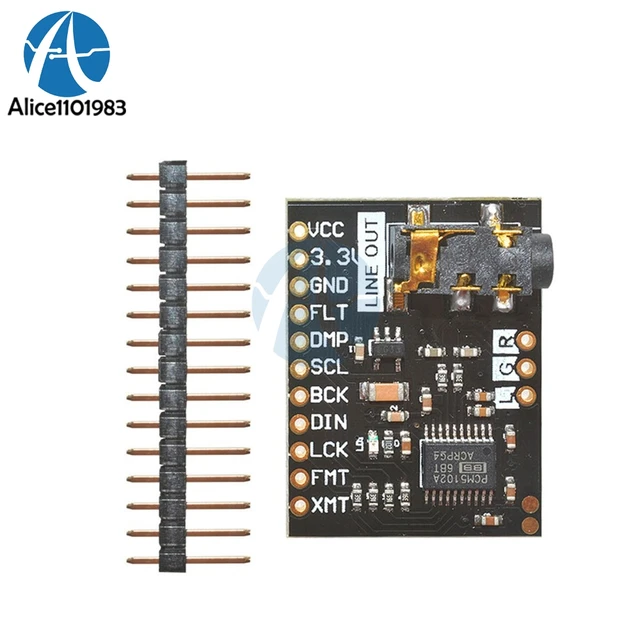

на основе https://esp-radio.ru/iradio_mini/ подключил I2S DAC, заменив библиотеку
#include "AudioOutputI2S.h"
//out = new AudioOutputI2SNoDAC();//назначаем вывод звука через шим
      out = new AudioOutputI2S();//назначаем вывод звука через I2S DAC
, полет нормальный.
если это не сильно сложно, добавьте хоть какой-то дисплейчик(OLED I2C) с выводом состояний, играющей станции и ID3 тегов потока станции (AudioFileSourceID3).
nadim
Зарегистрирован: 04.11.2017
to kloker
Можно подробней какой ДАК подключили и как? и качество звука?
kloker
Зарегистрирован: 01.01.2019
I2S connection (PCM5102 or any I2S DAC)
ESP pin   - I2S signal
GPIO2/TX1   - LRCK
GPIO3/RX0   - DATA
GPIO15      - BCLK
VCC 5V  <---- БП 5В
3v3  >---
GND GND
FLT GND
DMP GND
SCL GND
BCK ----> на ESP12 GPIO15 (D8)
DIN ----> на ESP12 GPIO3   (RX)
LCK ----> на ESP12 GPIO2   (D4)
FMT GND
XMT  <---- 3v3 от внутреннего стабилизатора модуля PCM5102
kloker
kloker
звук из моно стал стерео, качество через I2S PCM5102 заметно  улучшилось.
