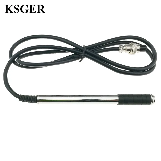

KSGER через 4 дня будет продавать вот такие ручки T12 со скидкой (в корзину нужно метнуть сейчас). Хотя, наверное, эти скидки как и китайские ватты - дутые.
Однако, интересен сам факт - раньше я только синенькие пластиковые видел, а сейчас сталь и люминь пошли в массы. Может кому и интересно будет.
P.S. Не забывайте, что на транспортировочной коробке товара KSGER есть QR-код дополнительного скидочного купона.
Еще T12 ручка алюминий
https://www.aliexpress.com/item/-/32874257524.html?spm=a2g0s.8937460.0.0.43c82e0e2RZHqm
Еще бы и подставку в стиле этой ручки сделали
У KSGER-а есть подороже вариант такой же, но уже собранной: https://ru.aliexpress.com/store/product/KSGER-STM32-OLED-Electronic-Tools-T12-Soldering-Station-Aluminum-Alloy-Handle-Welding-Tips-Temperature-Controller-Repair/1486111_32861145512.html
Однако, в камментах пишут, что из нее с жалом еще внутренности иногда вытаскиваются.
