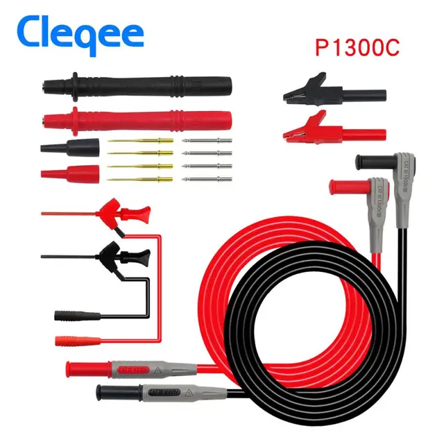

На распродажах с купонами взял два набора кабелей для мультиметра. Доехал пока что только один:
Кабель метровый, мягкий. Толще, чем комплектный к UT61E. Сопротивление показывает в районе 0.05 Ом. Штеккеры на кабеле забавные - внутри еще колпачок несъемный типа клоунского носа. Чтобы, стало быть, языком контакт никто не достал. В холодильник пока не засовывал. Написано, что они до 1000V/20A. Проверять нечем.
Крокодилы не сильно жесткие, но и не разболтанные. За пин в ряду 2,54 хватаются, соседние не замыкают. Надеваются на кабель внатяг. 300V/15A
Щупы со сменными иголками на резьбе. Пока новые - держатся в резьбе хорошо. Иголки не магнитятся. Желтые гнутся, так что кто хочет - может из них J-профиль сделать. Сопротивление не увеличивают, тест на морзянку прошли.
Две странные штуки - с пинцетными захватами (не знаю, как наука их называет) для выводных деталей. Не впечатлили. Держат, но нужно подправлять, чтобы захват был нормальным. Соседние пины в ряду 2,54 не замыкают. Проводок с одной стороны (в толстом разъёме) натыкивается на белую иглу внатяг. С другой - законцован в стандартный Dupont-разъем не лучшего качества (пока впихивал его - разъем из корпуса вылетел). Сам провод тоже силиконистый, 30см. Вольтаж/ток не указан.
P.S. Засунул основной провод на полчаса в морозилку. Кабель придубел, но быстро отошел, за минуту где-то. Силикон это или нет - понятия не имею, в руках нормальных щупов не держал. Если кто подскажет, характерно ли это для нормального силикона - буду благодарен.
