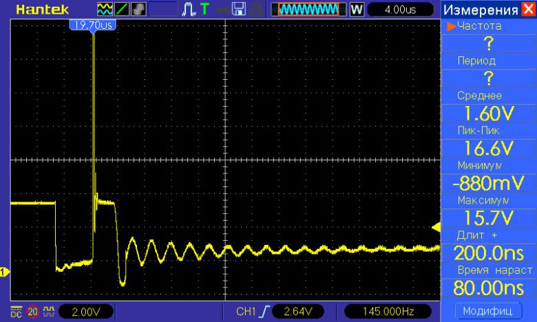

По вашей просьбе снял Осциллограммы. Они тоже далеки от совершенства. Питание 4V.
У вас прямо как на свече зажигания форма.Шучу!Почему такая разница?Это я понимаю вы на вторичке снимали,щуп 1:100?Какой вольтаж полного сигнала?Интересно это керамика влияет,или транс,может параметы транзистора.Но разница просто огромная.
Выброс, для защиты, ключа ограничивает защитный стабилитрон. У меня он на 16в в импульсе. Транс мотал на гантельке *8. Через 150 витков прокладывал злектробумагу. Чтоб не пробило по лаку провода. Щупа 1:100 у меня нет, но и не нужен. Напряжение на вторичке меряю цифровиком (10 мОм) на делителе(конденсаторе). Потом подставляю в прагу (electrodroid на андроиде) значения. Сейчас скорость 28. Слышны отдельные щелчки. Вчера еще подбросил керамики 8мкФ*4. ESR <= 0,09 Ом.

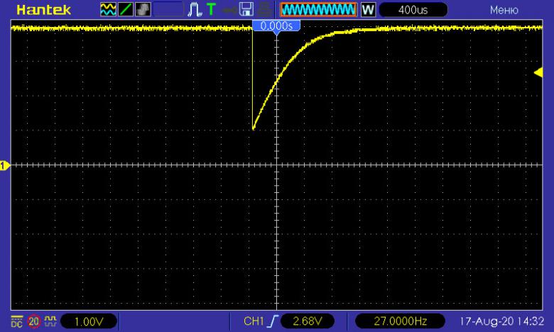

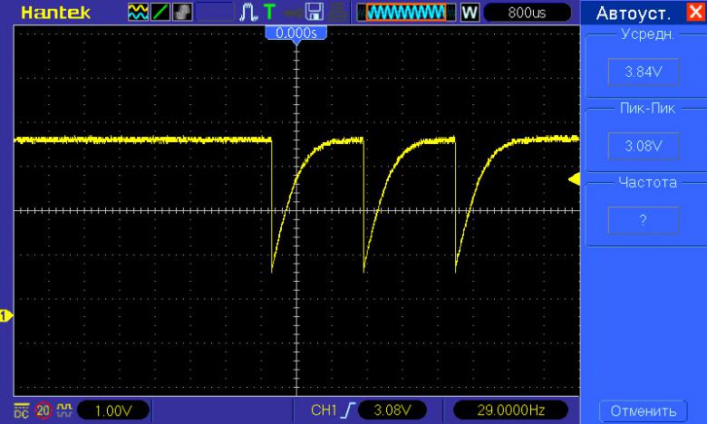

Выложил осциллограммы,ну скажите свое мнение всё правильно?
На керамике выглядит верно. Остальные оч зависят от измерительного инструмента (осцил, тестер...).
Так, а что за проблема? Перечитал ваши посты. Да, есть отклонения от идеала. И что? Можно писать на почту. Jonni333@tut.by

Просто интересно было бы глянуть образец,и сравнить со своими.Например на R20 ,что на транзистор подкачка ,помеха похоже.На вторичной тоже интересно бы посмотреть.Так то работает вроде нормально,напряжение в норме ,и показания приемлемые.Хорошо есть с чем сравнить.
Ну так свеча, тот же принцип. Ключ на массу.
А где стабилитрон,у меня нет.

D3 на второй схеме из первой страници. Без него будет большой выброс и рано или поздно сгорит ключ. У меня стоит SMAJ12A.
Что то меня заглючило ,у меня стоит p6ke12a.Осциллограмма с него была ?Сегодня не получится,а завтра с него сигнал гляну.

Вот со стабилизатора,с первички.
она же растянута
Pirat-75. И что вам не нравится? Дайте на керамике.
