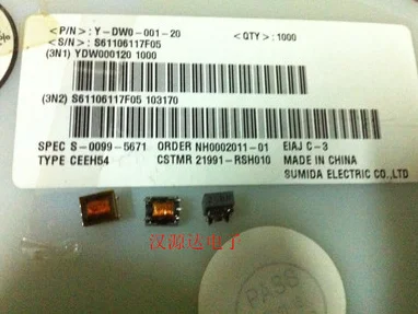

Приехали на тест китайские смд трансформаторы для фотовспышек CEEH54 EE5.0, подобные рекомендовал MadOrk для своего проекта "Нанит". Долго боролся с жабой (на тот момент поштучно они мне не попадались, только по 5-10шт., а цена не шибко кошерная "на попробовать"), но любопытство победило.
Пока цеплял на проводках к плате умудрился оборвать один из выводов высоковольтной обмотки (волосина, от контакта до входа в катушку ничем не защищен), но удалось прирукожопить обратно. Думал, что накачку, по сравнению с 6мм гантелькой, придётся уменьшать (размер-то сердечника поменьше будет), да не тут-то было. Запрошенные 395 вольт накачал и при старой настройке накачки (5), но скорость была близка к максимально возможной. Оптимальной по потреблению оказалась накачка 10 (0,8мА на преобразователь, скорость около 90имп/с), по скорости 15 (55-60имп/с, 1,3мА). Первичка у транса трёхвыводная, видимо изначально трансформатор рассчитывался или на двухтактный преобразователь, или (что вероятнее) на блокинг, надо даташит грызть. Может как-нибудь дойдут руки сваять тестовый блокинг на 400В отдельным модулем.

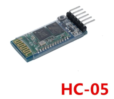

mambavamba14 - Привет! Вопрос... модуль bluetooth такой брать?
alexadresat - Привет, да пойдет. Пока к сожалению времени нету заниматься проектом, на данный момент только наброски...

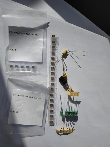

Я использую вот такие индуктивности и кондесаторы для преобразователя
