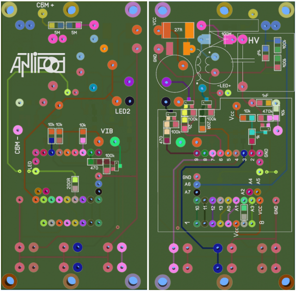

https://www.dropbox.com/s/nj9ikdxmddpbjee/DOZ.rar?dl=0 Набросал печатку , гербер+lay. 48х96мм
antipod - Давай фото с обоих сторон, заценим... НЕ ДОЖДАЛСЯ... что-то големотья какая-то...
Развел со всеми плюшками ( вибра, фонарь, бузер, светодиод), ардуино лежит на плате под дисплеем. Гантелька 10мм , резистор 100М от принтера, керамика в накачке 100мкф, фильтр ВВ 0.1мкф 450в ( в холостую без последствий до 800 заряжался) , в остальном смд . Лепил из того что было.
PS. Нажимаю сохранить, обновляю, а сообщения два получается(
antipod - А где контроллер заряда аккумулятора?
Не надо обновлять... Просто пере зайди...
Обновлять не надо, будет дубль. После отправки поста дождитесь загрузки страницы с ошибкой, закрывайте страницу и заходите в тему по закладке.
На корпусе готовым модулем(защита+зарядка) будет. Кстати а в проекте софтовая защита от переразряда есть?
tekagi - колдунство однако
Заказал платы, посмотрим что получится , фрезеровать и травить уже как то лень) По приходу уже корпус смоделирую под Бета 1
antipod - Я разводил печатку основываясь на не опытного пользователя-конструктора. Типа материнке одностороннюю в которую готовые модули вставляются и чтоб каждый желающий печатку ЛУТом сделал. Ума много не надо.
