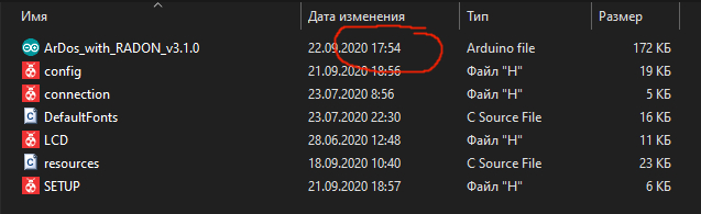

UPD. А какое время последнего изменения основного файла прошивки 3.1.0??
Залил последнюю... во сне максимально до 4mA, восновном 2,6mA, проскакивает 1,3 mA.
Подтверждаю, накачка при понижении тактовой улетает в никуда, высокое около 120 вольт, транс потрескивает громкими пачками импульсов (в обычном режиме его еле слышно). Бодрствование 3мА в обеих прошивках, сон в 3.0.2 1.8мА, в 3.1.0 6.7мА.
Время такое же, 17:54. Скачивал и заливал час назад.

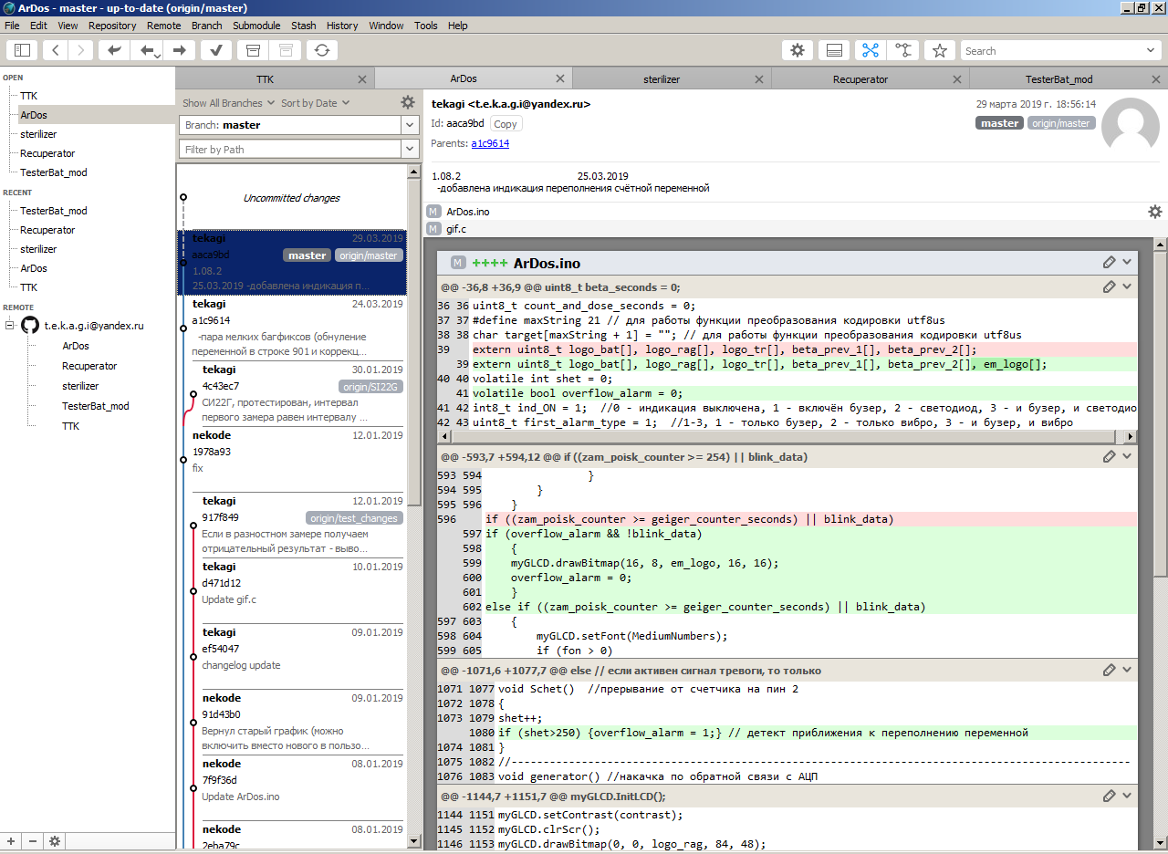

Поставь gitahead, подключи репу и укажи рабочую директорию со скетчем, после каждого изменения из гуи коммит - софтина сама всё сделает. И с консолью возюкаться не надо. Заодно можно в любом месте от проекта ветку ответвить, и разрабатывать её вместе с основной, не смешивая - выбираешь в гитахеад нужную версию из нужной ветки - она в выбранную папку ложит рабочие файлы именно из выбранной точки, будь то старая версия, текущая, новая ветка и т.д. В пару кликов. Главное не забывать коммитить и комментировать каждое изменение.

UPD: Не пиши на гите номер версии в названии папки, используй одну и ту же папку для редактирования текущей версии, иначе не получится визуализировать изменения кода между версиями. Вечером кину скрин с гитахеад, как оно выглядит.

Скрин с gitahead. Видно дерево версий с ветками, справа различия между соседними коммитами (красное - удалено в новой версии, зелёное - добавлено, так для каждого изменённого файла в отслеживаемой директории), вверху комментарий. Единственное - софтина не имеет русского языка, а гит и так сложноват для освоения "с наскока". Но даже того, что натыкал методом гугления и экспериментов для моих нужд хватает.
UPD. Не стоит все проекты складывать в один, количество проектов в аккаунте не ограничено, если они открытые. Один под ардос, один под утилиту настройки и т.д.
