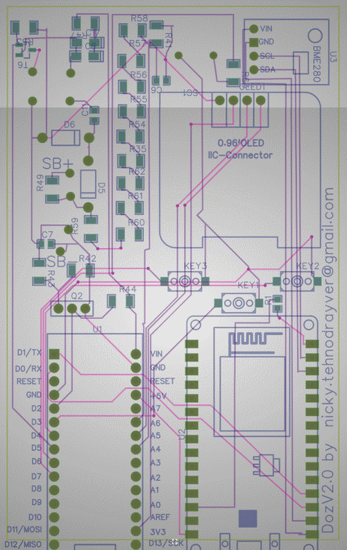

Не получилось зарегистрироваться на Яндекс пошті
https://drive.google.com/file/d/1zBGmg0r5zwjHzG-EMX2BGOj2G9kO1Bcy/view?u...
https://drive.google.com/file/d/1zEpUmzbyF6BBfil0tFz2E2aaq9yzLTTu/view?u...
Фото плати
Флюс не встиг відмити знаю його потрібно буде відмити .
alexadresat - Поправил! Да выбор режимов теперь только из меню. В меню долгое удержание "ок" это выключение питания. Ручное вкл/выкл подсветки не думаю что более нужно. Раньше был такой глюк с батареей?
Ви били прави
Не правильна цьокольовка транзистора .
Поставив як надо все запрацювало
Но трохи бісить звук от трасформатора))
