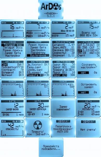

tekagi - Все на ноле ( БАТ, ВВ и ОПР в Параметрах- Отладка), но преобразователь работает дозик считает...
mambavamba14 - И еще мысли вслух.... Надо сделать чтоб при включении дозиметра всегда включалась подсветка не зависимо от того что она была выключена вручную до выключения дозиметра.
alexadresat - Все исправил кроме тревоги, пока не могу увидеть в чем проблема..
Включение подсветки при старте сделал, переписал пункт на "Накачка ВВ:", шрифт в поиске сделал побольше.
tekagi - Да это багуля, не в ту ячейку сунул)) А так да, должны восстанавливаться на те что были установлены при прошивке.
ПыСы. имп/м пока не доделал полностью, чуть позже посажу их на буфер графика.
alexadresat - Исправил! И тревогу тоже исправил.. Забыл что в свитчи нельзя совать локальные переменные...
Дальше в планах добавить: Доверительные интервалы, погрешность в %, экран фон разделить на бета(не разностный замер, а именно измерение бета для тех у кого есть фильтр) и гамма, разбить настройки на подпункты и по возможности добавить некоторые дефайны из конфига.
Если есть у кого какие мысли на этот счет, пишите.
alexadresat - Исправил! Имп/м теперь считаются от буфера графика, при сбросе графика пауза снимается автоматически.
А зачем полосу поднимать? Она же вроде нигде не цепляет...
1. Когда подсветка выключена и если срабатывает тревога по Фону или по Дозе, подсветка включается и выключить её можно только вручную, а по идеи если тревога выключилась то и подсветка должна погаснуть если была выключена.
2.По первому порогу Фона и Дозы - На экранах выходит дополнительная надпись Опасность! По второму порогу Фона и Дозы - Выходит экран со знаком радиация и надписью Тревога! + количество единиц Фона и Дозы.

mambawamba14, в настройки алярмов не помешает добавить кроме "вибро" и "вибро+звук" просто ""звук". И вибро сделать короткими пачками с интервалом в несколько секунд, а то акк съест очень быстро. Звуковой сигнал и то реже вибрации. В целом нормально.
alexadresat, а как по мне сейчас вполне неплохо. Первый уровень - предупреждение, данные видны, второй - вали отседова поскорей, а не дисплей разглядывай))
tekagi - Вибрацию можно настроить в конфигах. А просто звук делать..ну фиг знает, не охота дополнительно еще флаги громоздить)) Но если прям сильно нужно, то сделаем.
alexadresat - Если выходил раньше всегда, то это баг. Задумано было все именно так как выше и описал))
По дефаулту бы. Не каждый бета-тестер все конфиги правит, а обычный юзер будет заливать не глядя. Сейчас два коротких - длинный, между ними бы паузу в пару секунд.
Звук надо. Если прибор лежит в сумке - то вибрация только впустую будет батарею есть. А там минимум 70 мА на вибрик.

Ребзя, хелп! у меня все готово для запуска второго дозиметра на прошивке "радон". Вот сижу курю пост, все понимаю, но не понимаю что надо делать с оптибутом, хоть убей. Ядро понятно, настройка платы утилитой понятно, оптибут непонятно...
Aimpus2, пока с оптибутом можно не заморачиваться, mambawamba14 оптимизировал прошивку, сейчас она должна поместиться и со стандартным загрузчиком.
С оптибутом есть два пути. Залить нужный хекс оптибута программатором (можно другой ардуиной), установить в АрдуиноИДЕ поддержку и заливать скетч как обычно, выбрав в меню плат оптибут. Или установить драйвер юсбасп задигом, после этого АрдуиноИДЕ должен увидеть юсбасп программатор (если брался китайский юсбисп - его надо предварительно перешить в юсбасп). После этих манипуляций оптибут с помощью юсбасп можно залить прямо из АрдуиноИДЕ.
tekagi - Я все понимаю... но показания опорного сбрасываются на ноль. И тыкать приходится 100 раз...
Если на ноль - то да, баг. Нужен возврат к прописаным в конфиге при компиляции.

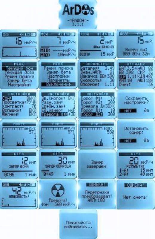

Хотя бы на один пиксель надо поднять. Так лучше смотреться будет. И когда график включаем вместо MID: MAX:
По прошивки пока вроде все хорошо...
Постоянно меняю в настройках гистерезис, 10 это много.
#define ALARM_AUTO_GIST 3 //гистерезис(разница) автоматического отключения тревоги(1..99)(%)
mambavamba14 - Нашел косячок..

alexadresat - Подсветку сделал. А что не так с тревогой? Она всегда такой была...
Полоску поднял на 1 пкс.
Раньше всегда выходил значёк радиации по первому и второму порогу.
mambavamba14 - Понял... Спасибо за 1 пиксель....
Я то за то чтоб добавить в тревогу еще и просто звук...

#ArDos_with_RADON_3.1.1 - Добавлен подрежим тревоги "звук", также теперь на каждом экране отображается свой выбранный тип тревоги.
