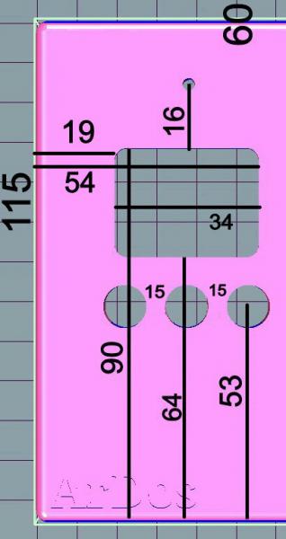

mambavamba14 - Взял фотку корпуса просто для наглядности, представь что эта плата. Размер 115х60х20 - это с деталями. Толщина такая, 18 мм - с верху вместе с платой, 2мм - вниз от платы. От низа платы до нижней кромки экрана 64 мм, до верхней 90 мм, до светодиода 116 мм (от верхнего краю экрана 16 мм), ширина экрана 34 мм. До центра кнопок 53 мм, меду кнопок 15 мм. От правого края до экрана 19 мм, до конца экрана 54 мм.

mambavamba14 - Эти размеры уже с учетом датчика... т.е. положил на стол датчиком и от стола замерил. Чтоб не думать что датчик прикоснется корпуса прибавь 1-2 мм с боку. С лицевой стороны экран выше датчика на 2 мм.

Да спасибо за размеры! Расположение бузера и его размеры можешь ещё уточнить??

alexadresat - отлично, спасибо! Ещё нужно от края платы до самой выпирающей части датчика. Не сверху, а сбоку платы.

alexadresat - Вот накидал тестовую модельку, посмотри https://yadi.sk/d/BXWFyjcEPKhUNA.
mambavamba14 - Ты понял что на картинках... Нет пока идей нет... До отверстие бузера 31, само отверстие 2 мм, до центра 32 мм
Спасибо, включил учёт собственного фона и поставил время счета +-55с. стал фон как со старой прошивкой 0.07-0.09.
Кнопки....
Отверстия... (все размеры до толкателя, толкатель 2 мм)
Экран с правой и с левой стороны... Низ и верх все точно.
Расстояние до отверстий указано до центра или края отверстия? И размеры дисплея до края платы или металлической рамки?
А диаметр отверстий 2мм?
Всё перенес, можешь удалять. Спасибо!
Расстояние до отверстия. До края металлической рамки.
Да диаметр отверстия 2 мм.
