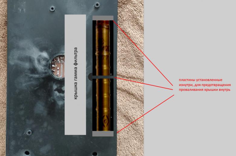

В общем продолжая колдовать над корпусом, пришел к вопросу об оформлении крышки гамма фильтра. Толщина пластика корпуса внизу примерно 3 - 3,5 мм. Расточу отверстие под СБМ, изнутри посажу на двухкомпонентный клей какие нибудь тонкие пластины (снизу, сверху и по центру) и вырежу по размеру и толщине крышку из алюминия (скорее всего). Но как сделать фиксацию крышки в своем посадочном месте? Как вариант сделать снизу крючок который припаяю на внутренней стороне крышки, а сверху поставить болт с широкой шайбой, сточенной с одной стороны (почти как у "анри сосна"). Может у кого будет идея получше

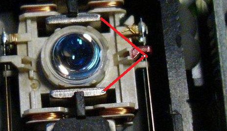

Вклей магниты редкоземельные от мелких динамиков.
alexadresat и оттуда тоже можно)
Можно просто от старого CD привода разобрать лазер, там 2 магнита 5х5х1.5....
