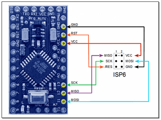

Приветствую, Ардос по печатке Александсат, Собственно перестала работать центральная кнопка, цешкой прозванивается, сопротивление тоже, что могло случиться? И еще вопрос, Прошить Радоном без выпаивания ардуинки выйдет?
alexadresat у меня модель переделанная немного, чтоб батарея влезла, видел что обсуждали
nasfiratu666 - Не плохо получилось... но надо было при топить батарею немного в корпус, и корпус пониже получился бы, ну просечки где датчик сделать. Сколько по времени печатали корпус...

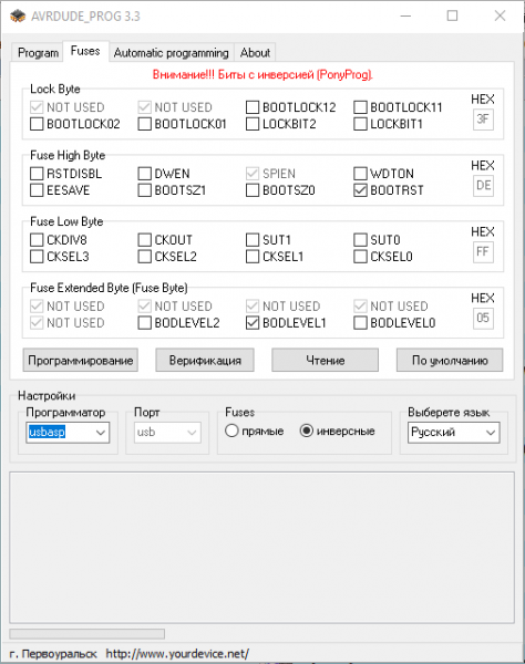

На счет прошивки, я думаю получится прошить без выпаивания, еще же экран снимается. Главное fises поставить правильно. Питание адуинки при программировании оставь с аккумулятора, с программатора VCC подавать не надо.
Дак я корпус из поста взял, и сделал углубление как раз чтоб влезла батарея, он на 6.5 мм глубже(вроде, делал как полный профан), правда напильник никто не отменял. Попробую на досуге, вот нерабочая кнопка напрягает... Надо еще загрузчик шить. До этого не получалось, попробую
У меня получилось прошить, только череp программатор ISP.
Дак я корпус из поста взял, и сделал углубление как раз чтоб влезла батарея, он на 6.5 мм глубже(вроде, делал как полный профан), правда напильник никто не отменял. Попробую на досуге, вот нерабочая кнопка напрягает... Надо еще загрузчик шить. До этого не получалось, попробую, программаторы все есть
nasfiratu666 - Сейчас версия прошивки ArDOs_3.1.1, которую можно шить на ардуиновский загрузчик... Так-что прошей новой прошивкой и радуйся.

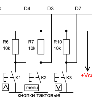

nasfiratu666 - Кнопку прозвони на замыкание... не должно быть сопротивление при замыкании...
Кнопка звонится, сопротивление я далее по дорожке звонил до ардуинки получается.
Звони согласно схемы...

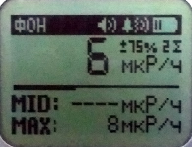

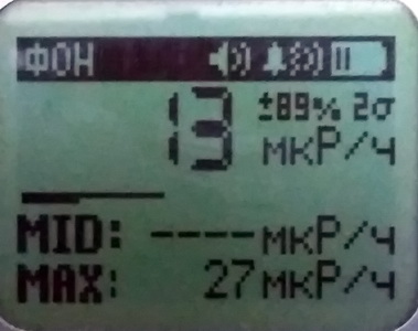

mambavamba14 - Полосу зря подрезал, оставь ее как была. А проценты сделай выше над надписью мк (мкР/ч)
При запуске с напряжением 3.5 вольта ругается на перегрузку и пишет скорость 888, после этого работает штатно скорость в параметрах при этом 220 - 240 это норм? радон 3.1.2
antipod - Скорость больно большая... у меня 32 и то это моговато.
alexadresat - Плохо смотрится? Где мкр/ч все не поместится к сожалению..
antipod - Скорость большеватая, обычно у всех в районе 10-50, пробуй разную длинну импульса ну или проблема в железе..
Ну да при импульсе 10 скорость 30 , спасибо
mambavamba14 - Надо оставить +/-99 % Строчку мкР/ч опустить на один пиксель.
alexadresat - Да точно, мелкие цифры же 4пкс.. Переставил, попробуй сейчас как.
UPD. Обнови DefaultFonts.c и resources.c
UPD2. Поправил картинки.
Если хош попробовать наоборот, то замени на это, строчки 2962-2967:
setFont(TinyNumbersUp); //установка шрифта printNumI(sigma_pos + 1, 75, 8); //сигма drawBitmap(79, 8, sigma_img, 5, 8); //σ drawBitmap(54, 8, plus_minus_img, 3, 8); //± printNumI(constrain(accur_percent, 1, 99), 58, 8, 2, 48); //точность drawBitmap(66, 8, percent_img, 6, 8); //%Может большую букву сигма...
const uint8_t sigma_img[] PROGMEM = { //Σ 0x00, 0x44, 0x6C, 0x54, 0x44Есть предложения для прошивки, можно использовать подсветку дисплея в качестве индикатора наряду со вспышкой
Неинформативно, особенно в полумраке. Будет мешать снимать показания. На старой нокии так сделано, фиг считаешь смс, если следом приходит ещё одна.
alexadresat - Да можно и так, проценты с сигмой можно поднять в принципе на 1пкс выше, а с мкр уже ничего не сделаешь, они на всю строку.

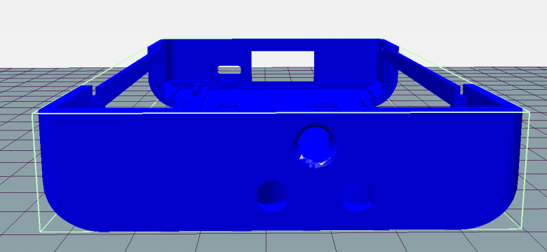

В общем модели корпусов готовы, отпечатал 2 тестовые модели поправил косяки все. Сделал рамку внутри корпуса на которую можно приклеить пленку. Отсеки под акб в 3-х размерах 10мм 7мм и 5мм. У большой модели нет отсека под акб. Куда лучше их выложить?
Пусть на гите рядом с ридми и лицензией архивом лежат. Ограничений особых там вроде нет.
Крышка фильтра снимается целиком или после сдвигания заворачивается назад? Основная беда Припяти - потерянные крышки...
Когда скидывал фото пенала - думал немного о другой конструкции. Окно напротив датчика, внутри корпуса направляющие, сверху или снизу выходят в узкую прорезь. Через эту прорезь в корпус задвигается до упора металличкская пластина, хвост загнут под 90 на пару миллиметров и углубление, чтобы поддеть ногтём. Можно на пластине добавить ограничитель, чтобы из корпуса полностью не вынималась. Либо ограничитель и будет служить ручкой для открывания, как на движковых переключателях.
mambavamba14 - Для большого корпуса надо чтоб отверстие для светодиода фонарика было одно и по центру (при закрытой верхней крышки, верх-низ, лево-право). Защита выключателя не совсем удобно. Лучше увеличить толщину стенки и сделать объединенную нишу для выключателя и разъёма зарядки. На крышках отверстие для пальца сквозная, что тоже не хорошо, пыль и грязь будет попадать во внутрь.
Лицевую панель я бы посадил на 4 шурупчика по углам, так будет по надежнее.
И еще нижняя часть корпуса нормально закруглена, вот еще бы и верхнюю на столько же закруглить.
Извини если что, это мысли в слух....
А может просто корпус на две ровные половины сделать?

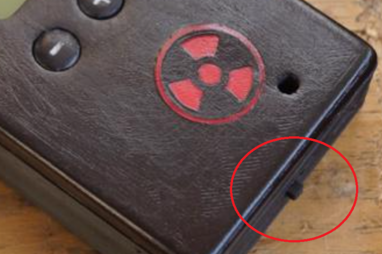

Шторку можно так сделать , ну или по такому принципу
