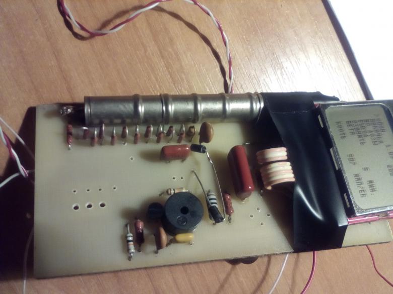

Проблема в настройке ВВ преобразователя. Сделал схему на голом Atmega328p. Не могу вытянуть напряжение. Трансформатор- гантелька 10 мГн, первичка 4 витка ПЕВ-0,5. Конденсаторы - керамика 2х10 мкф. Вначале на выходе было 75 В, поменял местами концы первички, стало 245 В. На любом значении накачки, хоть 5, хоть 200. Общий ток потребления девайса 40 мА. С отключенным ВВ преобразователем ток 9 мА. Резистор в цепи питания ВВ преобразователя 51 Ом. Куда копать?

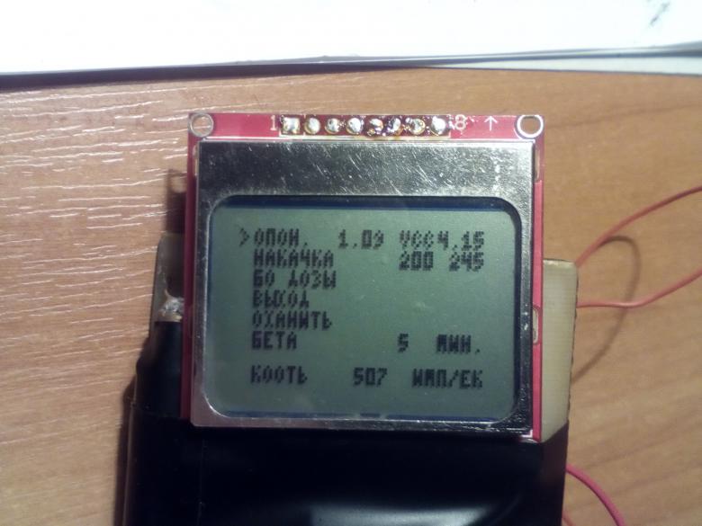

245 по системному или внешнему вольтметру? Фото собранного девайса и системного меню? Транзистор и диод рекомендованные? С коэффициентами делителя не ошиблись?
Резистор можно уменьшить до 20-30.
Напряжение 245 В и по внутреннему и по внешнему вольтметру. Диод UF4007, ВВ конденсатор 0,1 мкф, транзистор не помню какой заказывал, или IRLML2502 или IRLML6346. Коэффициент правильный, потому что совпадают показания внутр. и внешнего вольтеметра. Может не подходит гантелька?

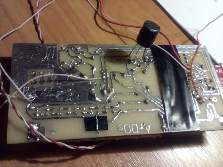

Гантельку пока припаял с обратной стороны платы, пока наладка идет.
Накачку подбирайте в диапазоне 1-20, выше не стоит. Надо будет в следующих версиях ограничение поставить.

Скетч ковыряли? Gif.c соответствующей версии брали? А то системное меню на фото из себя кашу представляет, так быть не должно.

Многовато, но работать должно. Коэффициенты делителя пересчитали? Чтение напряжения откалибровано?
Тут читал что скорость должна быть в пределах 30-150. ADC 146 я его даже чуть меньше делал Коэффициент 637
ADC ставил 136
Чтение напряжения откалибровано? Пока нет примерно мерел просадка до 185 была, жду когда привезут другой тестер. Выставил на 397-400В.
Откалибровать желательно. Работать будет и при такой скорости. Конденсаторы в первичке преобразователя керамика? Когда при замере на мультиметре было 185, с показаниями в системном меню совпадало?
Конденсаторы керамика везде. ПРизамере на мультеке показало 185, в системе уже не помню, где то в педелах 280-300 было, изначально конденсатор был С3 - 0.1 на 400 сейчас поставил на 630В тогда не было. А так да дозик работает считает)
Повторите замер. Если разброс показаний мультиметра и системного меню более десяти процентов, то либо плата плохо отмыта, либо в делителе/коэффициентах ошибка.
Ясно, подожду когда привезут мультик. Спасибо.
Сейчас пробывал выставил в системе накачку на 6 - 397 стабильно, скорость импульса стала 97-100, фон показывает такой же как на дозиметре мастер1.
Blokerun2, у Вас абсолютно отчаянно припаяна гантель, вероятность пробоя в низковольтную часть капец шкалит. Да и расположение пятаков под гантель слишком плотное, очень отчаянно. Резисторы делителя я бы тоже отогнул от трубки. По поводу низкого напряжения — очень похоже, что у Вас мультиметр шунтирует цепь. И зачем на плате два диода в послед?
Мультиметр не подсоединен постоянно, только кратковременно для контроля. На счет близкого расположения пятаков- согласен, но пока не "шьет" )). Диоды последовательно поставил- начал было делать умножитель но передумал потом. Буду пробовать другие трансформаторы, думаю гантелька слабенькая...
Так что с прошивкой? Залита явно некорректная.
Blokerun2, может что-то другое шунтирует или у Вас мультик с гигаомным сопротивлением? Просто должна быть разница по напряжению с подключенным и отключенным мультиком. Номиналы резисторов в делителе проверьте, может чужак затесался. У меня гантель похожих габаритов, страницу-другую назад выкладывал фото. Гантель 8х10, 9мГн, 7 Ом. А какое сопротивление вторички на гантельке?
