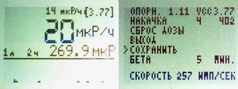

Tekagi, спасибо большое Вам и всем кто тратит свое время на надоедлевых новичков) проблема наводки вроде решена, поменял С1 на 560пФ, С3 на 0.1мФ, все еще раз тщательно промыл, просушил и покрыл лаком. наводки ушли, и скорость при той же накачке упала на 2единицы.
Evo333, у меня С1 - 1000 пФ, вопросов никаких, вы под ним и соседним резистором пропил делали как на плате alexadresat? С3 у меня 0.2 мкФ, он больше влияет на способность обеспечить напряжение при высоком фоне. Сколрость накачки на две единицы отнисительно какого значения? 25 имп/сек или 240 имп/сек?

Arezus, у меня С1 был 150пФ, а С3-20нФ и тоже все работало, по совету tekagi поменял на новые номиналы, скорость накачки была 21имп стала 19, ничего глобально не поменялось. В общем прибор работает вроде четко, поэтому не буду флудить неинформативными сообщениями. Спасибо всем.
P.S. плату делал на фрезерном с ЧПУ пропилы получились вокруг каждой дорожки))) если я правильно вас понял на счет пропила.

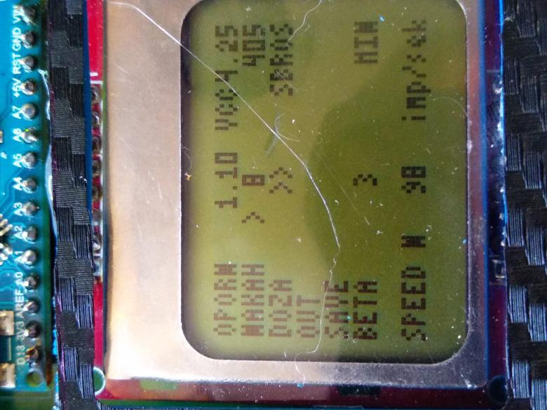

Здравствуйте.Почему у меня не работают версии скетча выше v.1.06
Нет импульсов со счётчика. Причина, скорее всего, в плохо выполненном узле повышения напряжения. В новых версиях присутствует ограничение на скорость накачки, более 500 имп/с не даст. Скрины системного меню (желательно для старой и новой версии скетча) и детальные фото платы с двух сторон выложите.
не судите строго я начинающий :)
Собранного)). Скорость вроде в норме. Встроенный вольтметр проверяли? Какой номинал ёмкости в цепи катода счётчика?
Нет просто нечем проверять нету хорошего мультиметра(но предыдущие скетчи работают).4700пф
Попробуйте уменьшить ёмкость до 1000.
Мультиметра с входным 10 мегаом нет?
хорошо.нет к сожалению нету есть только осцилограф c1-112a
Осциллографом не вариант. Пробуйте замену конденсатора, если не поможет - будем думать, как замерить высокое. Какие модели мультиметра есть?
