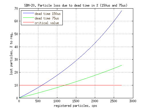

В посте #2126 я говорил о мертвом времени счетчика GM и о том, что возможно скорректировать ожидаемые потери частиц, приходящихся на мертвое время. Наконец то мне стало любопытно как же распределяются ожидаемые потери в зависимости от интенсивности излучения. И вот готова формула и самое главное график.
Диапазон измерений датчика СБМ-20 от 14,4 мкР/ч до 144000 мкР/ч или в импульсах в секунду: от 0,27 до 2700. Мертвое время t=150 микросекунд для J305ßy - t=75 микросекунд.
Из графика наглядно видно, что до значения 1000 распадов в секунду этим эффектом можно пренебречь, т.к. кривая лежит на уровне толерантности калибровки самой трубки. Выше 1000 имп/с вклад этого эффекта начинает возрастать, достигая погрешности до двух третихот числа зарегистрированных частиц.
Когда будет свободное время, приведу методику расчета потерь в датчике ГМ. Возможно пригодиться кому-то в его проектах. Планирую так же написать кроссплатформенное приложение, опробывать несколько алгоритмов, чтобы выжать из СБМ-20 по максимуму. Естественно все будет в открытом доступе на GitHub.
Для СБМ-20 заявленное мёртвое время 190 микросекунд. Смотрел сигнал после формирователя - приблизительно соответствует. Ну и максимальная рабочая частота импульсов по паспорту 1400.

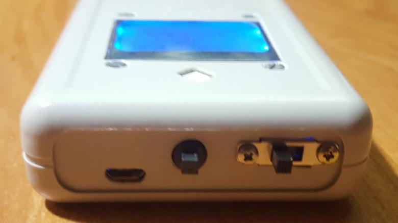

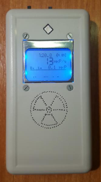

Доброго вечера, собрал дозиметр в корпус, правда, с лицевой панелью у меня вышел колхоз)) Ну, да ладно, может, еще подумаю над этим. Поставил внутрь платку на TP4056, кнопки в виде джойстика, индикация на RGB светодиоде: зарядка - синий, заряжен - зеленый и мигания - красным. светодиод еще залью прозрачным клеем или эпоксидкой. Я так понял, в корпусе под счетчиком надо сделать прорези? Например, замеряя удобрение, через пластмасс ничего не детектирует, в то время как без корпуса - значения заметно выше от естественного фона.
Прорези или металлическую сеточку, внутри корпуса в этом месте наклеить тонкую плёнку, для зашиты от пыли и частиц образцов. Хорошо для этих целей подходит плёнка-упаковка от сигаретных пачек.
Прошивка старая стоит))

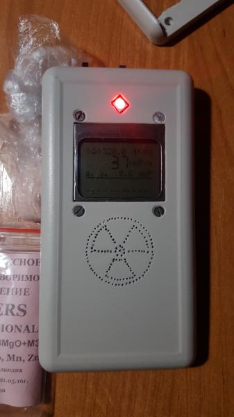

Теперь по постройке:
Катушку взял со светодиодного инвертора, гантель 8.9 мГн, около 7 Ом, поверх намотал лакированного провода 0.8 из обмотки транса. Результат - НАКАЧКА 4, СКОРОСТЬ 150. Конденсанор ВВ - 0,2 мкФ 1кВ. Транзистор в цепи накачки - IRLML0030TRPBF, явно получше 2502 будет. Делитель 100МОм на 220кОм. Прорези делал везде где надо, потом еще пару, потом надоело. Контроллер заряда ставил на TP4056, но с защитой акб от переразряда. Вибра -- круглая, 10мм от телефона Lenovo. Общее потребление при фоне 15-25 мкР -- около 13-16 мА. Но я забыл выпаять светики на плате дуни и плате контроллера заряда, то есть минус ток на три светоида. Питание от двух паралельно подключенных батарей суммарной емкостью 3000 мАч.
Неочевидная вещь, при перевом запуске все заработало, кроме накопленной дозы, для того, чтобы она начала счет нужно не забыть сбросить дозу и время в меню. К слову сказать, время отображалось правильно сразу.
Корпус разрабатывал сам, рассчитан под два датчика, питание от плоской литий-ионной батареи габаритами не более 100х45х7.
Индикатор частиц выведен в центр знака рад.опастности. Крышка фильтра крепится на магнитах 3х1,5мм, предусмотрены пазы для открывания. На обратной стороне фильтра предусмотрен зазор для наклеивания пластины из стали или другого металла. Окно датчиков будет заклеено пленкой. Второй датчик еще едет, поэтому не установлен. На корпусе отмечены три центра датчиков, сверху, на крышке фильтра и снизу.
Если будут интересны файлы STL для повторения корпуса -- маякните, выложу после мелких коррекций, которые выяснились после печати.
На фото корпус без обработки, сразу со стола, поэтому видны огрехи. по плану перешкурить и задуть лаком.
Из графика наглядно видно, что до значения 1000 распадов в секунду этим эффектом можно пренебречь, т.к. кривая лежит на уровне толерантности калибровки самой трубки. Выше 1000 имп/с вклад этого эффекта начинает возрастать, достигая погрешности до двух третих от числа зарегистрированных частиц.
tekagi , спасибо, понятно, тогда сделаю уже когда маской ВВ часть изолирую)
