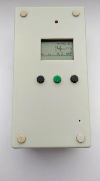

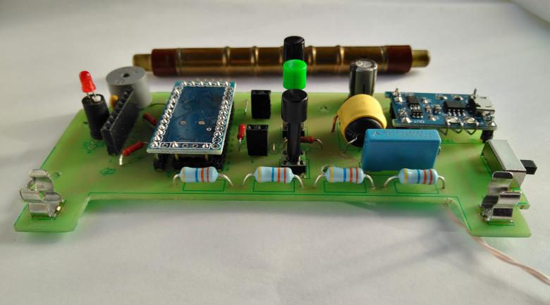

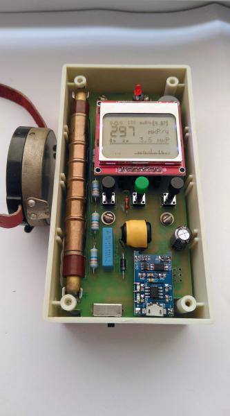

Плату подправил под себя. Фонарик и вибру не ставил. Корпус купил готовый. Маску делал первый раз.

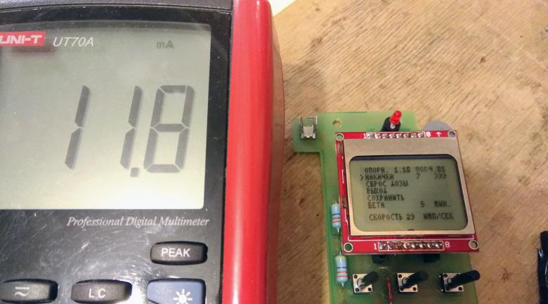

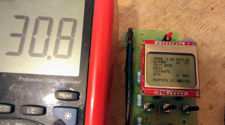

Ток х.х. без счетчика и с выпаяными светиками на ардуинке:

hawk23, отлично получилось. Если планируте эксплуатацию в разных условиях - то высоковольтную часть стоит покрыть пластик-70 поверх пайки и элементов, чтобы уменьшить влияние влажности.

Сделал и я свой дозиметр.
Из сюрпризов только то, что приехала ардуинка с A5 вместо земли сбоку возле A6. Пришлось досверлить еще одно отверстие.
Вместо СГ перемычка:
