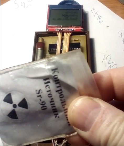

blokerun2
Зарегистрирован: 27.01.2019
Под картинкой ссылка на видео. Тестирую дозиметр бета источником.
https://drive.google.com/open?id=1jHf3Of63xt-yE_9U0rujg7YZRoz2YvwZ

tekagi
tekagi аватар
Зарегистрирован: 07.10.2016
Скорее всего дело в типе источника. У нас время счёта 36-40 секунд, что соответствует калибровке по Радию 226 (с учётом небольшого ослабления корпусом). Для Цезия время счёта должно быть больше, 53 секунды плюс накидка на ослабление. (См. табличку, собранную SergejEU.) Получается разница приблизительно в 1,55 раза, 2,13*1,55~=3.3. Так что это ещё не зашкал. По идее абсолютный предел для АрДоса на данный момент 10мР/ч, но чудеса начнутся раньше, где-то с 7-8 (для двухдатчикового вдвое раньше). Причём с этой отметки и далее показания начнут занижаться, что не есть гуд. Есть пара задумок, как сделать предупреждение о зашкале, не забыть бы, когда дойдут руки поковырять скетч...

Надеюсь, никто не будет иметь дела с такой какой, чтобы её увидеть. ))

tekagi, а почему опять перешли к 36 секундам? надо ли на двух датчиках переходить к 18 вместо 20?
define geiger_counter_seconds 36
tekagi
tekagi аватар
По желанию. Для моего экземпляра 40 многовато. Есть стойкое впечатление, что показания завышены, но то ли у меня стены слегка фонят, то ли датчик такую характеристику имеет.
