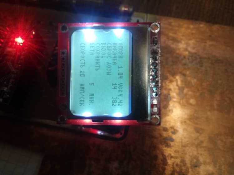

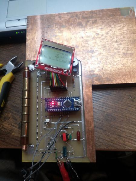

Мои данные:
Накачка 14, напряжение 382в, скорость 20имп. Потребление всей схемы 14.5мА
Вроде бы все заработало, но из-за не опытности и недостатка знаний, после сборки появились вопросы:
1. При настройке без СБМ20 напряжение 389в, после подключения датчика, напряжение просело до 382в – достаточно ли это для датчика?кто то здесь писал что счетчики работают от 320в(фазировку менял, так оптимальные показатели)
2. Собирал по схеме Tekagi резисторов на 2мОм не нашлось, поставил в цепи R7,R19,R20,R21,R22- по 2.2мОм- это критично?
3. При замере (прибор лежит на одном месте) показатель за 15сек скачет от 8мкРн до 25 и обратно, это нормально?
4. Если я не использую светодиод-индикатор, не нужно ли его в скетче комментировать?
5. По последним изменениям в схеме кондер С6 на пищик, не нужен?

1. Хватит.
2. Можно один резистор замкнуть.
3. Разброс великоват, но такое возможно. Это уже стабилизировавшиеся показания, не мигающие? Данные длительного замера какие (вверху)?
4. Нет.
5. Увы, но с ним звук слабый. Можно поставить на 10-20 микрофарад, будет чуть лучше. Или поставить составной транзистор с большим коэффициентом усиления. Можно замкнуть, но тогда главное не включить дефайн активного буззера, защиты не будет.
2. Вы уверены, что у вас там 380? Если у вас вместо 2МОм 2.2МОм, то у вас делитель неправильно работает для измерения напряжения, в посте #26 есть линк на эксель, в котором все сделано за вас, только подставляете фактические значения сопротивлений. Я тоже использовал 2.2МОм, но просто пересчитал два кожффициента и вбил их в прошивку, всего делов-то.
Arezus, это анодный балластник, не делитель.
Свой делитель я тоже пересчитывал и вбил в скетч. сейчас перемерил, в течении 5мин показания плавают в диаппазоне 7-18мкРн, вверху данные-12мкРн, заметил что когда подхожу к датчику фон немного растет( наверное я фоню))

Tekagi, туплю, перепутал цепочки, 5х2.2МОм нормально работают, у меня тоже 2.2 стоят, просто ток на анод будет на 10% меньше идти, ничего страшного.
Бета — время дифференциаального замера по бете, когда нажимаете на стрелку вверх с титульного экрана.
