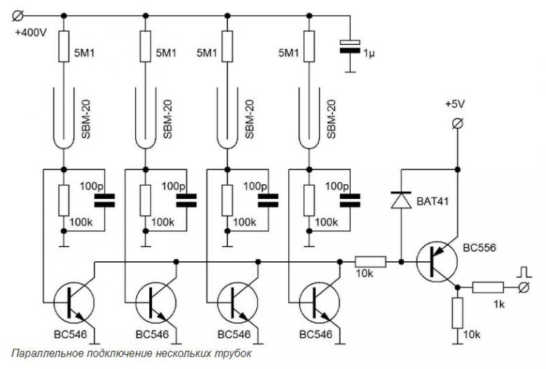

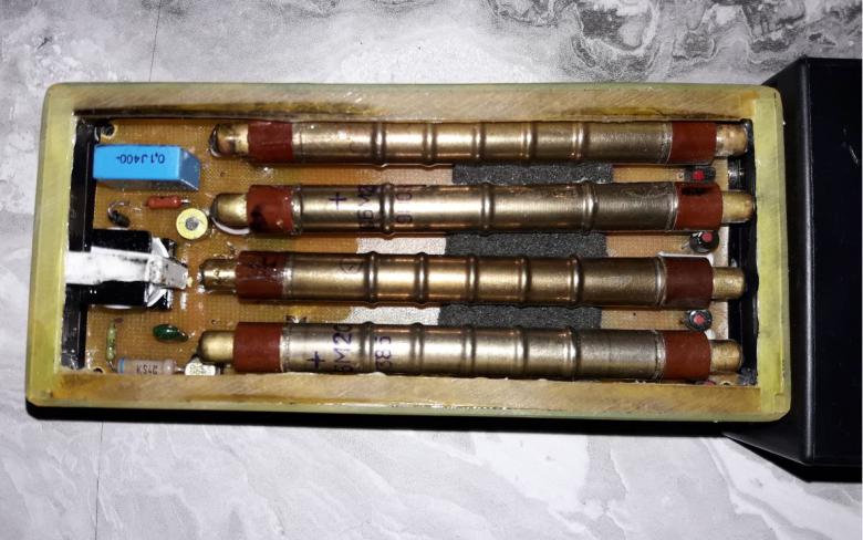

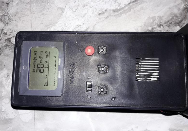

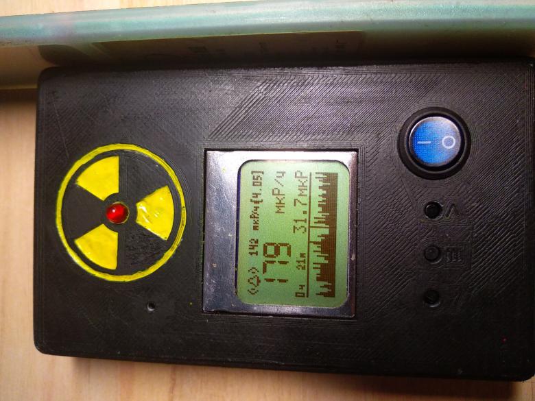

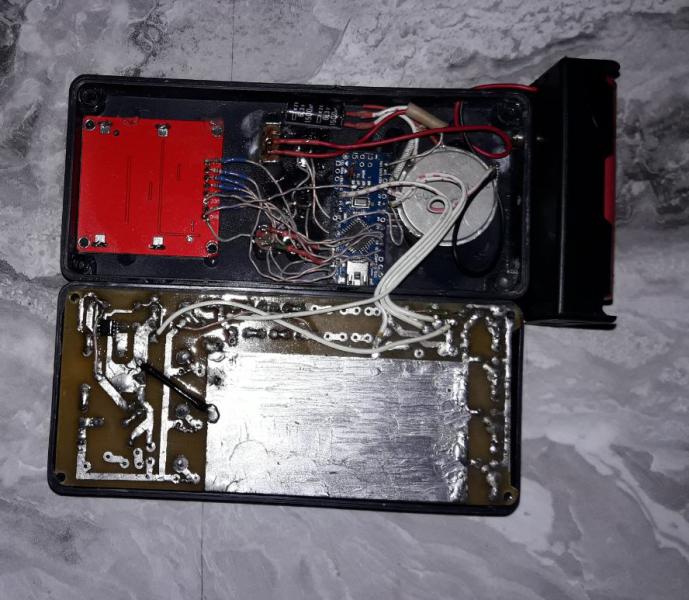

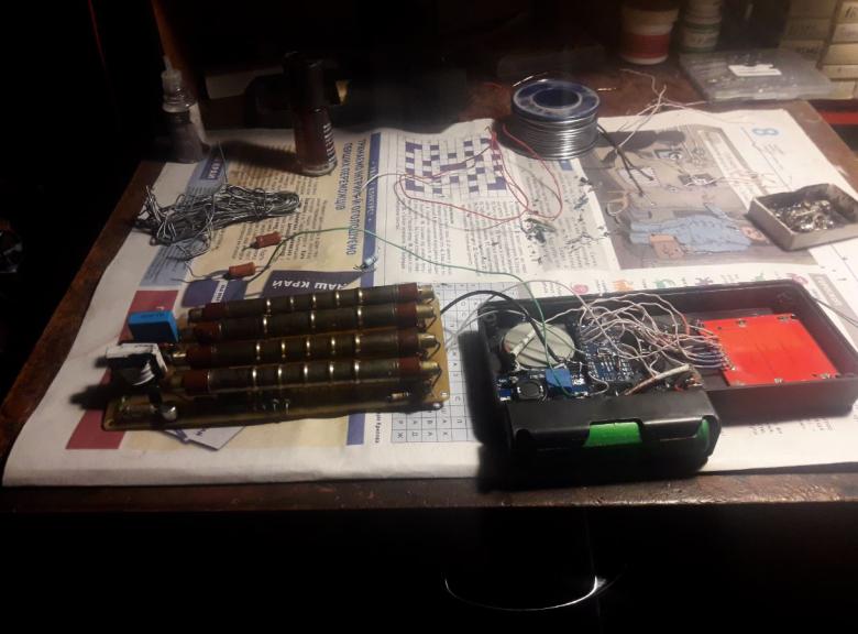

И опыт, сын ошибок трудных, и Гена, Чебурашкин друг) Если по печатке собран стабильно работающий девайс (а то и не один) - то больше шансов собрать подобный по этой же печатке. Есть немало моментов, которые нужно учитывать при создании платы "с нуля", и некоторые пользователи из темы на подобные грабли уже наступали. А чуть скорректировать посадочные места под свои детали не проблема.
С чужой печаткой вы обречены искать / печатать корпус, чтобы все классно смотрелось, со своей же можно сделать под любой, который понравился, можно и на 2+ датчика нормально развести. Я убил дня 3 и не жалею, все отлично работает, за помощь отдельное спасибо

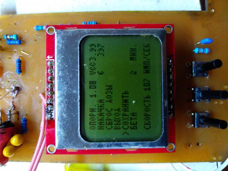

f_max, следующий код будет выдавать в монитор порта (скорость 115200) каждые 30 секунд данные о текущем фоне (фактически для СБМ-20 сумму импульсов за последние 36 секунд). При превышении счётных возможностей кода будет выдано сообщение "zashkal!" Строки, отвечающие за вывод, подсвечены. Разностный режим удалён. Тестируйте, разбирайтесь.
Не забывайте менять на свои коэффициенты ADC_value и k_delitel.

Здравствуйте, Tagaki! Большое спасибо за вашу деятельность. При сборке дозиметра по схеме (Собираем с микроконтроллером Arduino Uno) (из сайта http://srukami.inf.ua/ardos.html), с прошивкой 1.05 возникла проблема. Номиналы резисторов, конденсаторов, транзисторов совпадают со схемой. Трансформатор 4 витка на гантельке 10 млГ + удвоитель напряжения. При вынутой колбе счетчика, в момент запуска загружается заставка, на секунду идет отсчет больших чисел радиации и потом вся информация пропадает с дисплея, при чем он светиться. При отключении 5 пина экран включается, картинка есть, но счета нет. Транзистор накачки целый, вроде бы, на держателях СБМ20 возникает напряжение 420 вольт. Почему на дисплее возникает информация о подсчете дозы, когда база транзистора на 2 пине отключен?
Если замер на держателях счётчика обычным мультиметром выдаёт 420В - то в действительности там напряжение явно больше киловольта, идёт дикая перекачка.
1. Выкладывайте детальное фото того, что уже собрали. (На беспаечной макетке и с длинными втыкаемыми хвостами схема нормально работать не будет.) Также нужен скриншот второго уровня меню (системного).
2. Куда подсаживали вход обратной связи с делителя? На большинстве плат UNO отсутствует вход А6. Или использовался китайский клон с выведенными А6 и А7?
3. Умножитель уберите. При гантельке в 10мГ он излишен, и работа с ним в текущих прошивках не поддерживается. Один диод, один конденсатор на 630V.
4. Используйте скетч и файл gif.c из поста выше. По старым версиям здесь никто не подскажет.
5. На 15й странице есть детальное описание первого запуска и настройки. Пройдите поэтапно. С постом #26 на первой странице тоже рекомендуется ознакомиться. (Особенно обратите внимание на изменения в схеме, указанные красным цветом).
здравствуйте. подскажите почем унету напряжения на выходе трансформатора,точнее оно было но потом пропало.вот ссылка на проект в изи идея(https://easyeda.com/nyonya2003/55343)
ток померить немогу(сгорел предохранитель в мультиметре).и еще у меня есть мысль о браке конденсаторов на 10 мкф.трансформатор пробовал паять от старого дозиметра
Какое напряжение на конденсаторах преобразователя? На высокой и низкой стороне. Если есть дроссель на гантельке 2-10мГ - припаяйте к его выводам светодиод (лучше в прозрачном корпусе) и поднесите гантелькой сверху к трансформатору, будет светиться или нет.
Монтаж и дорожки проверять надо в первую очередь, до обращения на форум (отмывать флюс тоже).
Выложите два скрина системного меню, один в нормальном режиме, второй - в момент измерения напряжения на высоковольтном конденсаторе. А также какое напряжение при этом отображал мультиметр.
Проверяйте правильность коэффициентов k_delitel и ADC_value, номиналы элементов делителя, цепи обратной связи по напряжению. Если покрытие на ВВ часть наносили недавно - вполне может быть ещё невысохшим и вносить искажения. Если маска УФ - то на подоконник на солнышко на недельку (без аккума). Либо недомыта/недосушена плата.
Привет мужики. Опять вернулся к проекту, прицепил индуктивность на 10.000, накачка 387, импульсов 504.
Со старта за пару минут показания доходят до 40мкР, и постепенно опускается до 35мкР и дрейфуют в этом районе. У меня 3 датчика из разных мест, плата 3-я по счёту, а данные одни те же всегда, по средним данным показания должны кружиться в районе 20мкР. Прошивка 1.07. Так и не разобрался почему так, как ни переделывал. Вижу новые прошивки вышли, какую заливать 1,8,1 или 1,8,2?
Последнюю вестимо. Там для каждой чейнджлог под спойлером. Но всё равно это далеко не финальная версия, ещё много чего допиливать надо.
1707 пишет:
...накачка 387, импульсов 504....
Скорость слишком высокая, генератор плохо работает. Традиционные вопросы: кондёры керамика, фазировка транса проверена? Раньше нормально ж работал.
1707 пишет:
...Со старта за пару минут показания доходят до 40мкР, и постепенно опускается до 35мкР и дрейфуют в этом районе....
У меня тоже немного завышает, хотя по импульсам вроде всё верно. Последние прошивки будут давать чуть меньший результат, время счёта уменьшено на 4 секунды. Можно сделать вычет собственного фона, вот только достоверно замерить его не выйдет... Ну и не забываем про отсутствие (в большинстве) компенсирующего экрана, и соответственно неравномерность и суммирование показаний от гаммы и беты.
Прошивку использую 1.08.2 , время счёта установил 9 сек(с учётом четырёх счётчиков). Работой прибора доволен.
Хотелось-бы выразить благодарность bodriy2014 , tekagi и всем кто помогал проекту.
п.с. присутствует такой баг, периодически слетает прошивка, независимо от версии. Пробовал другую ардуинку, дефект повторился. Есть ощущение, что проблема аппаратная - например: когда садится батарея, после полного отключения может слететь прошива, но не всегда. Иногда слетает просто при включении. Случается это периодически, может кто сталкивался???
Silent Hunter, почему решили использовать внешний преобразователь? Оно ж есть аккум будет столовой ложкой. С подобной схемой, емнип, Joiner экспериментировал.
В коде можно функцию накачки отключить, оставив только замер.
Провода на электролит слишком длинные, укоротить бы. И керамики между Vcc и Gnd ардуинки добавить. Непосредственно возле узла повышайки тоже нужны электролит low esr + керамика. Блокировка работы по снижению питания планируется в ближайших версиях.
Плюс на ардуину подан на Vcc или Vin?
Для четырёх счётчиков получится очень низкий порог переполнения, порядка пары миллирентген. Это тоже в планах по доработке кода.
Можно было поставить один СИ22Г, чувствительность была бы выше четырёх СБМ20. Минуса два - он тупой по бете и размер поболе.
Silent Hunter, почему решили использовать внешний преобразователь? Оно ж есть аккум будет столовой ложкой. С подобной схемой, емнип, Joiner экспериментировал.......................................................
Эксперименты продолжаются, я уперся рогом и уверен до сих пор, что не царское дело для ардуинки преобразованием заниматься :) Я уже на пороге решения. Научился генерировать импульсы длительностью 40 наносекунд на частоте 3-10 килогерц.
А каковы параметры Ваших импульсов для преобразователя? Все собираюсь сам откопать информацию, но пока руки не дошли перекопать тему из около трех тысяч сообщений.
В посте #26 на первой странице есть ссылка на видео с осцилла, там видно. Около 3 микросекунд, 18-80 импульсов в секунду (при дополнительной нагрузке в 10М по выходу выпрямителя до 380 имп/с). Это для транса на гантельке 6х8, для большего размера управляющий импульс будет длиннее.
Да, но я случайно протерял то что сделал по трансам( Остался транс где накачка под 400, напруга на кондёре 220В, импульсов около 240. Кондёры с ноутбука выдрал
Огромное спасибо. Буду изучать дальше. Импульсная электроника очень не проста, как на первый взгляд. Да и MC34063 оказалась не совсем такой, какой я ее представлял.
tekagi, внешний преобразователь применён по банально-простой причине, MC 34063 была в наличии, а нужный мосфет и ультрафаст диодов не оказалось. Плюс данная схема универсальна к напряжению питания, присутствует стабилизация выходного напряжения, существует возможность оперативного изменения выходного напряжения в широком диапазоне. Что при экспериментах с другими датчиками может понадобится, к тому-же нагрузочная способность данного преобразователя достаточно большая, плюс он может работать автономно. Несмотря на древность самой микрухи, работает она вобщемто неплохо. Минус пожалуй один, сравнительно большое потребление (в моём случае 50 mA).
Керамика между Vcc и Gnd ардуины установлена.
Плюс питания батареи подан на Vcc ардуины.
Возле узла повышайки электролит low esr полимерный установлен, а вот керамику не ставил(может и зря) посчитав что данный преобразователь сравнительно низкочастотный.
Низкий порог переполнения для четырёх счётчиков это безусловно нехорошо...

Полтергейтс, usbasp и usb ttl так и не прошили платку. Изначально шил usb ttl и всё было без проблем, плата Александра. Видимо хана обоим программаторам( Хоть они и определяют, питание идёт на дозиметр и он работает.
Всем привет. Всё же вынужден просить помощь, не могу залить новую прошивку, и видимо ушатал ардуинку, так как при подключении горит постоянно красный без реакции на ресет. Ком порт определяется, при отправке 123 на программаторе моргает светодиод, но залить ничего не получается и прибор не включается. Взял новую ардуинку с пакета, подключил, зелёный горит, красный моргает, ком порт есть, ресет нажимал в любых вариациях - ничего не залтвает, даже загрузчик. Куда копать не знаю, шью USB TTL CP2102, USBasp есть, им тоже не шьёт.
Так точно, всё верно подключаю TTL, им же заливал первую прошивку. Постоянно горящий светодиод красный и отсуствие реакции на нажатие кнопки видимо говорит о смерти, т.к. реакция была, но в ходе попыток прошивки пропала. Юсбасп припаивал к ногам сбоку на 6 пинов.
Выпаял всё к фигам, ардуино сгорела, может кто знает что там надо заменить для оживления, уже 2 лежит.
Зашил новую, вставил, всё работает, по питанию нахреначил кондёров, теперь крутится в районе 20 туда сюда (накачка 400 импульсов 200, транс дроссель 10000), т.е. хороший результат. Плата ушатана, сделаю новую, она будет наверное 4 или 5 :)
Новая плата будет от Александра от 17,02,2019 года, Arezus если можно поделитесь корпусом lee11@ya.ru
1707 - советую ардуинку не запаивать, а ставить через низкопрофильный цанговый разъём. Ответную часть не обязательно, просто используй выводы (ножки) от транзисторов (желательно позолоченные).

Приветствую всех дозиметристов!
Свой дозиметр вчера уже облагородил полностью. Вставил в корпус от "Беллы".

kkk51, детальное фото собранной платы с двух сторон, скриншот системного меню, потребляемый ток.
здравствуйте.ОГРОМНОЕ СПАСИБО tekadi.проблема была найдена и она заключалась в резисторе на 10мом китайцы подсунули брак
Напряжение откалибровали? Какая скорость накачки?
401.188
Великовата. Одновременные показания мультиметра на высоковольтном конденсаторе и вольтметра в системном меню?
Фазировку транса проверяли?
мультимерт 250в в меню 251в

Приветствую всех.
Просмотрев видео от bodriy2014 появилось желание повторить данный конструктив. Понравилась реализация и вразумительные объяснения основных моментов. Так как интересовала скорость измерения решил применить четыре СБМ-20. Высоковольтный преобразователь собрал на MC 34063 http://radiostorage.net/3870-preobrazovatel-napryazheniya-dc-dc-400v-dlya-schetchika-gejgera-mc34063.html.
Использовал Arduino nano.
Трубки подключил по этой схеме:
Вот что из этого получилось.
Полевички подобные можно и со старых ноутовских материнок наковырять, да и стоят недорого. Ультрафаст со скрипом меняется на что-то из HERxxx (точно не помню).
Лучше уж было сделать блокинг с обратной связью через супрессор, экономнее минимум в два раза.
Со слётом прошивки - не подскажу, может и импульсные наводки, может и при просадке питания и обращению к еепром (отсечка будет позже). Кстати, на какое значение выставлен дефайн #define save_DOZ?
В текущей конфигурации верхний порог будет около 2000мкР/ч. Больше сейчас можно сделать только на прошивке для СИ22Г, но там недоработок много.
