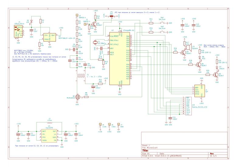

Великоватую гантельку взяли, не пришлось бы демпфер городить.
10мГн было взято приблизительно, отматывать не надо.
Если мотать проволокой 0,1 мм, то гантелька в самый раз, как раз до бортиков получилось.
И что за демпфер, не подскажете ?
Чаще всего это связка диод + конденсатор + резистор, предназначенная для "проглатывания" импульсов паразитных колебаний, опасных для транзистора. Минус - либо кропотливый расчёт параметров, либо подбор методом ненаучного тыка с контролем формы сигнала по осциллографу.
Также для этих целей применяют так называемые супрессоры, они же TVS диоды, включённые последовательно с быстродействующим диодом.
Иногда применяется и такая схема:
Картинки кликабельны, ведут на статью kirich'a о демпфирующих элементах в обратноходах.
Подойдут, к примеру, P4SMA18CA, SMAJ16CA или подобные.
У меня в процессе экспериментов ни один транзистор не вылетел, но недавно, по просьбе Silent Hunter, я снимал осциллограммы работы узла преобразователя, и там видны очень нехорошие иголки около 24 вольт, это при трансформаторе на гантельке 6х8. А для irlml2502 максимальное напряжение 20 вольт, для irlml6346 и irlml0030 30вольт.
Возьму несколько супрессоров разных номиналов и поэкспериментирую, также попробую мотать сначала первичку в несколько тонких проводов одновременно, а потом уж вторичку, так индуктивность рассеяния должна быть меньше. Заодно нужно будет глянуть работу перемотанного транса от китайской зарядки, там зазор только в центре, индуктивность рассеяния тоже должна быть меньше.
Спасибо за информацию, остается надеятся, что мосфет мой не откинется ) . Кстати стоит 2502. У вас на видео всплески были от 20 до 29 В. Думаю за счет крохотной длительности данных всплесков с транзистором ничего не случится )
Или же взять с запасом irlml0060 , у него напряжение пробоя сток-исток 60 В.
Насколько я понимаю это паразитные переходные процессы при закрытии ключа, плюс отсутствие демпфера. Подробнее можно почитать здесь.
Joiner, да, но когда отдаётся импульс, запасённый сердечником трансформатора. Но в момент переключения возникает высокочастотный паразитный "звон", обусловленный индуктивностью рассеивания (образно можно представить как катушку без сердечника, включённую последовательно с первичкой), и имеющий немалую амплитуду. Скрин ниже снят с АрДоса:
Игла и следующие за ней затухающие колебания - паразитные, полка за ними - заряд ВВ конденсатора через диод, ток во вторичке в это время спадает, следующие за полкой колебания - диод уже заперся, транзистор тоже закрыт. Зелёный луч - сигнал на затвор с микроконтроллера.
При использовании демпфера игла срезается на безопасном для транзистора уровне.

Схема, эта в которой TVS паралельно сток-истоку подключается ? Думаю добвить его в схему будет не лишним, как-никак надежность схемы от этого не уменьшится, а наоборот. Я так полагаю пойдут TVs от Р6КЕ10 до Р6КЕ13 ?
Да, мне именно такое включение приглянулось. Скорее всего 12 или 13, что в наличии будет. Ниже смысла не вижу. Если по первой схеме - то лучше номинал пониже.
Включение параллельно транзистору замыкает импульс по цепи питания, не мешала бы помеха контроллеру.
Можно и 400-ваттные смд, но их в городе не нашёл. Номинал подобрать по даташиту, ссылку на сводный я давал выше (этот параметр между разными моделями отличается).
В схему добавлю после тестов, когда определюсь с номиналом и предпочитаемым включением.

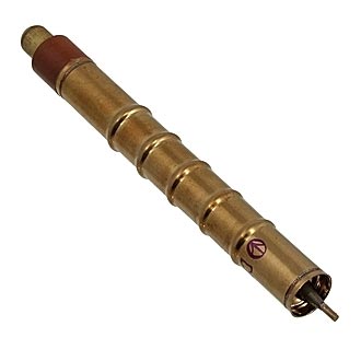

Подскажите, что за датчики такие?
http://ay.by/lot/schetchik-gejgera-sb-20m-5022487197.html
Дел
Дел
Похоже на СБМ-20-1 в свинцовом компенсационном экране, выковырянные из старых радиометров. Для "новых" слишком уж они помятые. Тот же СБМ-20, только без обоих колпачков. Есть ещё СБМ-20-У, без одного колпачка.
Могу и ошибаться, но гугль такой маркировки не знает.

Всем привет! Заинтересовался сборкой сего девайса. Прочитал форум. Хотел делать по печатке от alexadresat. Подбирал компоненты. SMD-резисторы 1/4W 1206 1% на 2М и 10М в продаже нашел с такими характеристиками по даташиту:
Maximum Working Voltage 200 V
Maximum Overload Voltage 400 V
Dielectric Withstanding Voltage 500 V
Кто-либо обращал на такой нюанс внимание? Правильно ли я понял, что они не подходят?
Где-то упоминалось, что резисторы для 10М сопротивления к СБМ-20 должны быть 0,5W и выше, но таких в корпусе 1206 я найти не могу. Принципиально ли это?
Подойдут, не заморачивайтесь. Там же цепочка последовательно. Главное из-под них флюс тщательно вымыть, в идеале и слоты прорезать (в печатке alexadresat они вроде обозначены, хоть и не под каждым резистором).
tekagi, здравствуйте! Это Ваш репозиторий https://github.com/nekode/ArDos ?
Керамические конденсаторы в делителе и на первичке преобразователя можно на 16В - 25В ставить или лучше повыше?
Добавляйте, пожалуйста, в схемы и разводки дату последнего изменения и автограф )))
Мой, хотя гитхаб я толком так и не освоил. Все скетчи все равно здесь дублированы, репозиторий не столько для общественности, сколько чтобы не потерять изменения и сорцы. А то в папке материалов по АрДосу на компе уже знатный бардак.
В архивах с печатками, которые я ковырял, лежат реадмишки. По дате согласен.
Конденсаторы достаточно на 6.3 вольта, больше там появиться не должно.
