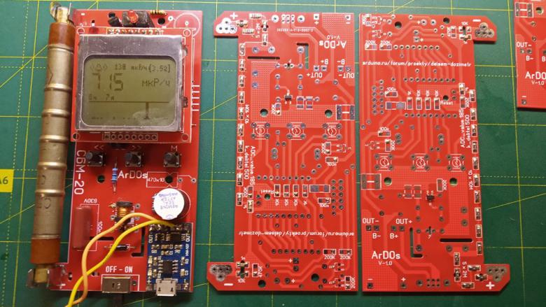

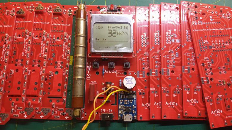

Сегодня пришли двусторонние платы, работает все хорошо, добавляю плату lay. Кому нужны платы (локация Украина) ищите на ОЛХ. Также попытался поставить транзистор на накачку AO3400A, работает хорошо, добавляю фото накачки. Также сделал станок для намотки трансформаторов, в качестве счетчика калькулятор.
Здравствуйте, Samodelkin_You. Очень хорошие платы у Вас получились. Не могли бы вы загрузить lay. И можно узнать, а чем вы прошиваете Arduino pro mini? Используете 16 МГц или 8 МГц?

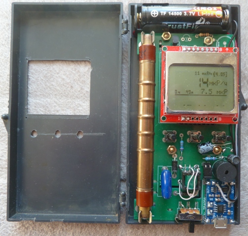

Здравствуйте, форумчане. Давно делал себе дозиметр, очень им доволен. Однако понадобилось сделать какую-нибудь версию по-компактнее. Поделитесь печаткой, пожалуйста, желательно, чтобы её можно было вытравить. Также имеется дисплейчик oled 128x64.

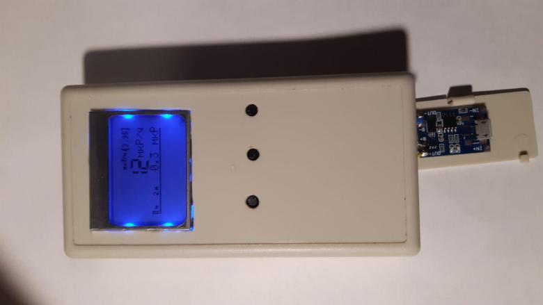

Вот вставил в корпус - из того что нашел под рукой. Что-то древнее, попало ко мне случайно. Лаком покрыл два раза области рекомендованные tekagi. Фото привожу для отчетности сильно хвастаться нечем. Вообщем-то мне для реального применения, а не на выставку.
Скорее всего нужно вырезы делать под датчиком, ну это чуть позже. Пока могу просто открыть как книжку!

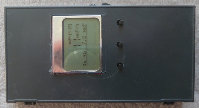

Тогда и я свой корпус покажу, совсем недавно до конца допилил.
