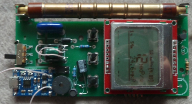

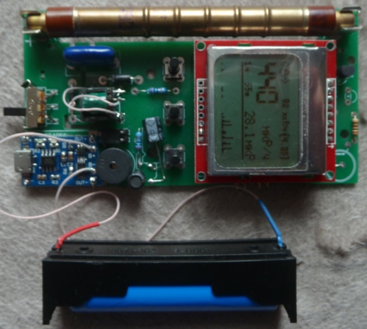

Коллеги.У меня какой то когнитивный диссонанс. Сделал 2 прибора.Один с олед дисплеем второй на синем от 5110.Оба работают.
Но Чтобы зайти на приборе с олед дисплем во вторую часть меню - все просто- держишь кнопку меню курсор проскакивает по всем позициям и на втором круге входит - там где накачка и все такое. Но как туда войти на прошивке 1.8.02 с дисплеем от 5110.? чего только не перепробовал. Никак не входит. :-(
launatir, удержанием кнопки меню из режима поиска (не из меню первого уровня).

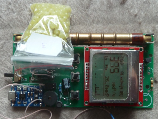

Слабенький какой то бисер. Со мной tekagi когда то поделился своим, так ардос до милли Рентгена доходит от гораздо меньшего количества бусин, раз этак в 50.
Так оно ж локально лежит, в кулёчке, друг дружку перекрывает и максимум треть датчика нормально достаёт. Стекло по виду и маркировке то же самое. Если набрать нитками на пластиковую пластину плотненьким одинарным слоем под размер датчика - думаю, будет тот же результат. Тем более бусины большие, игла свободно пройдёт и двойную (или витую толстую) нитку свободно протянет. Это я со своим маялся, в него ни одна игла не проходила, на кусочек обмоточного провода собирал.
vasunomad, от детей и руко... эээ... дельниц бисер держите подальше. Не игрушка поди.
Я недолго держал! Тут вопрос в том КТО и КАК меряет!
ВЫ как? Опишите технологию по минутам и количество бусин у ВАС. Вполне допускаю что у меня датчик менее чувствителен... Опять же нужно и фон у Вас с моим сравнить и т.д. А так это все в попугаях... Я держал менее минуты!

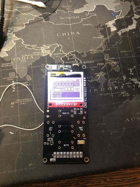

Дисплей с синей платой поставил. Потому получилась с подсветкой - инверсия. ;-)
Берите кусок кода по подсветке из моего скетча или в начале темы под синий дисплей, будет порядок.

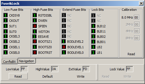

Ashe_zu, при каком напряжении питания шьёте? И выложите значения залитых фьюзов, считав после прошивки.
Контролер шьётся при напряжении 5 вольт, не отвечающие камни были проверены на фьюз докторе у всех горит красный светодиод
Так фьюзы выставлены дефолтные. Должны быть установлены только SPIEN, BOOTRST, BODLEVEL1 и BOOTSZ1. (Это с учётом ардуиновского загрузчика).
Не забываем про прямые/инверсные уставки фьюзбитов для разных программ.
По идее доктор такие камни поднимать должен, но я не помню точно процедуру, там с кварцем и частотой вроде заморочки были.
Проблема решена, была какая-то проблема с кварцом, сменил камень и припаял кварц на прямую к контактам АТмеги и все заработало

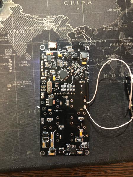

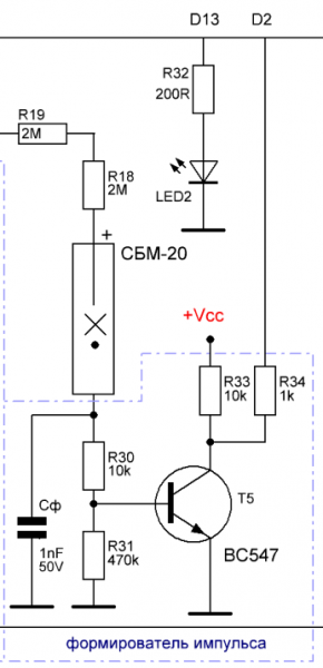

Собрал всё по печатке alexadresat и нету счёта. С чем это может быть связано ? Высокое есть
Без датчика СБМ-20 если пальцем дотрагиваться до минусового вывода (куда подключается датчик), должен идти счет. Он есть?
Нету
Проверяй формирователь импульса. Выложи фото печатки с обеих сторон.
Нету

Конденсатор Cф какой ёмкости установлен?
Благодарю.А то уже голову сломал.
https://imgur.com/a/h3uMa0G
Ардуина стоит на цанговой панельке с ножками от транзисторов.По совету alexadresat
artemcasey, какой транзистор в цепи детекта импульса установлен?
Плата взята старая от alexadresat, там применён C1815:
В схеме же указан BC547:
Фото лучше так выкладывать:
tekagi, КТ315, если не ошибаюсь
Спасибо за картинки tekagi! Сф у меня 1206 брал в Чип и Дип думаю что честные 1000 пФ (примерно прибором так и есть) и думаю что на 50 обещаных Вольт. А что не так?
Там точно не КТ315. Вверху платы, возле светодиодов.
Возле светодиодов стоит 2SC1815GR, аналог C1815

Если делал по последней схеме (и по монтажке последней), то там нет вообще таких транзисторов - сам только что собирал. Под каждый там вариант свои резисторы и настройки. В последней на том месте где у него КТ там стоит АМ1 (p-n-p). Замена которого (неудачная) дала отсутствие звука!
Про Ca вопрос был к artemcasey, но дело, похоже, не в нём. Проверяйте правильность установки транзистора формирователя, чтой-то мне кажется, что он перевёрнут. Фото не даёт возможности точно определить.

Да, дело в транзисторе. Перепаял и заработало. Огромное спасибо вам за помощь! Для русской версии нужно последний gif загрузить ?
