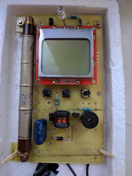

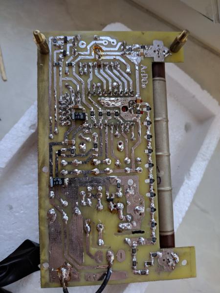

Если потребление нулевое - вероятнее всего ошибки в монтаже. На плате alexadresat'a для замера тока или отключения генератора есть джампер, можно вместо него миллиамперметр цеплять.
Выкладывайте фото печатки с обеих сторон в хорошем качестве.
Прошивку на последнюю сменили? Какая ёмкость керамики в первичке? Для большой гантельки там должно быть микрофарад 40 и накачка в пределах 6-13.
пост #3693 мои фото, заменил конденсатор на резистор(тут проскакивало), прошивка последняя( уже спрашивал про ардуинку здесь), емкость... сейчас точно не скажу, старался приближенно делать к оригиналу, но напряжения же нету, вот и не понятно где косяк
nasfiratu666, над кнопками посадочное место для джампера. Его устанавливали? mrokodes, не умеете настраивать импульсные преобразователи - не вводите в заблуждение остальных. Такой вариант повторило уже немало людей, и не только по схеме АрДоса.
Да(джампер), после вашего сообщения, к сожалению нечего не изменилось
Замерьте напряжение на конденсаторах первички.
3,99В(там где 2 конденсатора и на гантельку)

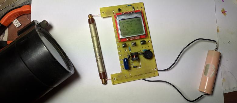

Накачку с ардуинку с помощью осцилографа можно проверить? (просто буззера нету), и куда конкретно тыкать(на джампер можно?)?
Естественно можно осликом. На затвор полевика - увидим управляющие импульсы с ардуинки с амплитудой, близкой к напряжению питания. Можно на гантельку пару витков провода и щупы на его выводы (не подключая к плате) - увидим наличие импульса в сердечнике.
Только щуп обязательно с делителем, там десятки вольт могут быть. И ловить импульсы по триггеру. Как вылядит можно глянуть в видео в #26.
Джампер стоит по питанию, там вряд ли наглядная картина будет.
Правильно мерил? https://d.radikal.ru/d29/2002/62/691fe423a3b8.jpg
Ну, это сток, а не затвор, ну да ладно, генерация есть. А вот трансформатор, если не ошибаюсь, подключен неправильно. Первичка (внешние витки толстого провода) должна быть подключена между точкой, где припаян резистор для замера осликом и выводом с керамических конденсаторов, а вторичка, то есть выводы самой гантельки, между gnd и высоковольтным диодом. И сам диод пропаять надо, по виду он просто вставлен.
Понял, поменяю местами, и отпишусь. Поменял, где то шьет, прорези сделаю под резисторами.

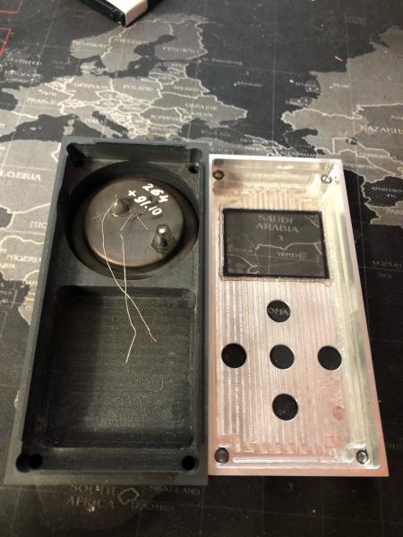

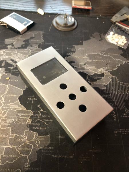

Запилил корпус под свой дозиметр. Заказал производство плат. Скоро думаю выложу код и схему.
Ждёмс :) Шторку бы съёмную/откидную. Не повредится, так закакается без неё.
Шторка в планах есть. Только не известно когда реализуется. Вся загвостка в толщине корпуса и самого датчика. Корпус и так уже толщиной в 30мм. 105х49х30

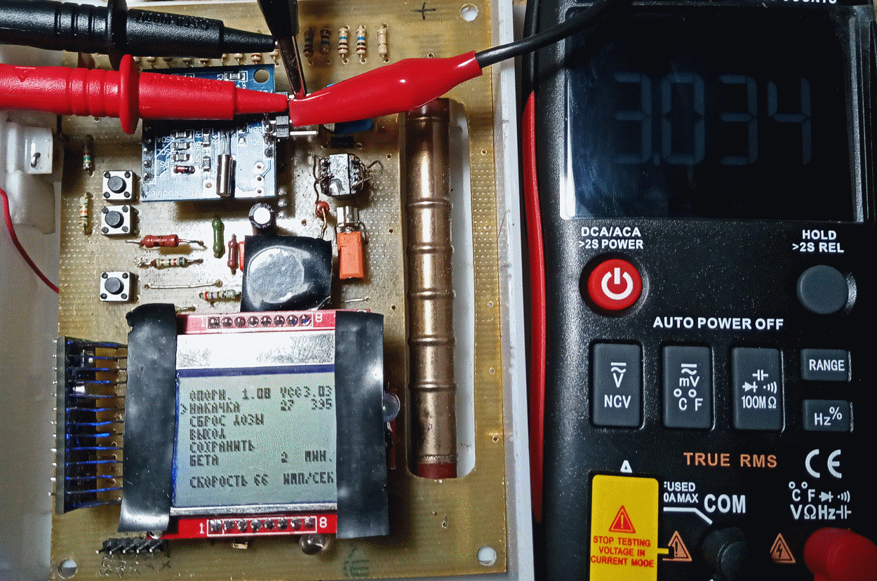

Приветствую еще раз, гантелька как на 1й странице из чип дипа, В строке напряжение в райне 400, а на мультиметре 220, если увеличивать накачку, то поднимается до 350( фазировку менял, вообще не поднимается), копать в сторону витков на гантельке?( 3,5 вроде), или куда?( печатка александсат, ранее подсказывал tekagi)
Плата в области высокого и делителя отмыта и просушена хорошо? Номиналы резисторов делителя проверены и соответствуют расчётным дефайнам в скетче?
Мультиметром замеряли на выводах высоковольтного конденсатора? Показания снимались одновременно с меню и мультиметра?
Так может мультиметр просаживает напряжение?
я когда ардос первый раз собирал, долго игрался с этими гантельками. Можно еще поиграться первичкой, подмотать, отмотать пол витка и тд.

nasfiratu666, при составлении таблицы цеплять вольтметр на высокую сторону не нужно. Только миллиамперметр по первичке, остальные данные из системного меню.
2 all. Не жмите кнопки "ответить" и "цитировать" под постами, для ответа есть окно внизу страницы.
Померил все очень странно, ток мультик не видит(счетчика и вольтметра нету), сделал 2 таблицы т.к. дозик прилично заглючил и взбесился в конце первой. И теперь при включение показывает и пищит о радиации, что то видать сломалось... Дополнение, теперь не кричит но напряжение и импульсы скачат...Дополнение, положил опять сохнут, скачат но уже почти устаканиваются

Похоже, печатка старого образца и джампер стоит в цепи затвора, а не питания. Увы, там ток замерить не удастся, тогда по питанию миллиамперметр включать.
А дальше 11ти? Хотя бы 15-18?
2 - 102
15 - 32
16 - 35-38
17 - 41
18 - 48-52
19- 55-57
А 12-14 где потерялись? Похоже, оптимальным выйдет значение 11-12.
Но напряжение же 350 максимум, резисторы все проверил( которые к высокой относятся). Ктож знал что печатки отличаются. Я когда делал особо и не всматривался.
Те отличия непринципиальны для работы. Сейчас надо подобрать уровень накачки и хорошо просушить плату, потом снять показания с меню и мультиметра, и по ним скорректировать коэфициенты дефайнов.
Так какие мои действия? Сейчас плата опять на батареи. Возможность покрыть маской тоже есть.
Маска после завершения всех этапов настройки.
Сейчас недостающие значения таблицы (12-14), а лучше табличку 1-20 целиком со столбиком потребляемого всем прибором тока (с выключеной подсветкой).
Затем точный замер высокого мультиметром при накачке 12, и показания из меню при этом. Заодно укажите коэффициенты, прописанные на данный момент в скетче.
