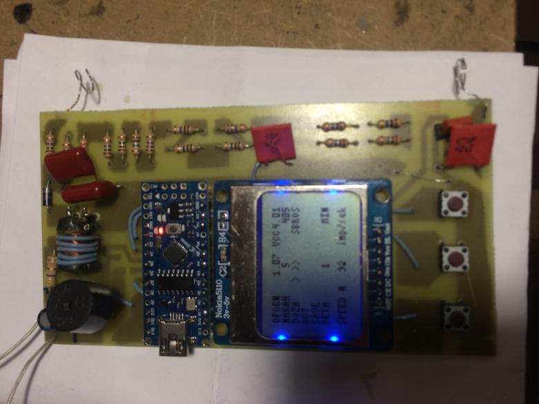

Даже не знаю что делать, прибор себе сейчас неадекватно ведет, ипмульсы, ток и напряжение скачет прилично, раньшн все устаканивалось почти на одном месте, так что и таблица получается совсем непонятная, напряжение на кондере вообще мультик отказался мерить, могло что либо в гантельку попасть при отмывке и коротить? (есть запасная). https://ibb.co/2s2BS28 часть таблицы, но там белеберда. Дополнение, включил после 2х часов после первого замера, все устаканивалось, но после 7 начало опять все прыгать, и прыгает на всех накачках...
ИМХО, где-то кака, мойте, сушите. Перед последней, главной сушкой, попробовал бы хорошее замачивание в спирте (связать влагу), потом фен, потом батарея (долго) или прожектор, может еще и вентилятором усилить. Далее через лупу глянуть, на предмет белёсостей под деталями.
Всяко может быть, похоже на пробой по высокому. Несовпадение расчётных данных с реальными тоже косвенно на это указывает. Можно и другую гантель попробовать. Только без ацетона. Конденсатор высоковольтный на 630В?
Там на печатке номиналы проставлены на все элементы. Конденсатор по питанию не обязательно танталовый, можно и обычный электролит в ДИП корпусе - место на плате есть. Его ёмкость некритична, 47-200мкФ.

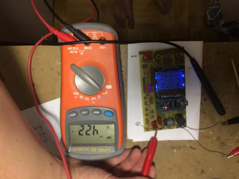

Кондер на 630, таблицу прилагаю, измерения на конденсаторе на 12 накачке, Мультик 356-360, Дозик U 406-408, импульсы как устаканились 360(стояло)некоторое время. Все же иногда видать где то прошивает. https://ibb.co/9n9f0w6
Тогда 185 и 500. Не раз ведь спрашивал про дефайны, в скетче стоит под делитель srukami и указано, что для печатки alexadresat должны быть другие значения.
Уменьшайте С7 до одного нанофарада. Не пойму, зачем было ставить его в 16 раз больше, чем указан на схеме.
Управляющий зумером транзистор, не преобразователем.
Накачка подбирается по минимальной скорости. При повышении параметра "накачка" от единицы и далее скорость будет сначала падать, потом расти. Вот при самом малом значении скорости и будет корректная настройка.

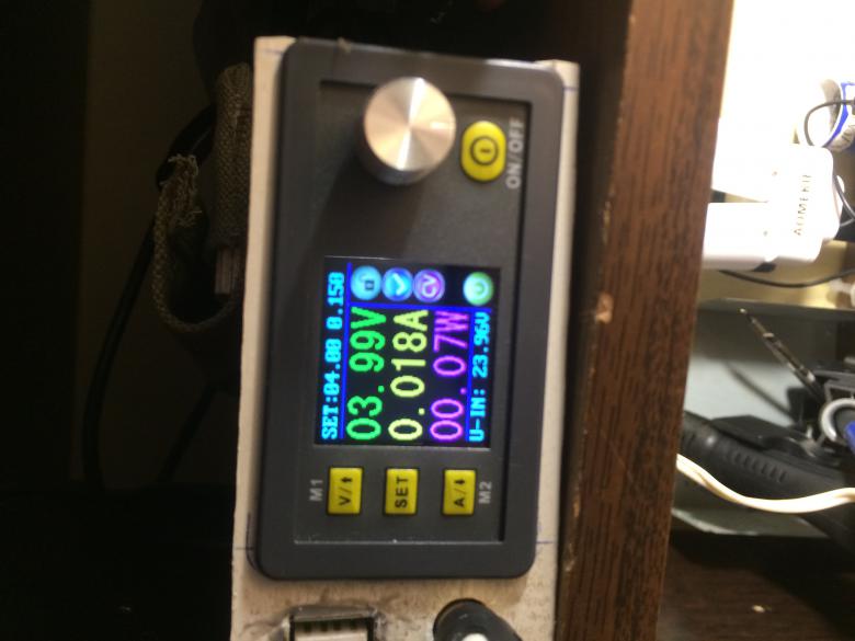

Да уж, прошил, включил все ок, счетчик поставил включил и все приехали, потребление 370мА, без дисплея и перемычки, где то кз засело..Что там такого сгореть то могло?
Как мы с вами с накачкой разобрались(выше писались), после установки счётчика ардуинка отдала концы, поставил другую(с виду отличается правда от прошлой). Пока отковыр вал старую мог что то на плате задеть. Прошивку залил с нуля, с теми значениями что вы посоветовали. версия 1.08

Вопрос к tekagi - Нужно ЛИ биться за что-то ещё, если накачка 5, высокое 390, скорость в среднем 54. Могу понизит скорость ещё. При накачке 2 скорость 100 и напряжение 390. Вольтметром садиться (сильно высокоомного - нет), но разница в пределах 5 процентов около 168 на вольтметре и на приборе (там все скачет и плохо различимо). Датчик пока не подключал, поскольку у меня несколько вариантов трансформаторов - этот я от мыльницы взял, китайской, времен 90-х годов, чудом уцелела. Есть ещё на гантели и кольца даже мотал когда-то, можно ещё попробовать с ними. Плата запустилась сразу на последней прошивке 1.82! На этой печати я отзенковал отверстия для входов Ардуино и рассверлил большим диаметром все отверстия на плате, ничего более не делал (остатки полигона не убирал). Так что Ваши изменения на печати можно считать достаточными! Как закончу выложу фото поподробнее, если получиться их тут разместить, если нет то скину Вам на почту, а Вы решите что с ними делать. Да! Потребление общее с изменением накачки в пределах 15 мА и меняется мало... светодиоды на ардуино выпаял, на плате не ставил. Вообщем, что посоветуете ИЗ ОПЫТА? Транс менять (играться с другими) или этот нормально, потребление как?
Дефайны в скетче стоят 185 и 500? Пробуйте 180 и 568, накачка 11.
163 576, я что то при прошивке в нее и не заглядывал, сейчас прошью
Теперь таблицу заново делать? Теперь напряжение при измерении совпадает, но на 6 накачке 400В и грубо 400 импульсов( быстрый замер на конденсаторе)
400 импульсов при замере мультиметром? Или в обычном режиме?
Лучше сделать. Хотя результат не должен был так сильно отличаться.
Да мультиметром на конденсаторе, просто мерил на 6й т.к как раз 400В получилось, с 1й было 380
Если поставить 11 без подключения мультиметра сколько скорость и потребляемый ток?
402-406В 31-32 импульса
Таблицу можно не составлять. Заменить дефайн adc_value на 182, накачку оставить 11, и далее 8-9 пункты настройки.

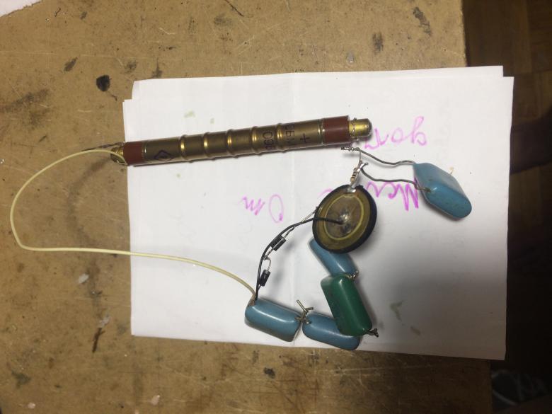

Собрал схему простого пробника от сети проверил трубку щелчки идут.
Если проводом на ардосе + с - перемыкать Счетчик на дисплее начинает считать
проверил по инструкции с этого форума страница 15
при подключении трупки к ардосу счета нет!!!
При замыкании на дисплее высвечивается сигнал тревоги зуммер внутреннее сопротивление около 30 ом целый стоял в компе
прошу помочь !!!! В чем проблемаладу не дам
Зуммер сигнала нет

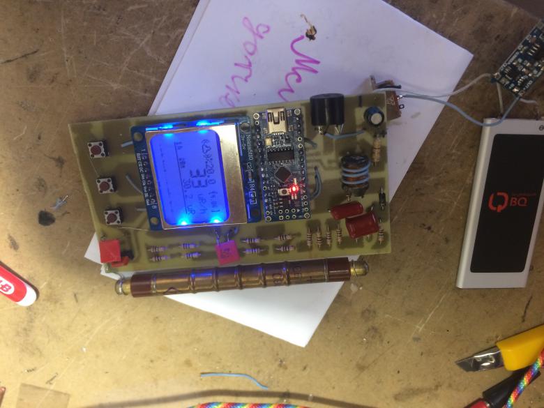

Поставил датчик, показания немного изменилось и счетчик насчитывает многовато! Сколько нормальный фон?
И показатели мало меняются! Накачка 21, ВВ 385, скорость 12-13 далее нет смысла... При Накачке 2 было 17 скорость, ВВ не меняется 382-385 Вольт.
Для этой версии ПЕЧАТИ и ПРОШИВКИ нужно какие ставить дефайны? У меня по умолчанию сейчас: 163 и 576. Менять нужно на: 185 и 500?
