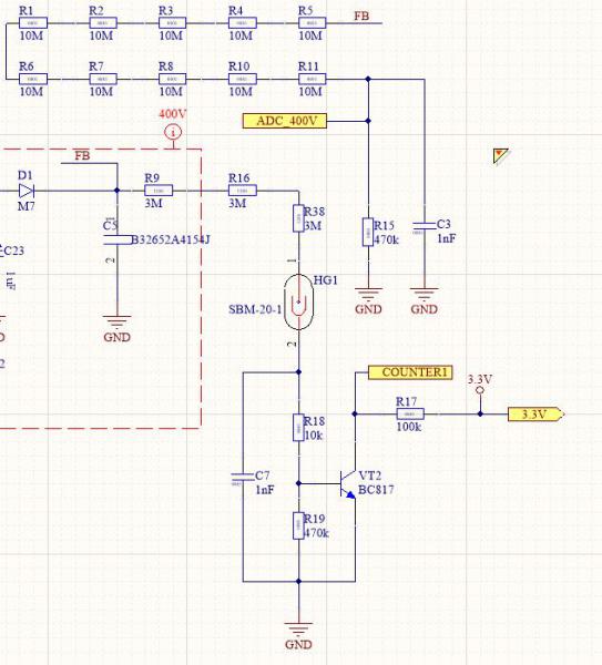

Привет, собрал свой девайс. Из этой схемы взял только часть формирования импульса. Как итог, нет счёта. Ставил конденсатор на 10pF, счёт появился, но очень бешеный. Кто может подсказать в чем может быть причина? Транзистор использовал BC817. Гейгер исправный.
в каком месте фонит я тоже из КРАСНОЯРСКА . иногда ночью заверещит фон подымается до 30. и причём только ночью включал по ночам или на весь день верещит по ночам . Советский район
Young electro, вряд ли дело в формирователе. Скорее всего проблема с высоким (если счётчик исправен). А при малой ёмкости помехоподавителя на счётный вход идёт помеха от накачки. Если имеется осциллограф - смотрите форму сигнала на выходе, образец в теме есть. mrokodes, ставить аварийный порог ниже 45-50 не рекомендуется, будут как раз такие случайные сработки.
Через делитель измеряю высокое напряжение через АЦП, показывает исправно, подкачиваю чтобы было 400 В. В это коронное время нет возможности воспользоваться осциллографом, если измерять высокое напряжение мультиметром, то из-за маленького сопротивления мультиметра оно проседает до 250 В при том что на мультике показывает точно то же самое что и на экране устройства.
Имеется схема, делал давно, там я снимал импульс с анода через конденсатор или пассивный динамик, чтобы было слышно щелчки. Для проверки подсоединял выход с преобразователя высокого напряжения сделанного устройства на ту схему, там всё щелкало и работало, поэтому и не понятно, в чем может быть проблема. Да, ещё особо не понятно, при попадании частицы в трубку, яркая ионизация газа внутри трубки это нормальное явление? Или этот процесс должен быть менее интенсивен?
R17 лучше в пределах 4-10к. Остальное вроде в норме. Полярность счётчика не перепутана? При ёмкости помехоподавителя C7 около 700 пик и 300 пик как себя ведёт?
Странно. Тогда только шшупать осциллографом. Как вариант попробовать другой транзистор, может неисправный.
По разряду. R9, R16, R38 номиналы соответствуют? Промыто под ними хорошо, пробивать не может?
Параллельно R17 можно напаять прследовательную цепочку из резистора на 1к и светодиода, чтобы наблюдать импульсы не дожидиясь реакции счётной части.
Транзистор исправен, подавал на делитель базы 3,3 В, засчитывает импульс. Насчёт R9, R16, R38 обманул, стоят по 2 МОм каждый smd 1206, то есть общее 6 МОм. Насколько я думаю, что импульса вообще нет

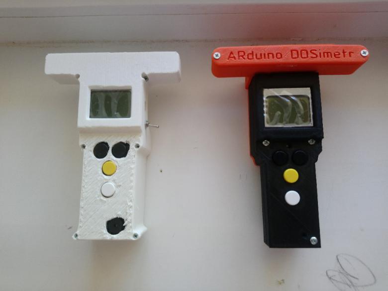

Доброго времени суток ! Хотел бы выразить огромную благодарность форумчанам - bodriy2014, tekagi, alexadresat,а так же всем причастным к данной теме , спасибо вам за проделанный труд!
Еще год назад(или даже больше) наткнулся на видео на ютубе,а потом и на эту тему . Решил собрать себе дозиметр. Немного переработал внешний вид,из-за лени заменил ардуино на нано, была мысль добавить какую нибудь простенькую игрушку типа тетрис или змейка, а так же вместо фонарного светодиода использовать ультрафиолетовый светодиод( для подсветки например ториевого стекла),а на доп кнопку напрямую посадить фонарик,с мощным диодом.....именно для этого была добавлена 4 кнопка(понимаю что портит вид ,но фантазии они такие....).
В итоге собрал,и забросил проэкт.
Потом, как то ,все таки, решил его доработать,заменив аккум 18650 на ли-полимерный приличного размера,и доработав корпус до более менее человеческого вида.
Соответсвенно прикрепляю архив с печаткой ,модельками корпуса ,и фотками.
Еще раз выражаю всем огромный респект за ваше потраченное время.

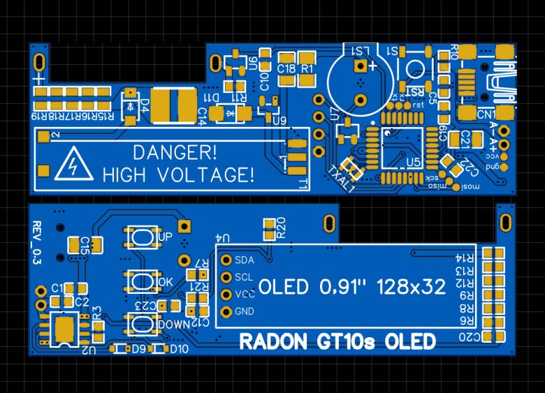

Небольшой анонс) Работаю над oled миниатюрной версией(всего 71х22мм)
Это классно. С комплектухой проблем не будет?
Пока все по наличию есть в чип и дипе.
под oled 128Х64 поддерживать прошивка будет?
Нет, если только кто-то сам переделает под него
