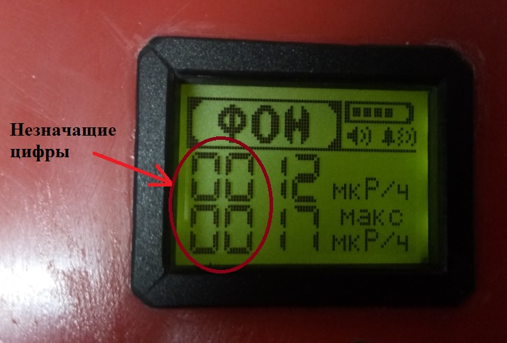

Чет, гляжу я сейчас на эти циферки пристально... и зреет такая мысль - может, незначащие нули перед циферками убрать?
Мне кажется, читабельней будет...
Что значит незначащие?Вообще дозиметр создан как устройство не только измерения естественного солнечного фона,у меня например в панельном доме фон 20,на роботе в частном доме 12,вывод лучше круглосуточно на работе,чем дома,шутка если что.Всё правильно там сделано в пределах максимальной чуйки применяемых датчиков,не дай бог конечно.....Уже вроде всем всё нравится,давайте без кардинальных изменений,если вылезут мелкие недочёты.Оцените как автор прошивки идёт всем на встречу,наверное самая активная тема в которых лично мне приходилось участвовать.Доброй всем ночи.
Мы не поняли друг друга,в условиях повышенного радиационного фона (значительно повышенного,Чернобль-Фукусима) эти незначащие нули превратятся в значащие цифры.
Наоборот, текущий выделен.
Ну тогда надо переделать т.к белый он...
Да, сделал, не заметил отрицание в условии...

Вот когда превратятся, тогда пусть и отображаются!
А так от них лишняя рябь в глазах!
Завтра добавлю в файл конфигурации сменные символы.
