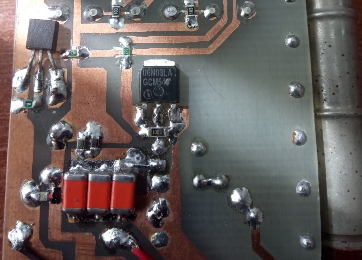

Может быть мне ответят тут на несколько вопросов. Собрал я схему на макетке пока и при наладке возникла проблема, что напряжение с преобразователя не поднимается больше 350в при настроенным опорном. Причем, если питать схему от 4.2 вольта, то напряжение выходит 220в, а при 5в - 350в. У меня много предположений, где я мог ошибиться. Например, я использую конденсаторы Спр обычные электролиты, но я пробовал тантал и результат такой же, или может дело в полевике, он тоже не номинальный по схеме, хотя пороговое у него 4вольта. Стоит ли мотать к своим 4ем виткам первички еще пол витка или есть какой-то другое решение проблемы?
...У меня много предположений, где я мог ошибиться. Например, я использую конденсаторы Спр обычные электролиты, но я пробовал тантал и результат такой же...
У меня только один вопрос. Что написано на схеме красным жирным шрифтом возле Спр?
Полевик ставить рекомендуемый. Глупо собирать из чего под руку попало и надеяться, что оно заработает.
Да я видел что там керамика, но у меня нет сейчас возможности ехать в магаз за ними) А можете рассказать, чем керамика здесь получше будет? Мне не ясно это отличие просто
В этом узле энергия потребляется достаточно мощными импульсами. Для такого случая источник энергии должен обладать минимальной индуктивностью. Электролитические и даже танталовые конденсаторы имеют весьма заметную индуктивность в отличие от керамических. Поэтому, если надо добиться эффективной работы импульсного преобразователя напряжение, надо ставить керамику!
Я добыл керамику (красненькие такие на фото в моем первом сообщении) с платы древнего сотового телефона. 3 штуки по 10 мкФ.
Хочу дополнить, что хорошую керамику на 5...20 мкФ можно снять со старых материнских плат времён сокета 775. Именно в центре сокета установлены нужные конденсаторы.

Жаль, вы не напомнили об этом раньше :)... Установил бы такие, они гораздо меньше размерами, больше поместилось бы... Но переделывать уже не буду...

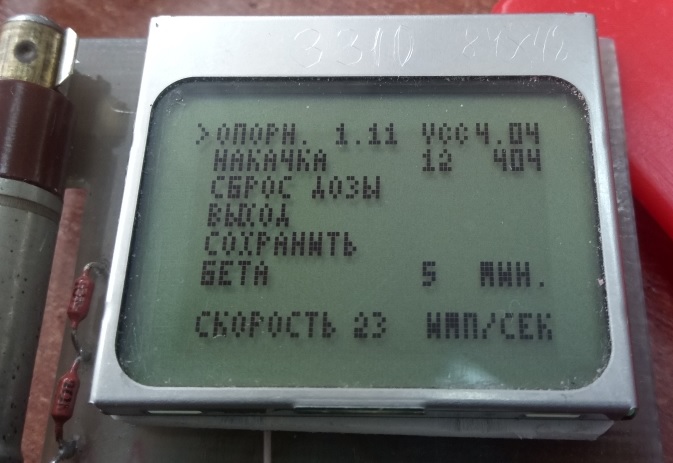

Разъясните, пожалуйста, по-поводу "Опорного напряжения" в прошивке 1.08.2. Выставляю его в 1.06В, делаю "Сохранить", выключаю питание, включаю его снова и "Опорное" становиться 1.05В. Оно не сохраняется или криво сохраняется?
Нет акум не сел,там реальных 1900мА,ошибку выдавал про заниженное высоковольтное,оно упало до 350в.Железо подвело,Стормозил выпаял только один светодиод по питанию,красный моргает в такт импульсам,и кренку не отключил ,было бы 7-8 мА,но поздно.

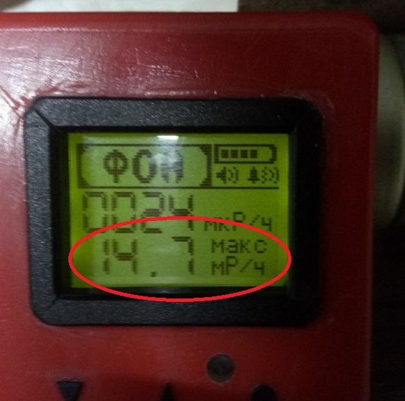

В общем, впечатления хорошие... Пришлось немного переучиться с управлением... Быстрое меню, по моему, неправильно работает - нажимаешь кнопку выбора единиц и тут же из этого меню вылетаешь! Хотя выход должен быть другой кнопкой :(... Это у меня так? Или недоработка прошивки?
Проверил на измерении "мощного" источника (встроенного в ДП-5):
ДП-5 намерил 12 мР/час, самоделка 14,7 мР\час в том же положении...

На счет точности, можно попробовать поиграться временем счета, в настройках в самом конце есть пункт "счет", я не помню почему, но оставлял 40, хотя для сбм20 нужно 36...

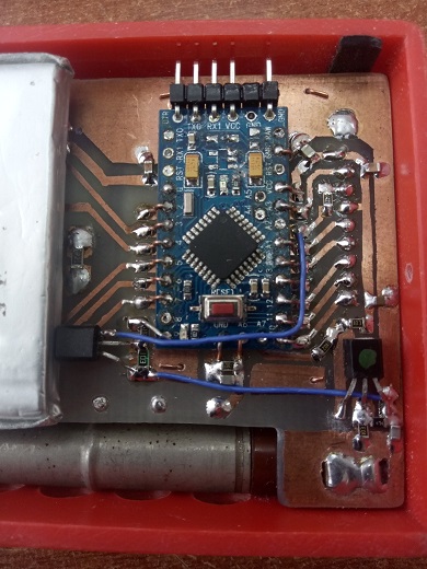

Да, еще! Ардуинка у меня запаяна "нестандартно" :)... Мне не понравилась идея помещения её под дисплей, поэтому распаял со стороны фольги, как smd элемент :)... Может, кто возьмет на заметку...

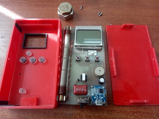

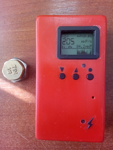

Всем привет! Тоже отчитаюсь. :)

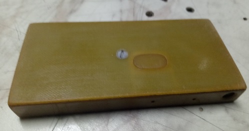

Ещё в начале 90-х делал дозиметр из журнала Радио №7 1990, стр.31. Только переделал схему под ЖК-дисплей. Но там морока была с преобразователем высокого. Он работал, но как-то дико фонил во все стороны - счёт начинался даже без СБМ-20. И очень быстрый счёт, буквально, трещало не переставая. Тогда пришлось сильно загрубить чувствительность входа от счётчика. Тогда оно как-то заработало, но, подозреваю, показывало погоду на Марсе. Дозиметр работал по принципу "во сколько раз превышен естественный фон". Да и источников излучения у меня не было для проверки.
В общем, забросил я его. Даже в корпус не запихал.

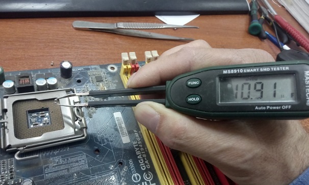

Мне кажется, вполне приемлемое несовпадение!
