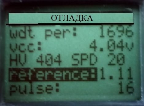

В качестве предложения по дальнейшему приведению к единому стилю:
Стиль тот же, что и в основных режимах - полосочка, над ней название.
Мне кажется, меню "статистика" лишнее теперь, когда общую дозу видно в ДОЗЕ.
В ОТЛАДКУ можно перенести из НАСТРОЙКИ "сред.зам", "счет" и "сохр. дозы", поскольку они используются при настройке и калибровке "железа" и не нужны при нормальной эксплуатации.

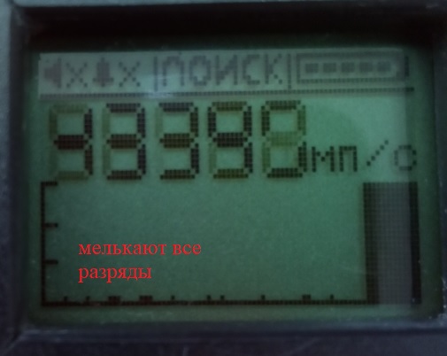

mambavamba14 - Прошился последней, в Поик пробегает только график, а счет не реагирует показывает 0, В альтернативном дизайне то-же самое и в настройках при выборе Тревоге начинает вибрировать и моргать фонарик, но так-же написано ВЫКЛ.

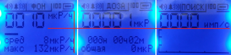

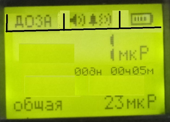

Я надеюсь, что присутствующие правильно воспринимают мои предложения по дизайну и не только!
Эти предложения продиктованы не "потому, что я так хочу!" - я стараюсь их аргументировать с точки зрения удобства пользования и удобства считывания информации. А информация по степени важности бывает разная!
Прибор, который мы делаем, называется "дозиметр-радиометр", поэтому главное, что он показывает - уровень фона и величина дозы!
Эти цифры должны быть большими, легко читаемыми и по центру дисплея!
Информация о среднем и максимальном уровне фона,, к примеру, интересна, но второстепенна, поэтому она в стороне и мельче шрифтом.
Информация о заряде батареи и включении сигнализации важна, но считывается эпизодически, и должна считываться с полу-взгляда, поэтому я против процентов или напряжения батареи - это цифры и они не важны! Важна степень заряда батареи, а это лучше видно по "кубикам"! Если будет интересно напряжение батареи, его можно посмотреть в "отладке"...
Теперь о названии режима "ФОН", "ДОЗА", "ПОИСК"...
Эта информация имеет значение только в первые минуты пользования прибором! Потом мы просто перестанем обращать внимание на эти надписи, поскольку режимы узнаются с полу-взгляда на дисплей!
Исходя из этого, мне кажется, что названия режимов надо переместить в левый верхний угол! Кстати, именно так было сделано у автора в "классическом" дизайне. Просто там эти надписи при минимальной значимости занимали максимальное место!:)
Вот таким образом и решится проблема "симметричности" - нет симметричности, нет проблемы! :)
Значки же включения сигнализации переместятся к батарее и в правом верхнем углу у нас будет вся нужная информация о состоянии прибора...
Экран ДОЗА я привел для примера еще и потому, что время накопления дозы не нужно нам считывать постоянно. На него обратишь внимание, только когда величина дозы станет великоватой. Поэтому эту надпись можно сделать еще более мелким шрифтом.
Готов выслушать контраргументы моим предложениям и обсудить разногласия!
Возможно, автору программы удастся преодолеть приступ лени (пусть даже и не сегодня :)) и мы сможем увидеть дизайн в совершенстве! :)
alexadresat - Можно по подробнее? Что за единицы выбраны(имп или счет частиц), где именно нету русского текста? И про тревогу не совсем понял...
Выбран имп/с. В переводом вроде восстановилось... Пару раз перегрузил с нажатым ОК.
alexadresat - Пробуйте ещё раз скачать архив, были не большие кореективы. И можно про тревогу по подробнее?
Глюк такой, если выбрана в настройках Тревога и она сработает, то после этого в настройках невозможно выбрать режимы Тревоги, начинает срабатывать тревога при этом написано Тревога: ВЫКЛ
Манипуляция с Тревогой можно только когда показания упадут ниже выбранного порога тревоги.
Счет при колличество частиц - работает и график и счет
Счет имп/с - не работает (только график работает)
alexadresat - По тревоге исправил, а счет импульсов должен работать как часы, тк только что закинул тот же самый код к себе на у-во...
Какие значения установлены в #define GRAF_MAX_MS и #define GRAF_MIN_MS?
alexadresat - Блин, специально же в скобках написал пределы...))) минимум можно установить 350)
Извиняюсь..... Уже тоже заметил. А на количество частиц срабатывает.
alexadresat - Количество частиц не зависит от этих параметров.

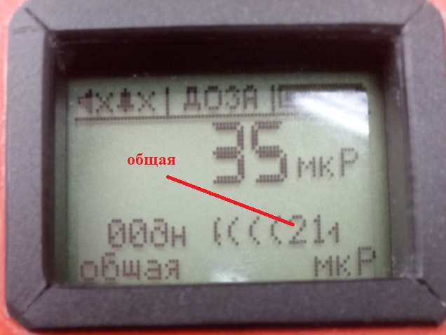

Почему не отключаете незначащие нули?
Ведь мешает же считывать цифру!
Pav_13 - Привычка...
Поправил, с процентами заряда не знаю что делать(точнее знаю, но лень шрифт перерисовывать), так что предлагаю туда еще какую нибудь иконку по аналогии как и слева. Пс. расширять рамку под надпись не охото из за того что пропадет симметричность, да и место можно было бы с пользой использовать))
Попробуйте поменять привычку!
Вдруг понравится! :)

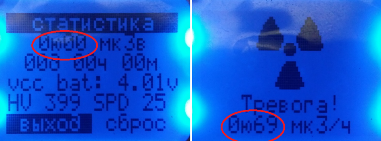

Так же в тревоге 0ю50 мкЗ/ч
И все равно иногда при сохранении настроек после предложения сохранить настройки на экране появляются кракозябры...
По поводу симметричности...

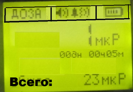

Насчет "всего" не принципиально, а с замкнутой рамкой не выйдет - там уже нет пикселей :)... да и ни к чему...
П.С. Левая вертикальная черта у меня ошибочно нарисована...
Pav_13 - Всего лишь опустить на один пиксель и цифры тоже...
Насколько я понял, библиотека так не позволяет, а автору и так много рисовать приходится! Вон... устал уже! :)
Ну тогда просто верхний статус бар сделать инверсным.
Плохо читаться будет...
В русской раскладке правил :)...

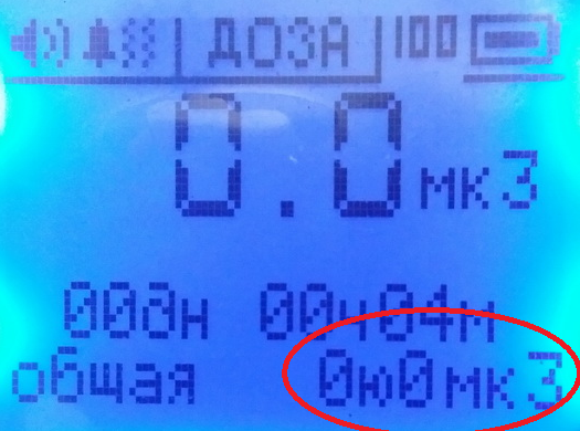

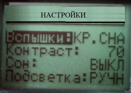

Задолбала буква "ю".
Опять в настройки Вспышки: КРюСНА
alexadresat - Ух какая озорная)) Исправил.

Pav_13 - Принял! Кстати на счет бара, мб разделить на 2 части а не на три? слева название, справа акб и иконки?
Вполне может сойти...
Надо глянуть в натуре...
