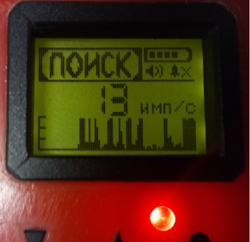

и поводил прибором медленно над источником... вот что получилось:
Мне кажется, можно использовать для поиска!
В отличие от режима ФОН, здесь число двузначное и меняется резче (заметнее), ну и график рисуется довольно оперативно, хотя с временами и уровнем еще надо будет поиграться...

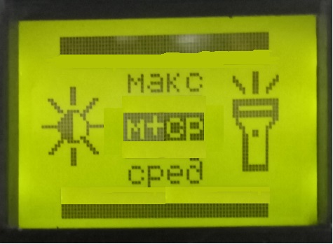

3. В быстром меню все же стоит поменять "все ед." на "м+ср"

Pav_13 - Обновил, сделал полосу 2пкс., название в быстром меню заменил. Также ускорил обновление графика, теперь минимальное время обновления может составлять 17.5 мс.

2. Перенос выбора отображения данных в быстрое меню поддерживаю. Так удобнее и правильнее!
Но вид меню предлагаю чуть изменить - уменьшить ширину верхней и нижней черных полос вдвое, строки центральной части меню (и курсор) сделать одинаковой ширины
3. Уменьшение времени обновления графика до долей секунды при оставшейся скорости обновления данных в 1 сек. ничего не даст! Только растянет график по горизонтали, а это ни к чему...
Если и уменьшать время обновления графика, то синхронно с уменьшением времени подсчета импульсов (с пересчетом потом к 1 сек). Но и в этом случае речь не может идти о десятках миллисекунд - полсекунды или треть секунды максимум!

Поигрался со "скоростью" графика... Быстрее 5-ти обновлений в секунду (200 мс) делать не стал, уже некомфортно! Думаю, как и ранее говорил, 500 мс или 330 мс, не быстрее!
И надо, чтобы цифровая информация обновлялась синхронно с графиком! Иначе и от заметного рассинхрона есть дискомфорт...

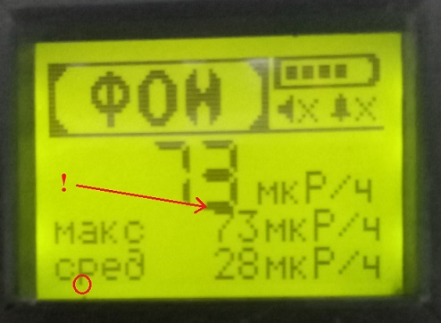

Сейчас пару раз загрузился с очисткой EEPROM - в режиме ДОЗА появилось число из статистики перед мкР во второй снизу строке.

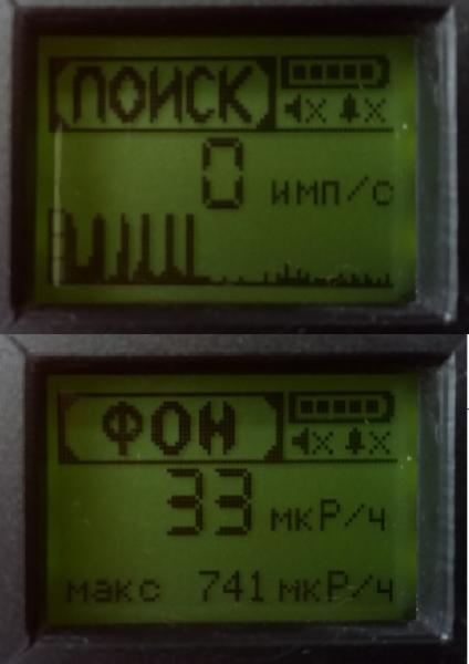

При переходе к режиму ФОН из режима ПОИСК (кнопкой "вверх") вместо надписей "сред" и "макс" на мгновение появляются хаотичные символы, потом нормальные надписи. При переходе в режим ФОН из режима ДОЗА (кнопкой "вниз") такого эффекта нет...

В режиме ФОН, если вывести две доп. строки, то напротив макс нет ни цифр, ни единиц - пустая строка.
Если выводить по одной доп. строке, то все в норме.
Остальное, вроде, ОК!
Pav_13 - Исправил!

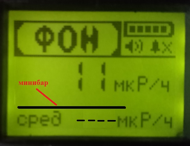

Неплохо было бы сделать минибар, шириной хотя бы в пиксель, над доп. строкой среднего значения...
Причем так, чтобы этот минибар заполнялся и сбрасывался на начало каждый период подсчета среднего!
Это дало бы возможность, глядя на экран, видеть, когда обновится значение среднего. Особенно актуально при установке длительного периода подсчета.
В быстром меню "все ед." сбивают с толку! Понятней будет "м+ср" или "ср+м"
Поясню про минибар:
При первом периоде вместо цифр микрорентген прочерки. Когда полоска минибара заполняется полностью, вместо прочерков появляются цифры, минибар сбрасывается на начало и начинает заполнятся пропорционально установленного времени подсчета среднего. Когда доходит до конца - цифры обновляются. И так все время.
Продолжаю изучать возможности новой прошивки, в частности режима ПОИСК.
Установил отображение имп/сек и обновление графика каждую секунду (жестко)
Pav_13 - Сделал, но полоска будет только когда выбран только средний замера, тк когда два сразу или с большими цифрами банально некуда его вставить(точнее есть но края букв буду сливаться с полосой...)
А на счет быстрого меню, не знаю как лучше сделать, тк строки 4, и если занять всего 3(те. сред ср+м макс) то будет не симметрично... Если есть предложения, говорите!
Отлично!
1. В первом периоде при выбранных микрорентгенах в доп. строке микрозиверты и вместо одного прочерка точка. Если сменить единицы на микрозиверты, в доп. строке станут микрорентгены, но прочерки будут все четыре.
2. Может на пиксель уже сделать бар? Сверху... (не уверен, надо сравнить)...

Протестировал.
1. Мне хочется увидеть однопиксельную полоску, сделайте для пробы!
4. При отображении на дисплее сразу двух дополнительных строк в режиме ФОН, они располагаются вплотную к верхней (крупной) строке и при определенных значениях цифры могут сливаться. Они при этом нормально читаются, но "осадочек остается"(с)...
Предлагаю, если возможно, в этом режиме сместить обе доп. строки на пиксель вниз. При этом у буквы "р" с сокращении "сред" на один пиксель снизу станет короче палочка, но читаемость буквы сильно не пострадает. А между верхними крупными цифрами и доп. строками появится пробел в один пиксель и они сливаться не будут!

Чтобы заменить полоску, вставьте этот код
//=============средний замер=============== static const uint8_t mid_time_lvl[] PROGMEM={ 0x40, 0x40, 0x40, 0x40, 0x40, 0x40, 0x40, 0x40, 0x40, 0x40, 0x40, 0x40, 0x40, 0x40, 0x40, 0x40, 0x40, 0x40, 0x40, 0x40, 0x40, 0x40, 0x40, 0x40, 0x40, 0x40, 0x40, 0x40, 0x40, 0x40, 0x40, 0x40, 0x40, 0x40, 0x40, 0x40, 0x40, 0x40, 0x40, 0x40, 0x40, 0x40, 0x40, 0x40, 0x40, 0x40, 0x40, 0x40, 0x40, 0x40, 0x40, 0x40, 0x40, 0x40, 0x40, 0x40, 0x40, 0x40, 0x40, 0x40, 0x40, 0x40, 0x40, 0x40, 0x40, 0x40, 0x40, 0x40, 0x40, 0x40, 0x40, 0x40, 0x40, 0x40, 0x40, 0x40, 0x40, 0x40, 0x40, 0x40, 0x40, 0x40 };Вместо этого
//=============средний замер=============== static const uint8_t mid_time_lvl[] PROGMEM={ 0x60, 0x60, 0x60, 0x60, 0x60, 0x60, 0x60, 0x60, 0x60, 0x60, 0x60, 0x60, 0x60, 0x60, 0x60, 0x60, 0x60, 0x60, 0x60, 0x60, 0x60, 0x60, 0x60, 0x60, 0x60, 0x60, 0x60, 0x60, 0x60, 0x60, 0x60, 0x60, 0x60, 0x60, 0x60, 0x60, 0x60, 0x60, 0x60, 0x60, 0x60, 0x60, 0x60, 0x60, 0x60, 0x60, 0x60, 0x60, 0x60, 0x60, 0x60, 0x60, 0x60, 0x60, 0x60, 0x60, 0x60, 0x60, 0x60, 0x60, 0x60, 0x60, 0x60, 0x60, 0x60, 0x60, 0x60, 0x60, 0x60, 0x60, 0x60, 0x60, 0x60, 0x60, 0x60, 0x60, 0x60, 0x60, 0x60, 0x60, 0x60, 0x60 };Во вкладке "image"

Попробовал однопиксельную полоску. Мне понравилось, для себя оставлю так.

Что-то не в порядке с пересчетом имп/сек в режиме ПОИСК - при поднесении источника мелькают цифры аж до четырех разрядов!
