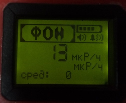

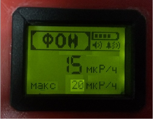

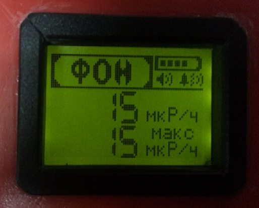

Играюсь с последней версией прошивки... Все нравится, все работает, глюков пока не обнаружил. Производит впечатление вполне законченного продукта.
Однако, если у автора еще не прошел запал, будет настроение и время, возьму на себя смелость предложить некоторые улучшения (на мой взгляд):
1. Закольцевать перебор режимов ФОН-ДОЗА-ПОИСК. Это позволит переключаться между двумя любыми режимами, игнорируя третий (например, дозу нет необходимости смотреть часто).
2. В режиме ФОН отображаются два значения - текущий и максимальный. Отображаются одинаковым шрифтом, хотя максимальное значения явно вторично. Для улучшения восприятия будет правильнее отображать вторичное значение другим (меньшим) шрифтом.
Предлагаю изменить картинку так:
3. Третье не совсем предложение, а скорее просьба о разъяснении... Зачем нужно знать максимальное значение? В прошивке от bodriy2014 вторым выводится усредненное значение за большее время счета. И тут смысл понятен - это будет более точное значение фона! Мне бы хотелось, чтобы здесь было так же - вместо максимального, усредненное за большее время. Или я чего-то не понимаю?
4. В режиме ДОЗА так же, я считаю, время накопления дозы имеет вторичное значение и его тоже следовало бы отображать меньшим шрифтом аналогично картинке выше, поэтому фотошопить еще одну картинку не буду.

1.6.4 24.05.20 - добавлен альтернативный главный экран, параметр в "SETUP" - "TYPE_MAIN_SCREEN", добавлено усреднение показаний фона, параметр в "config" - "MID_RAD_TIME", добавлен выбор отображения дополнительного значения в режиме "ФОН" классического дизайна, параметр в "SETUP" - "TYPE_RAD_CLASSIC"
1. На экране ФОН отображаются сразу две доп. строки. Пересыщение информацией. Надо оставить одну по выбору. Незначащие нули желательно убирать так же, как и в верхней строке.

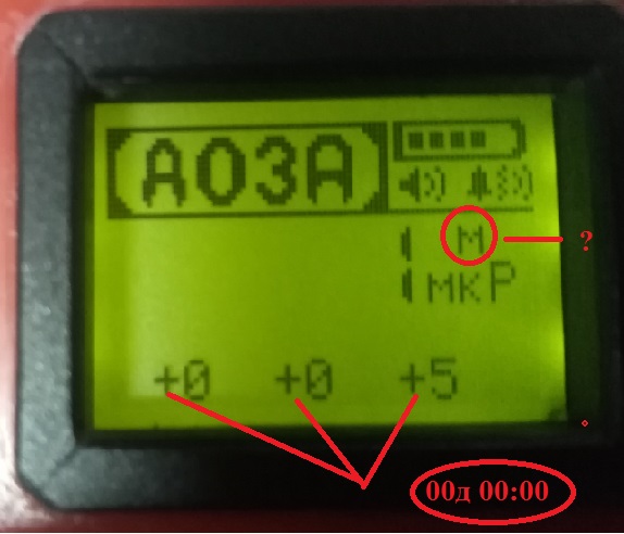

2. На экране ДОЗА непонятная буква М. Отображение времени лучше сделать как было, просто меньшим шрифтом. Незначащие нули здесь лучше не убирать.

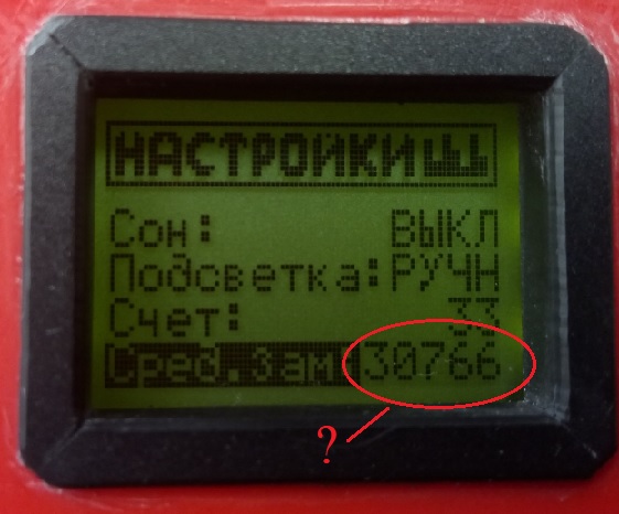

Прошился. С заменой библиотеки и сбросом настроек.
1. Среднее значение считается некорректно! Поначалу показалось, что ничего не считается, поскольку показывает 0 при любом времени подсчета. Потом при экспериментах с источником заметил, что при больших уровнях в строке Среднее появляется 1 или 2 и при уменьшении уровня падает опять до 0 и так и остается.
В предыдущей версии считалось нормально.
2. При переключении в режим ПОИСК на долю секунды справа от цифры мелькает ИМП, потом заменяется на три символа, кот. на моем фото выше. В SETUP (TYPE_SERCH_UNIT 1) я выбирал имп/с.
3. В настройках графика меня смутило, что есть "GRAF_MIN" и "GRAF_MAX" одновременно (?)! Если бы было просто время обновления, было бы понятнее. Когда "GRAF_MAX" было 15, график обновлялся каждые 15 сек, сейчас поставил "GRAF_MAX" 1, график обновляется каждую секунду (как и надо мне).
На что влияет параметр "GRAF_MIN"?
4. Не сразу сообразил, что в меню настроек в Сред.Зам = МАКС - это переключение доп строки для режима ФОН в измерение макс. значений. Мне кажется, так неудобно...
Лучше сделать два пункта меню:
- Средний:(выбор времени из пресетов)
- Доп. строка: Средн./Макс
(Если ограничено количество пунктов меню, может убрать пункт ИНВЕРСИЯ? Я, честно, так и не понял, зачем он нужен - в этом режиме на дисплей смотреть некомфортно!)
GRAF_RAD 2000 - диапазон фона, в котором производится динамическая подстройка времени(те. в диапазоне 0 - 2000uR будет происходить уменьшение времени обновления графика от значения GRAF_MAX до значения GRAF_MIN)

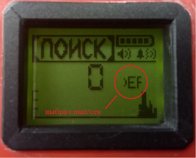

И еще:
В ПОИСКЕ при имп/с желательно так и написать, место вроде есть (сейчас просто имп), а вот при просто подсчете импульсов, можно написать имп, чуть сдвинув цифры.

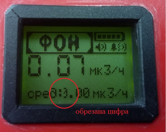

Единицы остались на верхней строке! Не стал фоткать, отфотошопил, но выглядит так!
С экраном ДОЗА все норм.
Pav_13 - Скачайте заново архив, уже все исправлено!

Уже два раза скачал - единицы выше на строчку!
Средние показания не сбрасываются по удержанию Вниз!
Библиотеку надо менять? Может, в этом дело?
Pav_13 - Ещё раз перезалил, пробуйте, должно все быть нормально!
Нет, библиотеку больше не трогал. Сброс среднего тоже уже исправлен.
390 вольт мультиметр показывает,40 импульсов в секунду,при замере мультиметром 400 импулов в сек, другой сбм 20 буду искать.
Мистика!
Среднее сбрасывается!
Единицы строкой выше!:(
Pav_13 - Поправил!
Все ОК! Спасибо! Я почти счастлив!

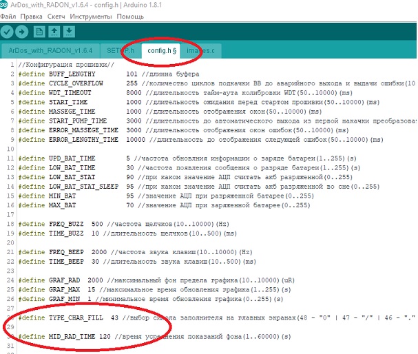

mambavamba14 - Не совсем понял как убрать ноли 0016 мкР/ч ???
В config.h в 28 строке поставить 43.

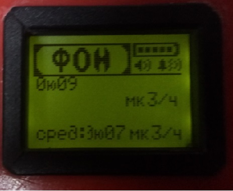

Вот еще глюк отловил - при переключении в микроЗиверты:
Pav_13 - Не знаю если честно, когда только начинал писать прошивку надо было чем-то занять место))) И для отладки по первой помогало)
alexadresat, denis.ddv - Исправил.
Pav_13 - Исправил.
Это про ПОИСК?
Если да, то график пусть остается, а цифры, может, пусть покажут, например, количество импульсов в секунду?
Ну... чтобы оперативно искать источник?
Pav_13 - Хорошая мысль, займусь этим вопросом)

Может быть время подсчета дозы отображать так: 00дн 00ч 00м ? Длины строки, вроде, хватает...
alexadresat - Подстроить пороги минимального и максимально значения АЦП можно в "config"
Pav_13 - Хорошо, сделаем.

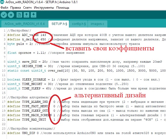

В версии 1.6.4 есть нюансы в файлах confih.h и SETUP.h!
Сделайте так, как у меня на картинках для начала... далее разберетесь...

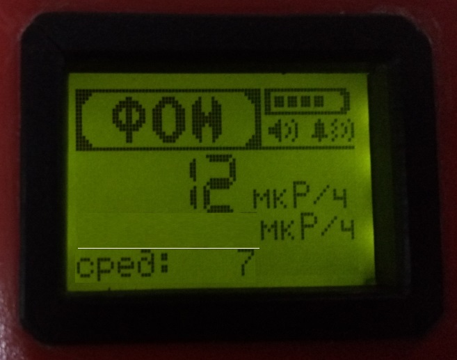

Глюки пока такие:
И поясни, пожалуйста, как настроить, чтобы график обновлялся каждую секунду?
Pav_13 - Исправил. На счет цифр в настройках, там должны отображаться пресеты для среднего замера в сек. параметр в "SETUP" - "MID_RAD_TIME", почему там сейчас такая цифра не могу сказать, скорее всего нужно сделать сброс настроек, тк в ЕЕПРОМ на этом месте могло быть любое значение.
На счет графика, можно поставить "GRAF_RAD" в 10 или "GRAF_MAX" в 1, тогда график будет всегда обновляться 1 раз в сек. Для динамичного обновления в зависимости от фона можете поиграться с параметрами "GRAF_RAD" "GRAF_MIN" "GRAF_MAX".

Pav_13 - Поправил, пункты меню добавил.
mambavamba14 - В Настройках опять беда....
alexadresat - Исправил! Забыл очистку строк изменить))

И еще:
С временами графика вроде понял, можно настроить под себя...
Pav_13 - Поправил!
