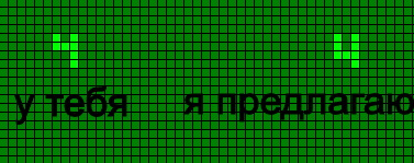

2. В ДОЗЕ в мелком шрифте буквы надо бы опустить вниз... не воспринимаются они так... кажутся "кракозябрами", пока не всмотришься!

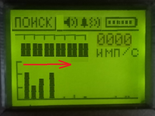

В режиме ПОИСК (кот. работает сейчас весьма неплохо) цифры работают в роли индикатора, поскольку считать точное значение при быстрой смене не представляется возможным... да и не надо...
Но в роли индикатора гораздо лучше будет работать динамическая полоска минибара! Поэтому предлагаю доработать режим ПОИСК так:
(Рисовал еще с предыдущей версии, поэтому верхний бар без инверсии)
Цифры можно оставить - в "научных" целях :), да и слишком длинная динамическая полоска не нужна...
Нарастать полоска должна синхронно с ростом числа имп/сек СЛЕВА-НАПРАВО (как стрелки в приборах)!
Также правильнее будет, если график тоже будет двигаться СЛЕВА-НАПРАВО вырастая из начала координат!
Таким образом режим ПОИСК и оживится, и пользоваться им станет гораздо удобнее!

Не совсем понял про шрифт в дозе шо с ним не так и шо нужно сделать?)

Так, на счет графика, про индикацию в целом понял, график пусть в другую сторону не проблема(сделаю дефайн чтоб можно было выбрать направление), а вот то что нарисованы отдельные широкие полоски на графике, это так он должен выглядеть или просто так нарисовали?

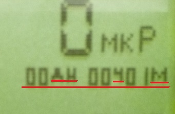

У меня буквы вот так отображаются! Хотелось бы выровнять их с цифрами по нижнему краю!
Динамическая полоска может выглядеть так, как ее возможно сделать! Я просто не знаю возможностей библиотеки, поэтому нарисовал просто для общего пониманияЙ
Пусть она будет не отдельными "кубиками", а сплошной... Просто нужно, если возможно, сделать ее ширину такой, чтобы она не сливалась с графиком снизу! Ну и поверх нее шкалу тоже было бы неплохо...
Pav_13 - Хм...странно, я делал буквы вровень с цифрами...поправлю!

Про полоску я понял, я просто не понял по графику, у вас на фото нарисованы отдельные столбцы через промежутки, это так нужно сделать или это просто для примера их приделали чтоб понимать откуда должен идти график?

И да, прошивка уже обновлена! 1.6.5 28.05.20 - добавлено прямое/обратное движение графика, параметр в "SETUP" - "TYPE_GRAF_MOVE", добавлена индикация имп/с шкалой, предел выбирается в "config" - "GRAF_IND_MAX", исправлено случайное нажатие при включении кнопкой.

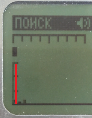

График должен начинаться прорисовываться не с нулевой позиции, а с 4 или 5. Иначе изображение оси Х моргает в такт обновления графика и кажется бледным.
Цифры подсчета импульсов, я расчитывал, будут побольше размером и их достаточно 4 разряда, желательно без лишних нулей.
Вертикальную линию оси Х желательно продлить вверх до соединения с крайним штрихом горизонтальной шкалы. Начало динамической полоски тоже желательно сдвинуть с нулевой на 2 или 3 позицию, чтобы между началом полоски и продленной вверх линией оси Х был небольшой разрывчик. Так будет приятнее смотреться...

Pav_13 - Цифры к сожалению будут сливаться с краем бара(( А про оси по подробнее, не совсем понял, это к графику относится или к индикатору импульсов??
mambavamba14 - Проверил, на экране ДОЗА 00дн 00ч00м буква ч неадекватно выше всех букв, а так больше не к чему придраться. Но все таки нужен тайм-аут для Отладка. Тогда покажи как это сделать.

mambavamba14 - При сбросе настроек ОК+Power Загрузкаююю . Полоска Y с разлиновкой почему-то как-то подмаргивает, график с лева на право, Думаю лучше будет если импульсы будут выходить не прямо с полосы Y, а на 1-2 пикселя правее. Еще предложение ограничить временем 15-20 сек. открытие Быстрое меню и Настройки если не нажата не одна кнопка.
alexadresat - Можно по подробнее про полоску? Под словом ограничить, вы имеете ввиду тайм-аут, по истечению которого автоматически выйдет и перейдет на основные экраны??
Полоска как-то волной пробегает сверху в низ.(Могу снять видео)
Да все правильно тайм-аут если не нажата не одна кнопка.
alexadresat - Если не сложно было бы не плохо. И что вы имели ввиду "на 1-2 пикселя правее"?
alexadresat - Поправил. А что за график с формулой справа?

alexadresat - аа понял)) Прошивку обновил, попробуй нормально ли сейчас.
По поводу размера цифр облом :(...
А может, цифры сделать ниже строчкой, где сейчас единицы, а единицы написать над цифрами маленькими буквами?

По поводу дорисовки линий, перечитайте мой пост, имея ввиду, что осью Х я называл вертикальную ось!

Какой шрифт убавлять? Что-то не понял... Я просил наоборот - увеличить!
Pav_13 - Вот этот шрифт - имп/с

Имп/сек переместятся вверх и станут маленькими, а цифры опустятся вниз и подрастут...
alexadresat - Поправил!
Непонятные плюсы в ПОИСК. Шкала сильно прижата к бару. Когда выбираешь тонкая настройка длинны импульса идет перемещение строк в право.
alexadresat - Можно фото? Дык там вся загвоздка, что это цикл в цикле, те при выходе с отладки мы просто попадем в статистику...

alexadresat - Вроде поправил...файл "image" не забывайте тоже обновить

alexadresat - Перезалил, идентифекаторы обновил, а буква "ч" по всей видимости так кажется, она ровно 4 пкс, как и все остальные.
