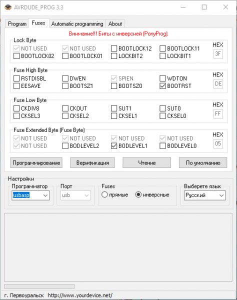

Pav_13 - При прошивки optiboot надо выставлять фузы вот так

При прошивки optiboot...
Я не прошивал оптибот...

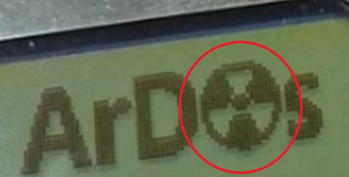

Я понимаю нежелание автора расставаться с картинкой Чернобыльского реактора :)...
Но, может быть, пусть через дефайн, сделаете меню "настройки" в том же стиле, как "быстрое меню", чтобы можно было выбрать единый стиль?
Личная просьба! :)

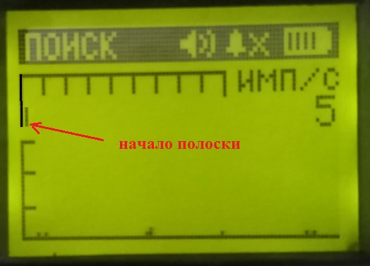

1. Можно сделать, чтоб при включении батарейка "заполнялась" пораньше? А то пугает несколько секунд своей пустотой!
2. Теперь по режимам:
- режим ФОН, по-моему, доведен до совершенства - никаких предложений...

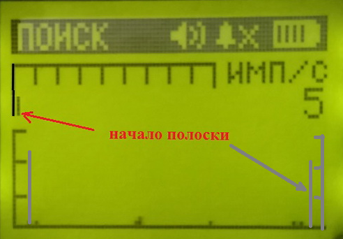

- режим ПИСК... Великолепно работает! Маленькое "но" - полоска индикатора возникает из ниоткуда! Предлагаю чуть доработать
Левый крайний штрих горизонтальной шкалы продолжить вниз на ширину полоски, начало полоски сместить вправо на пару пикселей, чтобы между полоской и чертой был зазор в один пиксель. Там одна черточка будет помаргивать при малых значениях и "вырастание" полоски будет не столь неожиданным.
- вот режим ДОЗА, по сравнению с двумя предыдущими режимами выглядит теперь "пустовато-скучновато" :)!
Коль автор великолепно научился делать всякие динамические полоски, может, добавить в этот режим индикатор накопления сохраняемой порции дозы? По аналогии с индикацией среднего фона...

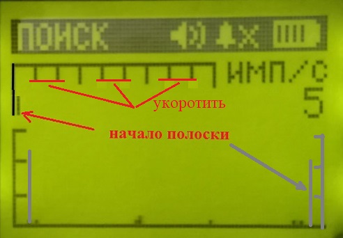

Pav_13 - А может так? При выборе графика с право налево или постоянно линейка с обоих сторон.....

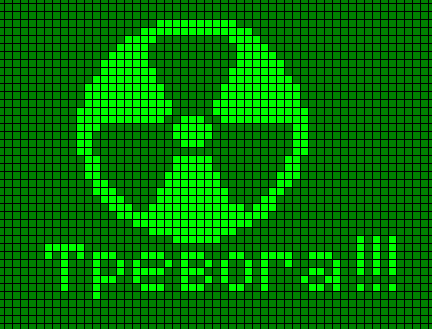

mambavamba14 -  Предлагаю заменить значек радиации при срабатывании тревоги на значек из названия прибора
по симпатичнее будет....

alexadresat, отличная идея по поводу шкалы с правой стороны графика! Поддерживаю!
Единственное, график при любом направлении движения должен начинаться и заканчиваться не затрагивая статичные элементы (шкалы) во избежание "моргания" этих элементов...
Pav_13
Зарегистрирован: 21.05.2020
Еще надо бы на верхней шкале укоротить штришки, а то эта шкала похожа ра расческу :(...
У автора в первоначальном варианте так было сделано, но потом он переделал... Я так понял потому, что количество делений не кратно 5-ти... Зато отлично получаются группы по три деления! К тому же, и на вертикальной оси графика три деления!
Должно хорошо получиться... Законченно...

mambavamba14-  Типо вот так..... И при падении фона ниже предела, чтоб тревога еще и сама отключалась, так сказать и ручное и авто...
mambavamba14
mambavamba14 аватар
Зарегистрирован: 25.12.2019
alexadresat - если не сложно, битмап карту 32х32 добавьте кодом сюда (без слова тревога, просто иконку радиации)

static const char lcd_image_mas[128] =
{ 0x00, 0x00, 0x00, 0x80, 0xC0, 0xE0, 0xF0, 0xF8,
  0xFC, 0xFC, 0x8E, 0x06, 0x06, 0x06, 0x06, 0x06,
  0x06, 0x06, 0x06, 0x06, 0x8E, 0xFC, 0xFC, 0xF8,
  0xF0, 0xF0, 0xC0, 0x80, 0x00, 0x00, 0x00, 0x00,
  0x00, 0xF0, 0xFE, 0x7F, 0x3F, 0x3F, 0x3F, 0x3F,
  0x3F, 0x3F, 0x3F, 0x3E, 0x18, 0xC0, 0xE0, 0xE0,
  0xE0, 0xC0, 0x18, 0x3E, 0x3F, 0x3F, 0x3F, 0x3F,
  0x3F, 0x3F, 0x3F, 0x7F, 0xFE, 0xF0, 0x00, 0x00,
  0x00, 0x07, 0x1F, 0x78, 0xE0, 0xC0, 0x80, 0x00,
  0x00, 0x00, 0x00, 0xC0, 0xF0, 0xFC, 0xFD, 0xFD,
  0xFD, 0xFC, 0xF0, 0xC0, 0x00, 0x00, 0x00, 0x00,
  0x80, 0xC0, 0xE0, 0x78, 0x3F, 0x07, 0x00, 0x00,
  0x00, 0x00, 0x00, 0x00, 0x01, 0x03, 0x07, 0x0F,
  0x0E, 0x1E, 0x1F, 0x3F, 0x3F, 0x3F, 0x3F, 0x3F,
  0x3F, 0x3F, 0x3F, 0x3F, 0x1F, 0x1E, 0x0E, 0x0F,
  0x07, 0x03, 0x01, 0x00, 0x00, 0x00, 0x00, 0x00};
mambavamba14
mambavamba14 аватар
alexadresat - Спасибо!

Верните как было (на фото выше), укоротите штришки (как я нарисовал) и добавьте шкалу справа (как alexadresat предложил) с тремя штришками!
Все! Увидете, будет отлично!
