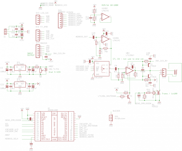

а по поводу A.Ref - это 5й пункт, самый большой! там действительно надо выбирать оптимум, погрызть даташит на чип, посмотреть соотв. инфу (помню, что читать много, столкнулся как-то в свое время...)
что значить "не люблю"?! а для чего она там установлена?!! машина - железная, предназначена для того, что бы на ней ездить, а не в зале стоять, протирать сиденья... :о) по даташиту должно хватить выше крыши на абдурину и наши обвесы... мало того, в китаських версия еще есть стабилизатор на 3.3.В (не сильно мощный, но есть)
это уже другой соус, причем не отраженный изначально в схеме (мы должны догадываться? :о)))
т.е. вы запитываете манадрину и A.Ref от разных источников? ну так и надо писать! :о)
лично я очень даже за разделение "питающих"! пожалуй, это один из главных камней преткновения и недопонимания :о)

У меня Ардуино и все потребители 5в запитаны от 7805 которая с медной подлоджкой.
Ареф запитан от своей 7805 в корпусе маленького транзистора. (Не помню название корпусов).
Напряжение Ареф 4в это тот минимум который нужно выставлять ТЛ431, можно больше, до 4.7в, больше не получится.
кстати, проверка настройки раз в три секунды (паразитная модуляция с частотой 0,333 герца не думаю, что есть хорошо, подстраивать надо, если ток вышел за определённые пределы
для классического определял ток перемещая частоту генератора на левый и правый скат осциллограммы и эту дельту забил как константу, то есть пока разность частот не достигнет склона - ничего не делаем

Для меня схема окончательная.
Кому надо может ещё чего добавить.
Все уточнения однозначны, керамика конкретно на ноги 7805,выходной каскад без конденсаторов между базами выходных транзисторов и без кондера коррекции на ТЛ1210
> в оконечном усилителе не применяется кондёр между базами и кондёр коррекции LT1210.
> это принципиально!
подробнее можно? (на схеме есть соотв. запись)
корректирующий кондёр ограничивает диапазон работы LT1210,а между базами кондёр стоит в схемах для наушников,возможно он тоже ограничивает частотный диапазон работы,в нашем случае с ним синус получается кривой,без него всё отлично.

Внутреннее напряжение Ареф 2,5 в маловато будет для хорошей точности определения резонанса.
мы с вами говорим совсем о разном (надо же "расшифровывать" непонятные определения :о)))
https://www.google.ru/search?client=opera&q=LDO-стабилизатор&sourceid=opera&ie=UTF-8&oe=UTF-8
во 2м пункте речь шла о внешней "кренки" 12В -> 5В, для питания ардуино и обвеса, кот. вы добавили для получения 5В
спрашивается, зачем собаке 5я нога, когда баяна достаточно? :о)
у ардуино есть своя, встроенная "крен", вот ее я предлагаю использовать.
п.с. вы схему смотрели?
30я нога ардуино - вход "V In", сюда подается питающее 12В
если не понятно обьяснил, возьмите даташит на "мандарину" :о)

если про это,то лично я не люблю грузить ардуино,хотя это вполне нормально.
мои тараканы любят когда всё отдельно.
конкретно в данной схеме,конечно можно обойтись без 7805 для питания всех компонентов.
НО конкретно в данной схеме 7805 я использую не для питания всего,а только для понижения напряжения для последующей стабилизации tl431.
извиняюсь что сразу это не написал.
дело в том что при отладке было выявлено что точность выставления частоты очень сильно зависит от АРЕФ источника.
первоначально брал 5в с ардуино,но ни как не получалось убрать иглы помех,когда запитал АРЕФ от отдельного источника,всё прошло.

"последняя" схема будет? а то я уже не понимаю, что там на самом деле! :о)
Последняя схема и есть последняя, добавить там нечего.
Когда подключу электронный регулятор, тогда только будут уточнения по входами микросхемы.
только что выяснили, что ардуина запитывается от своего источника, а ARef от своего
или я ошибаюсь? если нет, то это как минимум серьезное отличие (не отраженное в вашей схеме, и, как получается, в моей)
читатели будут смотреть схему а читать между строк им будет затруднительно :о)
может использовать второй ОУ для "нормализации" сигнала обратной связи?!
пробовал,оказалось чем проще тем лучше.

добавил пару незначащих деталей, залил на сорсфорж (архив eagle-cad и бибилотеки)
(поправьте, если есть ошибки)
я правильно понял, что вы используете 2а внешних LDO (а встроенную в ардуино не используете)?
используется две 7805,одна с металлом,другая как маленький транзистор.
я уже писал ранее.
это принципиально!
активная пищалка MH-FDM (https://aliexpress.ru/item/4000587220597.html?gatewayAdapt=glo2rus&sku_id=12000018282024377&spm=a2g0s.12269583.0.0.6d2a47c4ZDE8Uf),я её использовал как есть на плате,замкнув эмитер и коллектор управляющего транзистора.
кондёры керамика на самих выводах 7805
печатка 85х90 хоть и делалась под свой корпус,но скорей всего уже меньше не получится сделать.
> это принципиально!
LT1210 сильно грелась без доп.умощнения?
Греется одинаково, что одна что с транзисьорами, но на одной не получается получить хорошего синуса при максимальной амплитуде.
