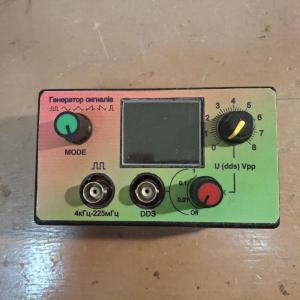

интересно девки пляшут, вот как так, ST7735 работает, а ST7789 - белый экран, подкидываю ST7735 на прошивке с ST7789 - показывает, хоть и с лагами, библиотеки от Adafruit
termak
Зарегистрирован: 11.09.2020
Уже устал бороться с этим генератором. V.3.5
Прошиваю прошивками с этого сайта ST-Link и ничего кроме подсветки не работает.
Брал и разные платы и уже купил второй индикатор... (думал может индикатор не работает).
Однако не могу запустить ничего.
apeks1
apeks1 аватар
Зарегистрирован: 19.05.2016
2 варианта
1 чтото вы неправильно с перемычками загрузчика делаете
2 возможно в схеме с разводкой намутили

ildarich
Зарегистрирован: 03.11.2019
Доброго дня всем. Давно не был здесь. Сделал такой генератор. Версия с зарядкой и 18650 аккумулятором. Распечатал корпус на него на принтере, сейчас решил оформить лицевую панель. Разрабатывал на него печатку в .LAY вот на нее ссылка на ЯД:
https://disk.yandex.ru/d/-ulobUYtZ4fgdQ
