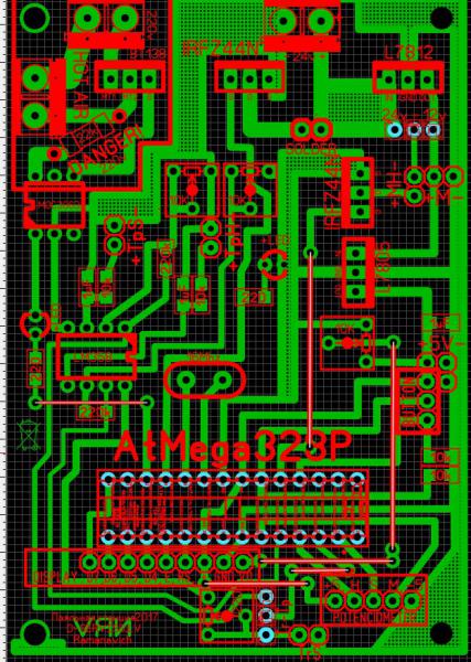

Всем привет! Прошу помощи!! Собрал станцию в корпус. Включил питание и обнаружил, что сразу начинает греться паяльник. Всё раскидал, оставил только питание паяльника. Всё равно при подаче 24В на плату - сразу начинает греть. Обнаружил что при прикрученных на один радиатор IRFZ44N и L7812CV сразу греет паяльник.
Куда рыть ума не приложу. Пока плату в спирт уложил, попробую может флюс где остался...
Нельзя их на общий радиатор без прокладок.
У МОСФЕТа на фланце крепления - вывод стока (D), а у стаба - общий (GND). У Вас транзистор сейчас исключён из управления и цепь замкнута по такому пути - плюс 24В->нагреватель->фланец стаба, т.е. равносильно прямому подключению к +/-24В.
Ну в общем всем ещё раз спасибо! Всё работает. Изолировал IRFZ44N от радиатора - паяльник, как и ожидалось заработал как надо.
Касательно свиста - каюсь) свистит фен. Никогда не думал, что такой звук может издавать кулер. При отключении кнопки фена - кулер пытается тихонько подгазовывая доохлаждать спираль. правда как то очень неспешно.. Осталось окультурить корпус. Ну и приедет программатор от китайцев, поиграюсь с прошивками.

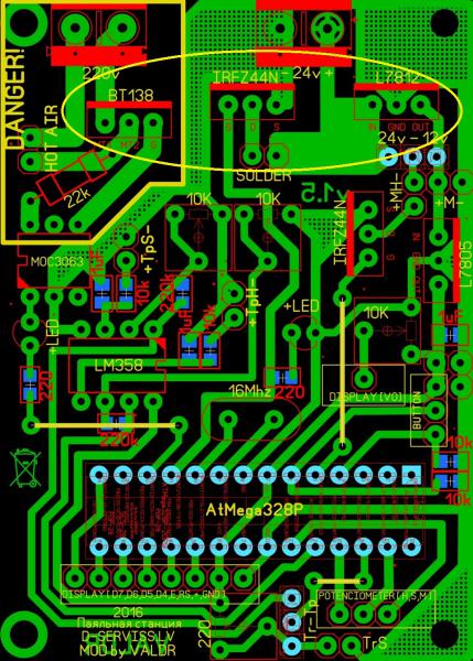

А зачем ты их на общий радиатор посадил , сделай раздельные . Для себя я плату немного доделал под реле.
И ещё на каких то начальных прошивках у меня тоже паяльник сразу грется начинал , а вот версии начиная от 0.7хх стало всё правильно работать .
Да блин у автора темы они на фотках на одном радиаторе...может правда с прокладками-тм не видно. Спасибо за помощь!!
