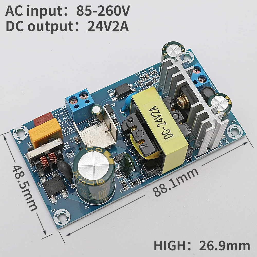

Сначала я хотел сделать просто контроллер паяльного фена, и для этого вполне хватило бы этого БП 24в 2а.
Но, как всегда бывает, захотелось подключить и паяльник типа HAKKO 907 с нагревательным элементом A1321, 24 В, 50 Вт
Использование одновременно фена и паяльника не предусматриваю, будет "переключатель" алгоритмов работы и нагрузки. Либо фен, либо паяльник.
Путем сложнейших вычислений выходит, что для него 2A хватает едва-едва. Все рекомендуют где-то 3A.
Так не хочется покупать еще один аналогичный БП, но на 3 или 4A, или это правильный выход?

Всё упирается в вольты. Компьютерный БП конечно хорош, но он выдаёт на выходе 12 вольт, а этого для паяльника маловато. С феном можно попробовать, так как фен питается напрямую от 220 вольт, то подойдет и Ваш маломощный 24х вольтовый блочок. А вот для питания паяльника, нужно, помимо 24х вольт, ещё и ток не менее 3х-4х ампер, и то при условии, что в прошивке будет реализован мягкий старт. Можно попробовать, это уже обсуждалось в этой ветке, применить блок питания от ноута типа Асус, у которого на выходе напряжение 19 вольт, при токе около 4х ампер.
Оказывается, у меня ATX-600PNR. У него 4 канала 12 вольт по 18A, так что через любой step-up нужной мощности 24 вольта с нужными амперами я, очевидно, получу без проблем.

Ой-ёй! Зачем так трахать и мучить норм. питальник? И все эти костыли шумящие в виде дешевых повышаек... Возьмите проще вариант на шим tl494. Смахните все линии кроме 12v и 5vsb (дежурка), на линии 12v замените диод с запасом по напряжению. Дальше берете два резюка и пару взмахов паяльником и ещё немного ласковых вращений подстроечника - всё.

Для паяльника с нагревателем 1322 вам достаточно будет и токов до 3А.

Да ладно тебе, кабазяка;) У меня же робит всё, ну. Без перемотки транса, если что. От 22 - 27v из них можно получить, но нужно малость поработать паяльником.
Вот в этом то весь и смысл, что"нужно поработать паяльником". Ты это понимаешь, я это понимаю, а кто то хочет просто слепить из готовых блоков и опа, космолёт. Он то, видать, хотел БПшку без переделок вкорячить.

SterUp на 4 ампера обойдется столько же, как и БП 24V 4A
В общем, да. Ну, может, рублей на 250 дешевле, но конструкция громоздкая получится. Тот БП, этот step-up...
