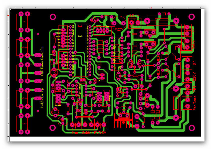

Понял, то есть принципиальных ограничений на общую землю нет, это меня интересовало. Дело в том что я делал отдельную плату блока питания с собственной разводкой и общей землёй.
Есть еще другой момент... На выходе "силового" диодного моста стоит по схеме ёмкость 500мкф (или я не всё увидел, или ёмкость расчитана для импульсника?). Не маловато? Есть мощный транс ватт на 350 с выходным переменным напряжением 20В, после выпрямителя 28В. После подключения эквивалентной нагрузки ватт на 70 выходное постоянное напяжение просело до 20 вольт. Поставил на выходе моста 5000мкф и напряжение на нагрузке сразу стало 28В. Не говорю за остальное, но релюшки на 24В (как у меня) точно "упадут".
Вроде как настроил паяльник.Температура на экране возрастает при нагреве.Но вот при включении паяльника пока температура не перевалит за 50 градусов раза 4 щелкает реле.
Нет, конечно, достаточно соблюдать требования к разводке земель - не делать петель и соединять силовую и слаботочную земли в одной точке на силовой плате.
У меня применён не имульсник, а тороид ватт на 70. На моей схеме величина ёмкости не указана (500 мкф указана на схеме от sunjob), на плате, насколько помню, установлена ёмкость на 1000 мкф, но после того, как было замечено, что при включении паяльника несколько проседают обороты вентилятора фена, я добавил ещё и "выносной" конденсатор 2х2200 мкф.
Транс, конечно великоват и тяжеловат будет, если чего то ещё не планируется от него питать... А от 28 вольт, думаю, ничему не поплохеет, лишь бы соответствовали транзисторы по току-напряжению.
Можно в цепь обмоток реле резисторы по неск. Ом поставить, если опасаетесь или, есть возможность, намотать таким же проводом отдельную обмотку на 4 вольта и включить её в противофазе - таким образом, вычесть лишнее напряжение...
Всё верно, это был риторический вопрос на предмет подводных камней принципиальной схемы, мало ли ) ...
Цитата:
На моей схеме величина ёмкости не указана (500 мкф указана на схеме от sunjob...
Собственно схему sunjob я подразумевал.
Я применил каскадно стабилизаторы на 24/12/5В с соответствующими цепями фильтрации. И таки да ... транс массивный, но другого нет, и потом я успокоился мыслью что блок питания наше всё))
Т.е. всё питается от одной обмотки? Могут быть импульсные помехи по питанию на контроллер и измерительный усилитель. Я бы всё ж таки слаботочку от отдельного мелкого трансика запитал...
Именно так, но при таком запасе мощности насыщение магнитопровода трансформатора никогда не наступит даже при самом жёстком режиме работы, по тому же можно выполнить эффективную фильтрацию знчительной глубины. Для меня схема упростилась, не нужна вторая обмотка, две земли, и т.д. То есть всё есть компромис в зависимости от примененных компонентов и сложности разводки/обвязки, трансформатор что есть у меня в наличии определил дальнейшие решения)
Sergant, не могли бы Вы скинуть свою версию платы куда-нибудь? ни как не могу найти в теме, а, вроде бы, была :) А то соображалки (да и знаний) не хватает что же точно можно убрать из схемы автора при использовании китайского имульсника и их же понижайки.. Ну и, если вдруг, кто-то делал эту схему без паяльника, будет тоже здорово посмотреть :) Спрашивал про это в другой теме, но потом сообразил, что с защитой инереснее будет..
Подскажите во втором сообщении в архиве программа на четырехстрочный индикатор последней версии и рабочая?
Самая последняя.

Вот ссылка на мой обновленный архив, в архиве печатная плата под компьютерный блок питания, библиотеки и скетч.

ПО ЭТОЙ ПП СДЕЛАЛ ПЛАТУ ТАМ ЖЕВЗЯЛ СКЕТЧ
