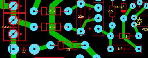

у вас управляющие сигналы идут через один резистор 470 Ом или через два?
(один на плате ЦПУ, другой на силовой плате, во вс. случае у вас на "схемах" так :о) и я... наверное, тоже, на своей схеме немного не так нарисовал...надо уточнить)
В цепях оптронов стоят только по одному резистору 470 Ом, на плате MCU. На силовой плате они не нужны, конечно же. На старой схеме я их пририсовал, при "первичном фантазировании", но на рисунке силовой платы окончательного варианта резисторов уже нет, т.к. они были перенесены на плату управления, для защиты выводов МК от случайных к.з.

уменя вопрос по архиву на для сборки прибора, на первой страничке во втором сообщение есть ссылка на архив - действующий в настоящие время???. я по ниму начил собирать перечень радиодетелей? Или есть измнения в схеме и в платах на прибор?
2. в последнем "нашем диалоге" мы просто "уточнили" момент с резисторами 470 Ом на управляющих пинах процессора (нужно по одному резистору, Олег просто и на "силовой схеме" и на "схеме контроллера" указал их, когда рисовал схему отдельно блоками)
3. общая схема / Eagle-CAD - подкорректирована, отправлена Олегу, он, надеюсь, в ближ. время обновит архив
п.с.
обычно народ собирает по печатным платам, которые тут "имеются", все довольны, значит печатки "правильные" :о)
Слева-направо: 0.1х400V, 0.022 и 1 мкф, в принципе, на любое напряжение (с учётом падения на резисторах 240кОм на конденсаторе 0.022 мкф получаем около 4 вольт).
Моя точно правильная, ибо всё работает ))

еще один момент - схема "зеро-крос" - подтягивающий резистор 10К необходим или достаточно внутренней подтяжки контроллера?

Данные конденцаторы на какой вольтаж расчитаны?
Архив только что обновил, с учётом последних найденных недочётов в схеме. Ссылка - во втором сообщении темы или вот.
