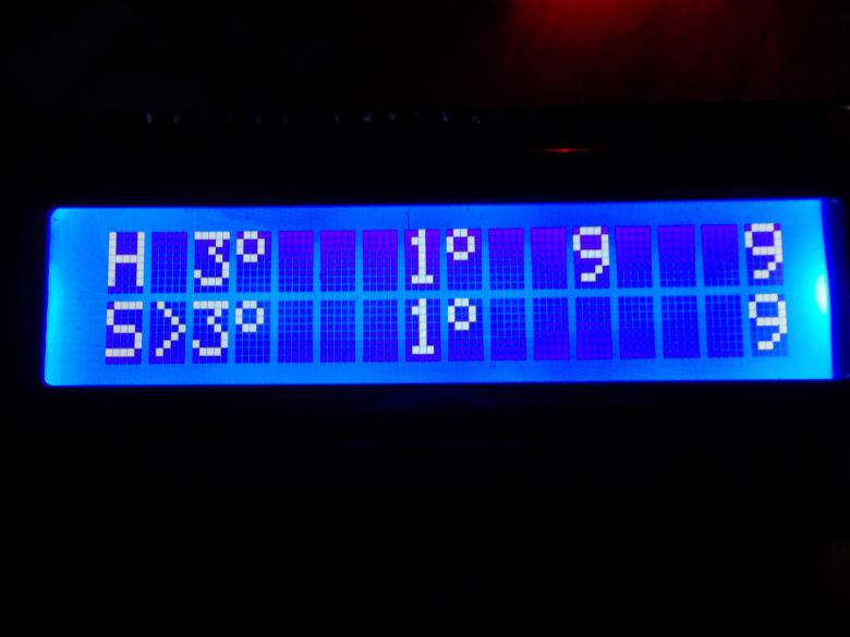

/sites/default/files/u21422/izobrazhenie_002_red.jpg люди хелп что не так ? цыфры на кнопки вверх низ не реагируют только селект и то до 50 %,силовую плату паяльник фен не подключал скетч SS_7 для двух строчника 1602 с i2c модулем ардуинка нано
расположение цифер правильно? последние две 9 тоже правильно? на нажатие любой кнопки реагирует
пиком бипера
чуть позже ...
скачал версию 1.6.0 все чудесно залилось( подсказкой стало видео у парня при заливке примеров светилась только первая буква ) теперь все символы на экране идем дальше!!! :)
пиком бипера
чуть позже ...
можно скинуть ссылку на архив спрошивкой 1.6.0 сижу с сотика очень низкая скорость интернета
я видимо ввел в заблуждение версия ардуино ide 1.6.0 (http://genuino.ru.com/software/Arduino-IDE/1.6.x/)а скетч заливал ss_7 выше ссылка#421 . как обьяснил пареньиз ютуба для корректного отображения прошивок при заливке на win xpнужно пользоваться более ранними версиями ардуинынапример и ide1,6,0
можно ссылку на "этого" парня_из_ютуба? (точнее на саму запись)
> для корректного отображения прошивок нужно пользоваться более ранними версиями ардуины
поподробнее, если не сложно? что там такого произошло?
спасибо

Собрал цифровую часть! Пытаюсь термопарой настроить канал фена! Скетч для экрана 1602. температура при выстовлении начальной шкалы больше 9 градусов не ставится! залил проста скетч чтение анагогового порта , данный изменяются от 0 до 300 если крутить подстроечник начало! Я как понял данные по обоим скетчам должны быть одинаковые! но это не так! Помогите понять принцеп как работает ОУ в цифровой части, может я не правельно подобрал обвязку для ОУ! как работает цифровая часть ОУ?
AnalogReadSerial
Reads an analog input on pin 0, prints the result to the serial monitor.
Graphical representation is available using serial plotter (Tools > Serial Plotter menu)
Attach the center pin of a potentiometer to pin A0, and the outside pins to +5V and ground.
This example code is in the public domain.
// the setup routine runs once when you press reset:
// initialize serial communication at 9600 bits per second:
lcd.init();
lcd.backlight();
lcd.clear();
// the loop routine runs over and over again forever:
// read the input on analog pin 0:
int GetHotAirT = analogRead(A7);
int GetSolderT = analogRead(A6);
// print out the value you read:
Serial.println(GetSolderT);
delay(1); // delay in between reads for stability
lcd.setCursor(3, 1);
lcd.print(GetSolderT);
lcd.setCursor(3, 0);
lcd.print(GetHotAirT);
На колодку терморезистора подключаю и убираю резистор. В терминале, значения меняются от 180 до 400.
На дисплее от 1 до 4.
В чем прикол не пойму, может библиотеку другую надо?
PS
Понял в чем прикол! Дисплей выводит только первую цифру! Занчит нужна другая библиотека!

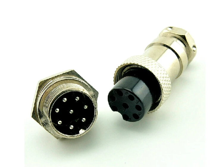

есть ли стандартная распайка для фена на 8 пиновый разьем
Не думаю. Фены китайцы обычно продают с кабелем, оканчивающимся разъёмами, втыкающимися в ответные части на плате, т.е. фен является несъёмной частью паяльной станции. Попадался вариант конструкции с разъёмом "фен + небольшая коробочка", но там, скорее всего, как и мы
sunjob у меня паяльник пришел с разъемом) но противоположной частью) Поэтому фен и паяльник разводите сами. Причем силовые провода отдельно, слаботочку на противоположную сторону.
самые верхние контакты - под запитку фена / 220В (по очевидным причинам)
- если случайно ткнуть в разьем ук.пальцем и он будет запитан (НУ допустим) - то более вероятно подушка пальца "закоротит" нижние контакты, нежели верхние
- плюс причина - гравитация (предметы падают в низ :о) и коротиться будут именно слаботочные цепи
ну и соответственно, вполне логичное расположение контактов
- 1й "слой",самый верх - силовая запитка 220В
- 2й "слой" - двигатель турбины, по часовой "+", против часовой "-"
- 3й "слой" - (и далее по кругу) :
- "+" термопары (вполне логично)
- "общий" термопара/геркон
- "геркон"
- и центральный "антистатический корпус"
все просто и логично (и можно все с нуля "сообразить", если, случайно, не будет под рукой схемы)
вот бы еще придумать что-то типа "каждый охотник желает знать..." для этого случая :о)
на рисунке:
- Socket Female/Mother вид на контакты РАЗЬЕМА, нумерация по часовой (нумерация на разьеме присутствует по умолчанию)
- Socket Male/Father вид на контакты ГНЕЗДА (нумерация против часовой стрелке)
Доброго времени суток, проверьте правильность монтажа, может где провод не пропаяли или что с кнопками, кнопки должны запуститься сразу.
пиком бипера
чуть позже ...
пиком бипера
чуть позже ...
добрый вечер, народ!
посмотрел в инете, форумах - как такового "стандарта" для распайки фена нет, сплошной разброд и шатание...
посему предлагаю СОЗДАТЬ такой стандарт, ЗАСТАНДАРТИТЬ его для НАШИХ ЦЕЛЕЙ :о)
итак...
используем "стандартный" разьем GX16-8
уточнение (для удобства, возможно, не совсем верно, но в данном случае не важно)
всем удачи :о)
Провода лучше распаивать попарно.
