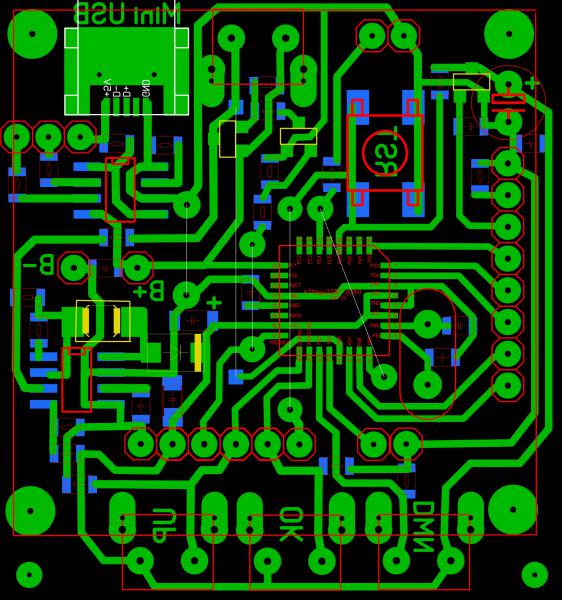

пожелания к плате есть? кнопки там где, разъёмы? делитель, наверное, не надо на плате?
наверное RX и ТХ не нужно выводить?
делайте как нравится под себя, это процесс творческий и я с нуля туго их создаю хотя делаю это давно.
Мне легче под себя в вашей что нужно подвинуть.)))

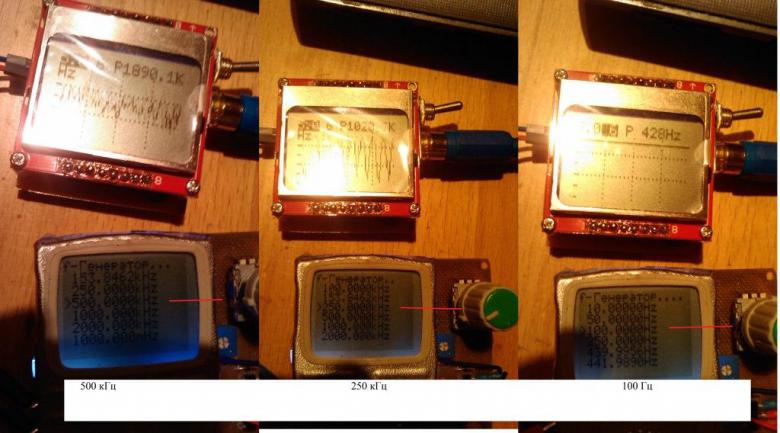

подаю на вход с генератора частоту, так в режиме Пультоскопа показания какбэ в два с лишним раза больше получаются.
или я что-то не так делаю?
ещё б понять как вернуть старое меню =)
У вас гдето с частотой тактирования напутанно.
В скетче выставьте свой кварц напримнр 16 и компилировать нужно тоже для 16МГц в Ардуино IDE.
проверил. в скетче стоит 27 МГц(и кварц такой же). может фузы надо выставить? а то у меня не Ардуина - голый контроллер и шью через программатор.

скомпилируйте в IDE скетч для Pro Mini 16МГц, но в коде оставьте 27.
После его заливайте через программатор.
так и делал. может всё-таки фузы надо выставить?
фьюзы ардуиновские нужны.
есть в файле борд.тхт
блдж! залочил как-то, хотя LOCK BYTE не трогал.
отжешь!
завтра продолжу, вроде фузы такие должны быть: LOW=FF, HIGH=DA, LOCK=3F, Ex=05

я ж говорил что прошивка не последняя :)
поставил галку CKDIV8 - стал врать в 4 раза

плата стала на три миллиметра шире и на 4 длиннее.
особенности:
1. кнопки тактовые, угловые. кнопка RST тактовая SND.
2. одна перемычка, с 12 ноги МК, идёт со стороны печатных проводников(я её синими площадками обозначил).
3. разъём программирования ставить угловой, контактами внутрь платы.
4. выход генератора и вход Пультоскопа виде контактов - припаиваем проводки и выводим на разъём.
5. батарейку можно плоскую, воткнуть между индикатором и платой или поставить держатель для АА аккумулятра, закрепив его с торца платы слева.
6. светодиод зарядки трёхвыводной (его можно подогнуть так, что б он был над разъёмом USB).

Две переменные это понятно, я пробовал с флагом старта--кручу массив пока не ис полняются условия синхронизации, как только это произошло начинаю выводить график с места флага синхронизации.
Это я давно сделал но таким методом синхронизация работает только до 5КГц когда измеряемый сигнал выше флаги старта далеко друг от друга и график дергается еще хуже чем без синхронизации.
Поэтому изучил материалы по теореме Котельникова хотел восстанавливать сигнал до исходного, даже переписывался с одним вузовским преподом ведущим этот предмет у связистов. Но оказалось с слабой матиматекой Atmega328 она эту теорему обсчитывает слижком долго получается режим паузы.(((
Еще не потеряли ход моей мысли...))
На помощь пришла линейная интерполяция которой увеличиваю количество опорных точек в быстром сигнале чтоб флаги синхронизации были друг от друга не дальше 1 пикселя.
