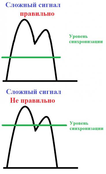

Это я давно сделал но таким методом синхронизация работает только до 5КГц когда измеряемый сигнал выше флаги старта далеко друг от друга и график дергается еще хуже чем без синхронизации.
Вполне возможно, не продумал этот момент. Предлогаю посмотреть код, который у меня на сайте с того осциллографа, который не уладся скоростью. Там и авто развертка есть и синхронизация и пляски с опорным напряжением. Просто я ардуиной раньше не увлекался и мой опыт работы с ней не более пары недель. Может для опытного взгляда будет что-то интересным. Вот ССЫЛКА на ino файл.

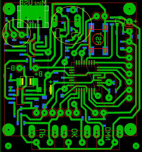

схема, для тех кто будет собирать сам.
з.ы. кнопка "ON" S4 включена иначе, чем на печатке. на схеме - правильно.
изменённая печатка(схема чуть ниже, та что выше - с ошибкой).
1. можно поставить светодлиоды SMD или трёхвыводной(левый желтый круг).
2. изменения связанные с кнопкой "ON" в правом желтом круге.
