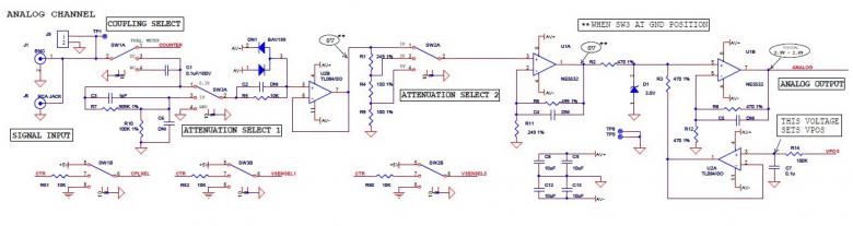

Нашел в сети схему входной части от осциллографа без ОУ с АЦП, хотел поинтересоваться, приемлема ли схема как вариант, как работает схема ее верхняя часть и будет ли она измерять постоянку если замкнуть С2.

Я тоже думал об этом варианте. Встречал в сети информацию, что на входе АЦП стоит усилитель с полевиками на входе. Допустимое напряжение на входе 0-1,5 вольта. Вроде как умеет внутренними цепями смещать ноль. Т.е. по идее должен пойти, если не гнаться за высокой чувствительностью.
На этой схеме вообще указано 0,2 вольта.
Тут я ХЗ. На практике не пробовал. В теории вроде заманчиво. Очень возможны свои подводные камни.
Ну и дополнительное соображение в сторону внешнего ОУ - буферный элемент, который при грамотном построении схемы падет первым, спасая АЦП.
По крайней мере я при построении реальной схемы попытаюсь подавать прямо на него. Но тут есть сложности. СМД не перепаяешь и плату желательно делать сразу. А переходники плохо сказываются на габаритах.

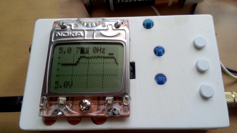

Залил прошивку от bodriy2014. Первое впечатление очень хорошее. Весьма полезная функция.
На дисплее импульсы скважностью примерно 10% частотой около 1,7 кгц, амплитуда около 1 вольта. М328-3310 без корпуса. Чем обусловлено такое смещение вверх пока не знаю. На ослике сейчас полностью закрытый вход. Конденсатор в том числе и перед АЦП меги 328 чтобы отсечь постоянное смещение после операционника. Сделел для пробы только вчера.

Заливал, кроме Авторской, прошивки предоставленные bpl-22. С контрастностью 52 и 75. Оставил 52. Хотя особой разницы не обнаружил. Возможно это связано с тем, что дисплее от нокии 3310 контрастность определяется аппаратно, емкостью конденсатора. Но точно утверждать не могу.
Все три попробованные мной прошивки работают на ура. Сейчас буду шлифовать плату дальше.

вот ещё реализация входного тракта из китайского конструктора.
двухполярное питание ОУ какбэ намекает.
Эта микруха специализированная, от Филлипс, в телеках встречал такую(8 битный АЦП).
У неё на 20 ноге есть операционник.
Если С2 замкнуть, будет постоянка. Вопрос как и что оно покажет... микруха-то, специализированная, скорее всего это её НЕ стандартное применение.
Кроме того, AD-шка (которую мы тут все спешно скупили) лучше в нашем случае.
И эта, а что такого в операционнике? Ведь это будет гораздо лучше.

Вашу прошивку я пробовал до того, как подключил ногу на замер питания. Поэтому пока не знаю. Сейчас уже перепаял на А5 (28 нога МК ДИП) Напругу показывает. 5 вольт. Выше не хочет. Я заводил ее сначала на питание от БП до стабилизатора.
На счет напруги не нулевой. Там пожоде на протечку. Идет с обоих прошивок. Переключишь делители и чувствительность МК - падает. Но не до 0. Попробую резюком большого сопротивления загасить.
Пин А4 развел конечно. Если вы имеете в виду, что частоту не показывает. Так Это не всегда. Только при малых амплитудах.
