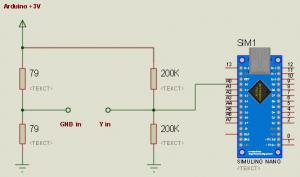

Нифига не вышло по схеме предсталенной выше. - Мигает зараза всема выходами без остановки. Померял опорное напряжение, почему то 2,3 В, а должно быть 2В ровно. Попробовал смоделировать в Протеусе - вообще не запустился.
Пересобрал в Протеусе схему на опорное напряжение 1В - заработало, но Протеус не показатель, ибо модель АЦП AD9280 какая то самодельная, найдена на старых загашниках мертвых форумов.
Также пришел к мысли, что порт PORTD использовать полностью не выйдет, ибо там висят линии RX и TX и если нужна отладка по COM порту, то придется собирать сигнал с двух портов.
Также предвижу проблему тактирования АЦП. От чего его тактировать?
--по порту, нужно использовать один чтоб не терять в скорости. Можно Б использовать, хотя если скорости С++ не хватит и придется вставки на ассемблере писать, я их умею только в Атмел студию делать, а это HEX и прошивка через программатор, соответственно порт Д свободен.
От кврца ардуино, просто мы сможем не каждый результат запоминать.
Если не получится можно с ножки микроконтроллера.
--по подсоединению и запуску не подскажу что и как, ройте пока сами, мне на руках он нужен чтоб разобраться.

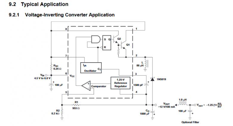

Мой пост с предыдущей страницы. Сегодня пробовал погасить потенциал, который смещает картинку вверх резистором большого сопротивления параллельно входу АЦП МК после конденсатора, отсекающего постоянку с выхода ОУ. Ставил даже 5,2 мегома. Результат отрицательный. Полностью срезает нижнюю половину синусоиды.
Таким образом полностью закрытый вход имеет свои ограничения. Если убрать кондер между ОУ и АЦП, отсекающий постоянку, то линия все время на уровне 2,5 вольта. И режим чувствительности 1 вольт тогда бесполезен. Если его оставить, то можно посмотреть сигнал и полвольта вполне внятно. НО!!! Картинка смещена уже вверх и подрезана сверху.
Побороть пока не удается.
Для себя я пока оставляю этот вариант. С перманентно закрытым входом перед АЦП МК.
И еще один вывод из написанного. Входное сопротивление АЦП МК очень велико. Гораздо больше 5,2 мегома. Но почему происходит облом с делителями? Могу предположить только одно: Вход АЦП коммутируемый. Когда закрыт - видимо десятки мегом. Но когда открывается на короткое время выборки - оно очень невелико. И конденсатор не успевает разрядиться через сопротивление входа.
Если вы хотите сделать смещение при общей земле, то нифига не получится. Дже не пытайтесь при отсутствии ОУ и двуполярного питания.
В моем М328-3310 стоит операционник, что прямо и непосредственно указано в моем посте, если бы вы его прочитали. К тому же на двухполярном питании +- 9,8 вольта.
И у меня не ардуино. МК в ДИП корпусе. А усилок под экраном.
По вашей схеме. По даташиту - надо как вы нарисовали. Встречал утверждения, что схема работает лучше при увеличении емкостей входного и выходного конденсатора, а передающий С6 желательно более быстрый и возможно (это мое мнение) его стоит блокировать керамикой. Хотя на практике я такого уж большого эффекта не увидел. Но тантал работает лучше точно. У меня в М328-3310 керамика только по выходам из фильтров. И обычные электролиты 10х25 вольт. Пульсации есть но сильного их влияния на усилитель я не увидел, хотя частота 7660 должна быть в районе 10кгц. И да, целесообразен еще один кондер, между +5 вольт и -5 вольт.
Сам я при реализации серьезной конструкции постараюсь использовать тантал в преобразователе на ICL7660.

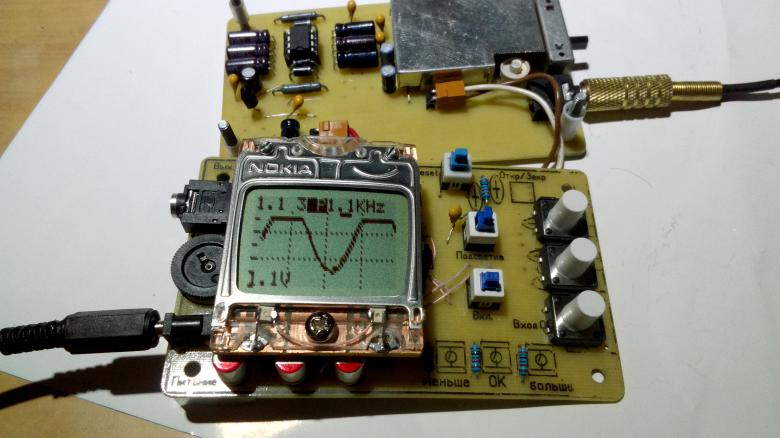

Боевое применение М328-3310. Проверял LS020 вот по этой схеме http://cxema21.ru/publ/mikrokontrollery/izmeritelnye_ustrojstva/oscillograf_na_atmega8_i_lcd_ls020_ot_siemens/14-4-0-222
Главная цель - проверить дисплей. Вторичные цели - посмотреть поведение того ослика и посмотреть воочую скоростные характеристики меги 8.
Таким образом функция прокрутки весьма интересна. Без нее подобный момент отловить трудно.

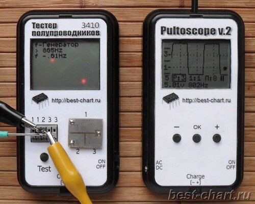

Привет всем. Слежу за темой, жду определения с АЦП. За это время успел собрать Тестер полупроводников.
хорошая реализация =))) не подскажете его можно адаптировать под 5110 дисплей?
Спасибо. Большая ветка по применению разных дисплеев для этого тестера ЗДЕСЬ.
Если не ошибаюсь, то уже есть готовые прошивки под 5110. Теоретически подойдет и моя прошивка, т.к. она основывалась на контроллере дисплея PCF8812, только будет немного обрезан экран. Как на самом деле она поведет себя с дисплеем 5110 - не знаю, т.к. пришлось увеличивать буфер, чтобы на 3410 отображалась информация правильно.
Jtest Отлично получилось!
С LCD дисплеем он намного информативней выглядит!
У меня такой на 16*2 , посмотрел на ваш и решил переделать свой.))

На дисплее импульсы скважностью примерно 10% частотой около 1,7 кгц, амплитуда около 1 вольта. М328-3310 без корпуса. Чем обусловлено такое смещение вверх пока не знаю. На ослике сейчас полностью закрытый вход. Конденсатор в том числе и перед АЦП меги 328 чтобы отсечь постоянное смещение после операционника. Сделел для пробы только вчера.
Есть схема ооочень простого смещения. Цена ему автономное питание и прожорливость.
Делитель 2 х 79 Ом определяет землю и чем эти сопротивления меньше, тем земля тверже.
Делитель 2 х 200К определяет ноль и нужен для того, что бы немного подтягивать сигнал (можно и без них).
Цена вопроса дополнительных 50мА прожорливости.
Напряжение Arduino +3в, нужно брать такое как опорное. Просто у меня опорным были 3В с внутреннего стабилизатора. Лучше взять с питания 5В.

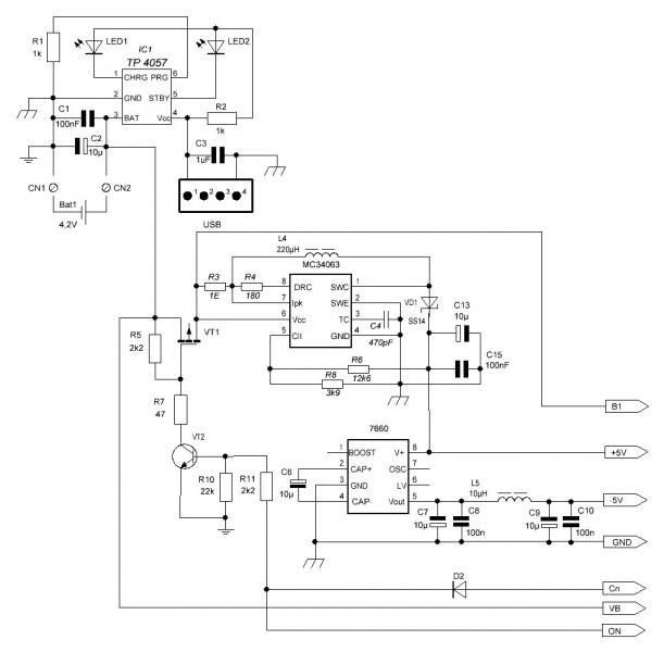

друже, дак мы вроде двухполярное на 7660 делаем? не?
karl2233
Добавлю сразу, пока картинка на виду. Сегодня еще пробовал сделать подсветку равномернее. Без существенных телодвижений. На фольгу платы дисплея наклеил зеркальный скотч. Ес-но кроме контактных площадок. И закрыл сверху куском матового белого пластика. Вырезал из упаковки чехла для смартфона. Стало получше. Но не радикально, увы. Как стоят светодиоды подсветки видно на снимке.
а зачем плодить микросхемы, можно и на mc34063 сделать отрицательное питание
Valera19701, деталей меньше. а так-то да.
