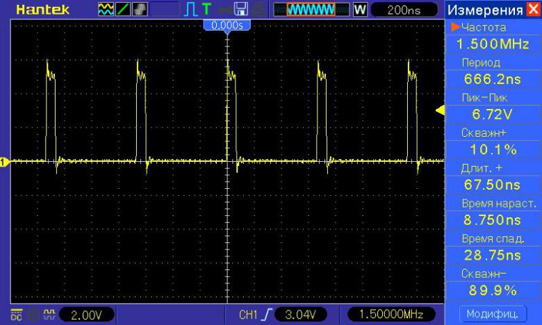

Это нормально, чем выше частота тем больше погрешность от написанного, генератор работает от таймеров у которых есть определенные делители. В соседней ветке у dimax генератор показывает то что выдает. без погрешности и округления как у меня.

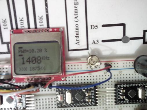

Собрал последнюю версию с дисплеем 5110 все работает.
Вот жаль что нет запомининания последней частоты генератора.
После выключени приходится все выставлять заново.
А как оставить только один генератор прямоугольных имульсов с регулировкой скважности -что убрать лишнее из скеча не подскажите?
---Как вариант укажите в скетче частоту которая нужна, она будет появится после включения прибора.

ХМ. я впаял кварц на 30мегагерц.
В режиме генератор на дисплее 1408KHz а на осциллографе 1,500MHz кажет.
Косяк однако.
bodriy2014, ХЕЛП!
Показания дисплея и осциллографа разные
Будь ласка подскажи где косяк
Косяк однако.

bodriy2014, ХЕЛП!
