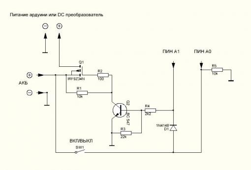

VetalST не подскажете по поводу новой версии, скачал архив схемку глянул схемку выключения экрана, там используется IRF9Z34N, можно ли его заменить на аналог чтобы был поменьше корпус например sot-23, по каким параметрам подбирать данный мосфет? судя по даташиту 19А держит=) думаю там столько не нужно
VetalST
Зарегистрирован: 29.12.2015
Мосфет можно любой, там где  то 100 ма потребление. Я когда проверял прошивку поставил первое что попалось подруку IRF9Z34N. Мы это обсуждали где то на 28 -29 странице проэкта. А на макетке у меня просто стоит четвертая кнопка (power A1) тушем экран и потом можем выкл питание.

VetalST
Если поставить просто кнопку power A1, то больше ни каких транзисторов не нужно. Кнопка будет только программно выключать экран, а питание всего пультоскопа выключаете отдельным выключателем.
Забыл глянул в скет
#define power A1 //пин который опрашивает кнопку включения
#define OFF A2//пин который управляет ключем питания
А на схеме  power A0 //пин который опрашивает кнопку включения а OFF A1//пин который управляет ключем питания Измените или в скетче или на схеме чтобы не путались. Это моя ошибка не досмотрел.
Xumuk
Xumuk аватар
Зарегистрирован: 03.03.2016
VetalST пишет:
Забыл глянул в скет
ну если ставить кнопку то не надо ставить транзюки эти это я понял просто уточнил про тип транзюка=)))) щас нарисую платку под корпус который у меня есть, думаю попозже выложу что получилось

VetalST
Xumuk Принцип работы схемы вкл/откл:
1) Замыкаем кнопку, подаем плюс через диод на базу транзистора. Открывается транзистор и минусом питания открывает мосфет. Через мосфет подается плюс и включается ардуина. Ардуина включилась подает на пин А1 плюс, и этим самоблокируется. На экране видем черный экран и рамку. Отпускаем кнопку и появляются надписи Осциллоскоп, Генератор, ДДС. Все ардуина готова к работе с программами.
2) Отключить ардуину : замыкаем кнопку, и этим подаем плюс на пин А0 и ардуина видет что нажата кнопка. Отключает экран и когда мы отпустим кнопку ардуина на пин А1 подаст минус и транзистор закроется,  закроется мосфет и отключится ардуина.
Любой маломощный мосфет Р-канальный. Транзистор любой маломощный NPN.

Xumuk пишет:
в чем может быть причина? не хочет дальше ничего делать??? кнопки не подключал просто подтянуты к земле
Рискну ответить за VetalST. Ослик не включается потому что: VetalST пишет в посте № 2014 "Если поставить просто кнопку power A1, то больше ни каких транзисторов не нужно".
Т.е. вам нужно замкнуть на землю пин А1. Отключите - дисплей побелеет, пройдет команда гашения экрана. Только подсветка останется. А сейчас ослик у вас ждет команду включения дисплея.
Xumuk
Xumuk аватар
походу отжил свое дисплей......

VetalST
Xumuk пишет:
VetalST не подскажете, делаю печатку для корпуса под ослик лс020 там стоит делитель на вход А3 для показания напряжения батареи, вопрос собственно зачем он там? если батарея всегда не выше 4х вольт
Кнопок нет вот и причина. Подпаяйте  резистры к выводам кнопок и на плюс питания, а то пульпоскоп думает что нажата кнопка и вы ее не отпустили. Вот не пускает дальше программу.
А делитель особо и не нужен, если перед измерением акб будет вкл опорное 5в должно быть
bool opornoe=1; //флаг опорного напряжения
Xumuk пишет:
Что значит похоже ?????

Лекс 59
Лекс 59 аватар
Зарегистрирован: 02.04.2016
Xumuk пишет:
Белый экран - осталась только подсветка. Команда гашения ПРОШЛА. У меня это именно так и выглядит, когда размыкаю пин А1.
Пятно будто от воды может быть пятном от воды. Не говорит это ни о чем. А на фото синее поле с красной рамкой - это демонстрация НОРМАЛЬНОЙ работы дисплея.
Просто сделайте все как надо с кнопками. Подтяжки и т.д.
Продавец, от которого у меня дисплеи говорил, что сименсы очень живучие. Хочется думать, что он прав.
Пока нет подтяжки на кнопки - там все срабатывает случайным образом.

я же писал что что кнопки управления не подключены НО резисторы подтяжки стоят. подтяжка А1 тоже стоит 4,7 ком. первый раз когда подтянул было норм потом ребутнулся экран,а потом чето произошло это ....возможно задел на стабилизаторе который 5 вольт выдает переменник и он больше чем нужно напругу выдал и аминь

щас проверил про мини ардуину не шьется походу тоже аминь... глянул сколько вольт прилетает если задеть переменник....9 вольт
видимо придется заказывать новый дисплей либо как у окмора либо как у GFX =((((((((((((((((((( пока временно сделаю на дисплее 1.44
Лекс 59
Лекс 59 аватар
Xumuk пишет:
На А1 подтяжка не нужна.
Если прилетело около 9 вольт - возможно и умер. Ардуина точно практически, дисплей ХЗ, особенно если он у вас с переходником-адаптором. Советую его позже проверить на всякий.
Сочувствую.

Лекс 59
Лекс 59 аватар
Возможно он ранее попадал в воду. Возможно частичное отслоение. Там структура подложки подсветки очень хитрая. Если напруга долго действовала, возможен перегрев и повреждение структуры. Но тогда и контроллер выжил вряд-ли.
По подсветке ничего кроме как о подсветке сказать нельзя. Это отдельный узел. Как приемник в автомобиле. Если и поврежден, то это не говорит о работоспособности автомобиля.
Важнее гораздо контроллер дисплея. выжил или нет. А это можно выяснить только подключением.

VetalST
Xumuk У меня экран к макетке 5х7см приклеен и на ней резисторы, питание 2.9в и преобразователь подсветки. Экран старый внизу или в верху смотря какую библиотеку задействовать тоже пятно есть, оно было с первых дней как экран попал комне, его видно только когда работает подсветка. Библиотеки сдесь ни причем. Я что пультоскоп что сейчас ослик переделываю, то за вечер раз 100 могу ардуину перепрошить, а экран в раза три больше включить выключить.
Отпаяйте экран и попробуйте прошить ардуину, хотя бы просто мигать светодиодом. Бывало не раз что ловил глюки при прошивки, или где то что то задел, и только доктором фьюзов http://www.getchip.net/posts/059-ispravlyaem-avr-fyuzy-pri-pomoshhi-atmega-fusebit-doctor/ востанавливал работоспособность. Я когда то тоже 9в подал на вход 5в, а не на RAM. Минут 5 работала но глючело ужасно, но выжила сейчас нормально работает. С экраном конешно трудней но пятно это не показатель что экран умер.
